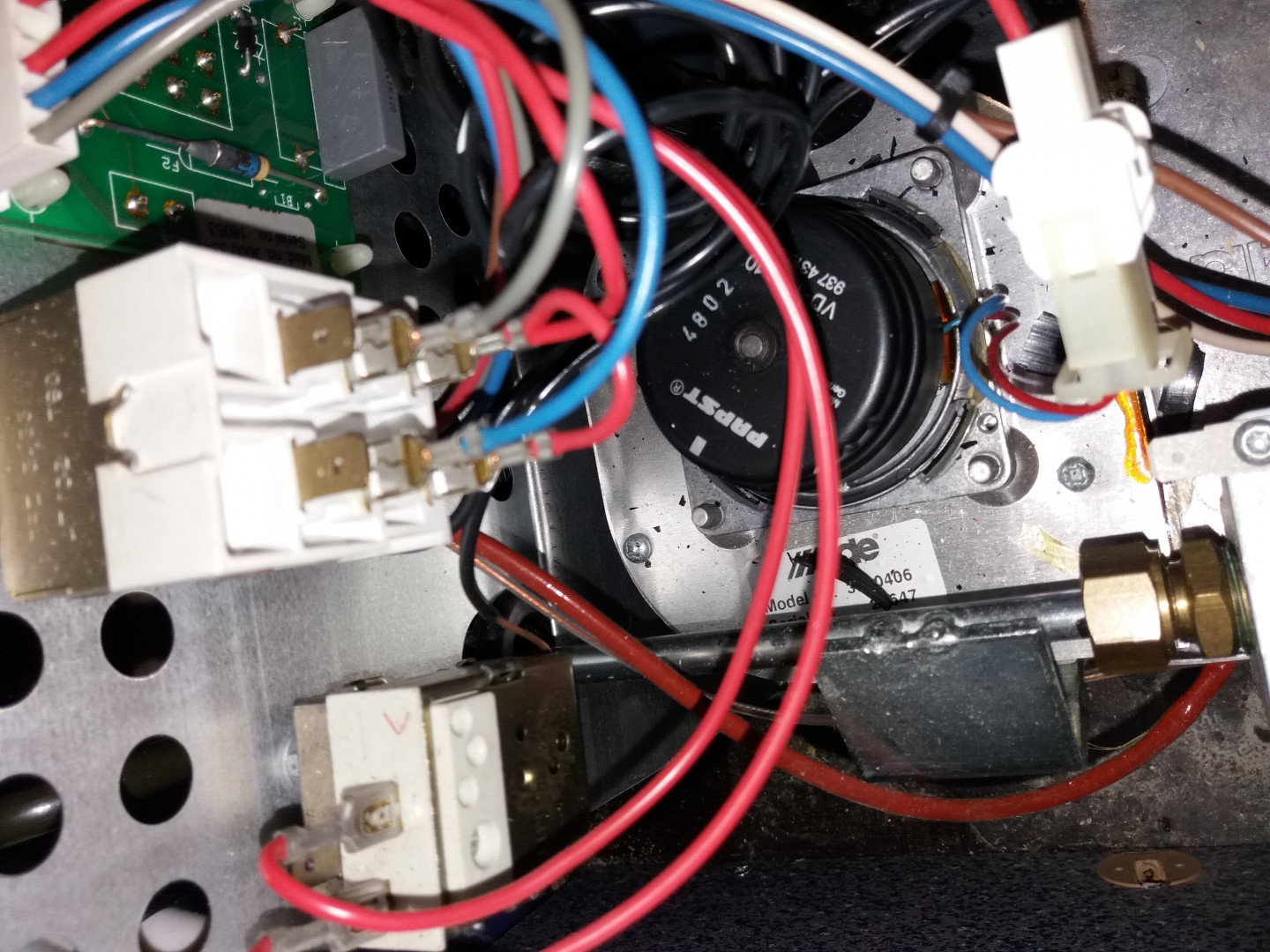

Tämmöstä näkymää. Meni aivan kaikille.

Juu. Hyvät on kuvat.

Tuossa TH:n laittamassa yläkuvassa olevan  onko tuo nyt sitten puhallin? (musta mötikkä) Kun sen kuvan suurentaa, näkyy jotain pientä mustaa sirua ja isompi kolmion muotoinen säle. Laite on saanut kyllä "siipeensä".
Kyllä heti ammattimiehen (mjo33400) tunnistaa kun tiesi heti että puhallin ainakin hajonnut Thumb
Tosiaan hyvät kuvat. Veikkaan että pannu tulee kuntoon  :) Tsemppiä remonttiin Thumb

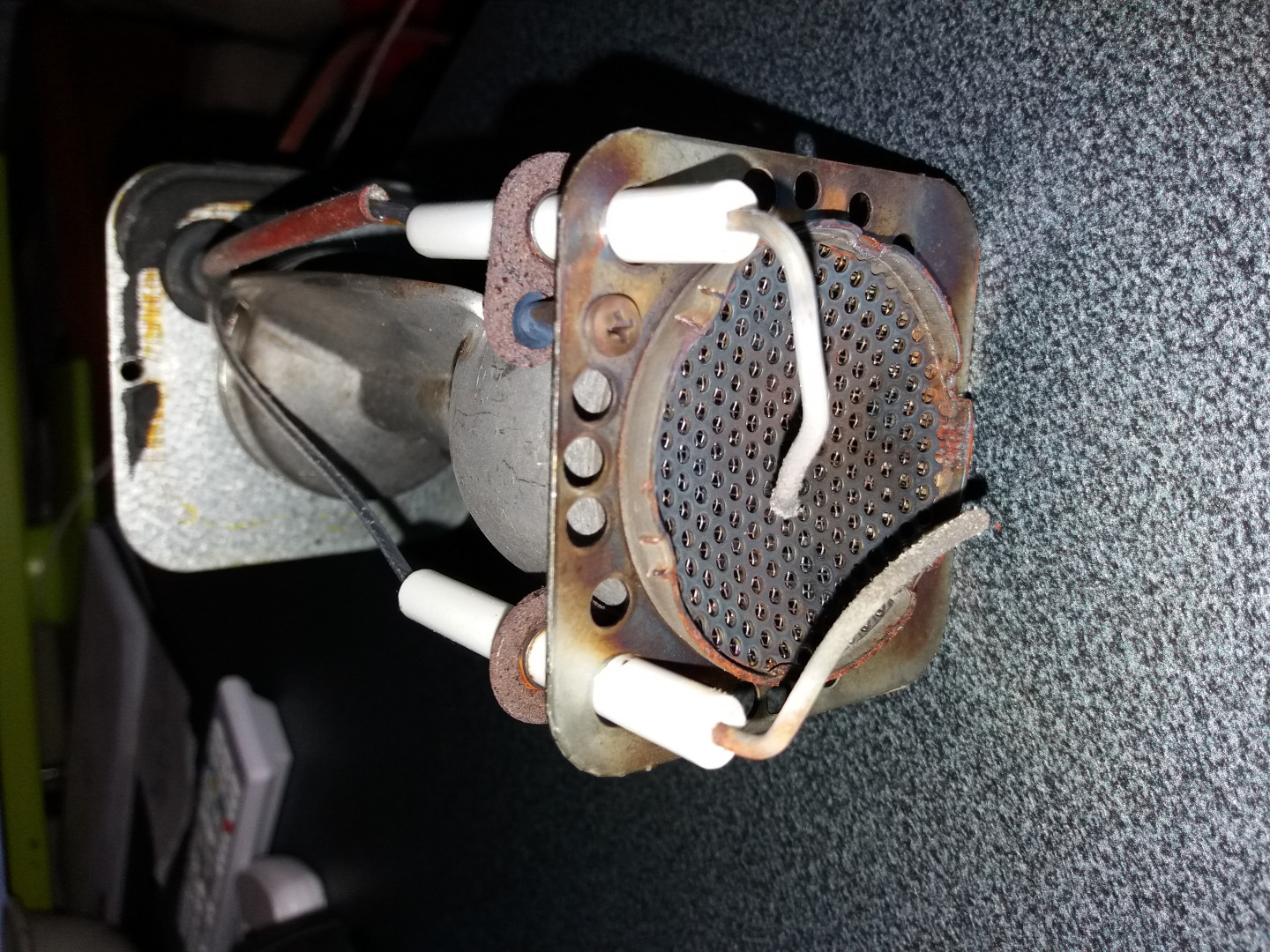

Puhaltimen suojakoppa on lämmennyt ja haurastunut kappaleiksi. Se ei ole tämän vian syy, vaan se poltin, jota en ole saanut irti. Jos olisi kesä, korjaus olisi helppo. Mutta kun nyt asumme kulkimessa ja pakkanen paukkuu, on korjaus tehtävä niin että paikat (vesi) ei jäädy.
Ahtaat on paikat työskennellä. Alinta kuvaa katselin. Kuvasta ei oikein nähnyt, onko kuvan yläpuolen suuntaan kuinka paljon tilaa kääntää kuvan oikeanpuoleista lämmittimen päätä? Lämmittimen painetunnistimen puoleisen kotelon sivupellin poisto ja lämmittimen siirto kuvassa vasemmalle niin paljon kuin letkut antava helposti myöden. Jos kuvassa lämmittimen oikeanpuoleista päätä saa siirrettyä yli 5cm kuvan ylälaidan suuntaan, niin polttimen irroituksen pitäisi onnistua. Minulla oli onneksi sivuttain väljemmät tilat työskennellä. Vaikka lämmittimen kotelon polttimen puoleinen pääty pelti oli 5mm päästä seinästä. Tsemppiä korjaukseen.

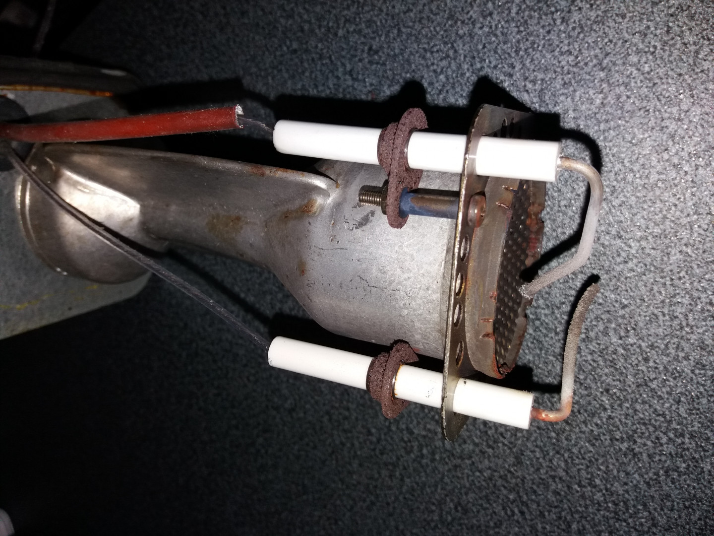

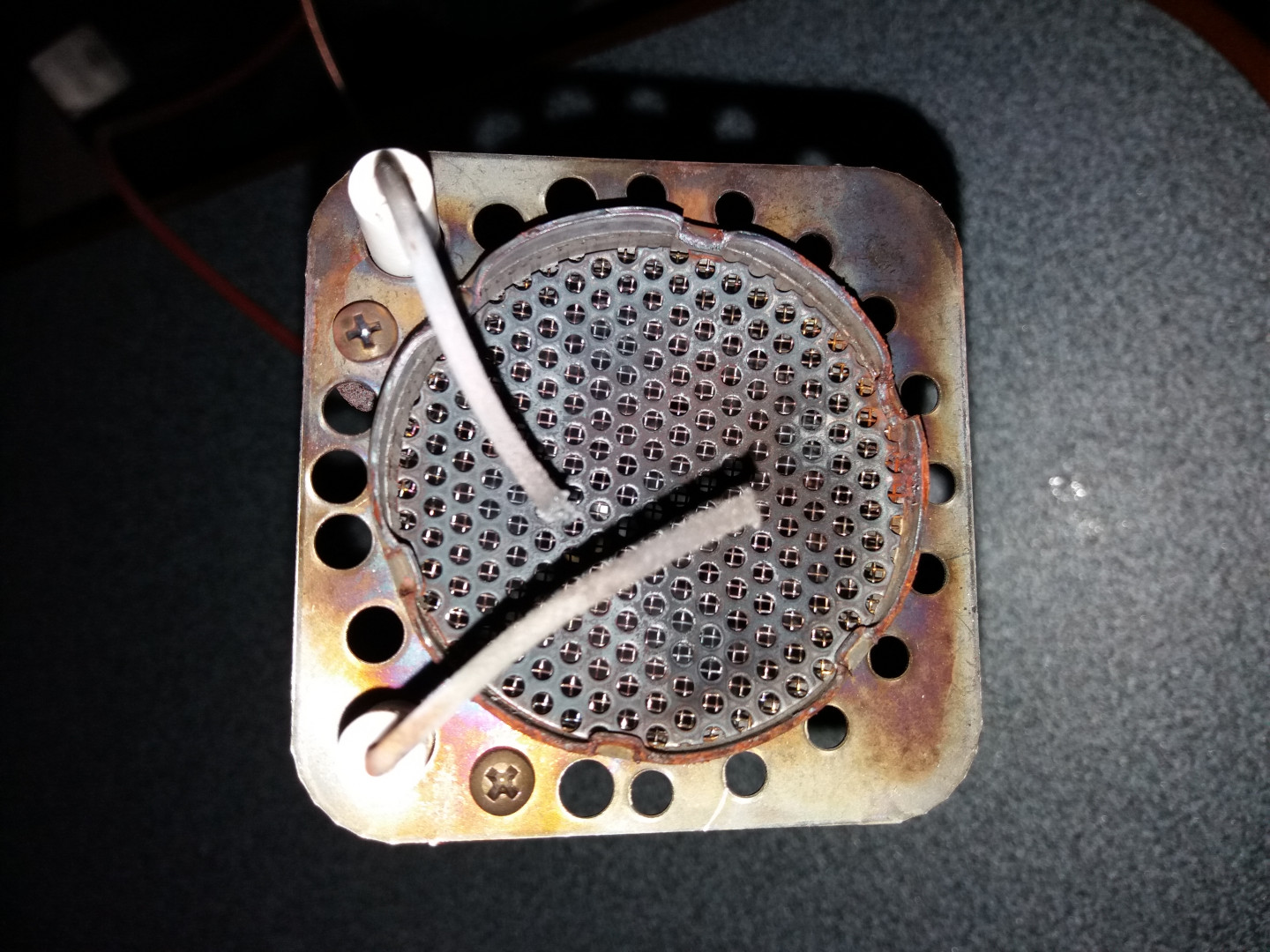

No perskele. Poltin on kourassa.  :D

Vika voi olla monessa komponentissa. Huomenna haen uudet sytytyskärjet, jotka asennan 2,5-3mm verkosta. Silloin olen "viisaampi". Nyt mennään sähköllä, onneksi ei ole pakkasta kun -28. :D
