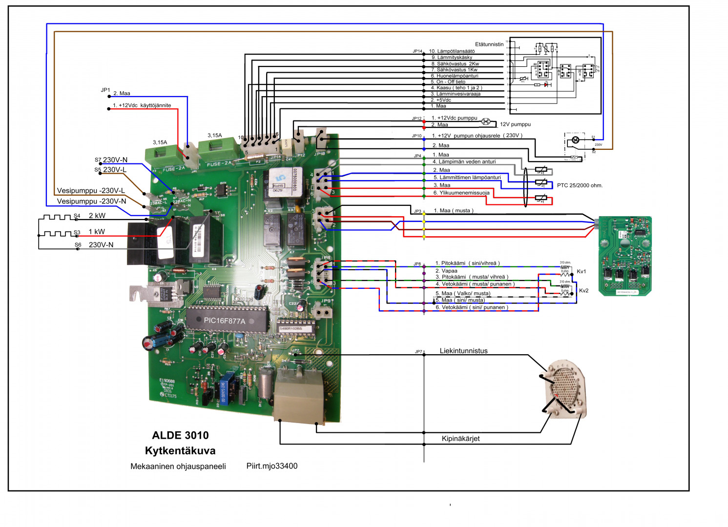

Joo. Se 3kW:n vastus löyty tehoelementin nimellä: https://www.netcaravan.fi/product/5030/tehoelementti-3-kw--10502010-w
Mistäs sen tietää onko Aldessa (3010) 3kW vastus (muuten kuin mittarilla)? Panelissa kait aina ne 1/2/3 kW asennot - tekeekös 2kW vehe mitään 3.asennossa?

Ei minulla ainakaan kolmos asento saa kulutusmittaria isommin pyörimään. Elikkä kakos ja kolmos asento on sama.  :D
Taitaa 3010:ssä olla 3kw vakiona. Voin olla väärässäkin. Toki sulla on kai nestekidepaneeli ? Siitähän näet näytöstä tarjonnan ?
Edit: On olemassa 2kw 3010 malleja myös, näemmä  :-X
Mittaamalla suoraan vastuksen navoista.

Entäs täältä: https://verkkokauppa.siilincaravan.fi/nestekaasulaitteet-ja-lammitys/tuote/vastus-3-kw/A3000315/
Jos sitä vastusta ei mistään saa, eikö saman asian aja kun siihen vapaaseen reikeliin laittaa 1kW.n vastuksen toisen lisäksi.

« Vastaus #84 : 5.02.2019 kello on 20:07 »
Miten meinasit kytkeä, jos vastukset on normaalisti 1050 sekä 2100 wattia ja kytkentä tehdään ykkösellä pienempi, kakkosella isompi ja kolmosella molemmat.
Mites muuten se vaihto onnistuu ilman ohjauspaneelin muutoksia, jos kytkentäjärjestys on edellä mainittu. 🤔
Elä hyvä mies minulta kysy. Orgissa on spesialisti joka tietää, eikä arvuuttele. Edellisellä sivulla on periaate, kuinka homma tehdään. Minulla vastusremontti on vasta keväällä, silloin lorotan nesteet pois ja puuhastelen muutakin, joita ei voi nesteet päällä tehdä. :D

Kaikki Alde 3010 piirilevyt joita olen korjaillut ( niitä on paljon ) ovat olleet 3kw:sia. Lämmittimessä on kaksi vastuspaikkaa eli 2kw:ssa on kaksi 1kw:n vastusta ja toinen vaihdetaan 2kw:ksi. Miten vastus R67 liittyy asiaan, sitä en tiedä kun en ole kokeillut. Minulla on kaksi vatuspakettia palopesineen ja molemmissa on 1kw ja 2kw vastukset. Mitä teksti " Resistor to cut when only use 2kw " tarkoittaa, liittyykö jotenkin asiaan. Vastus R67 on vasemmalla olevan jäähdytyspellin alla. Onko 2kw lämmittimissä sitä ollenkaan. Alde 3000:sen ja 3010:n vastusremontti on hieman erinlainen keskenään.
