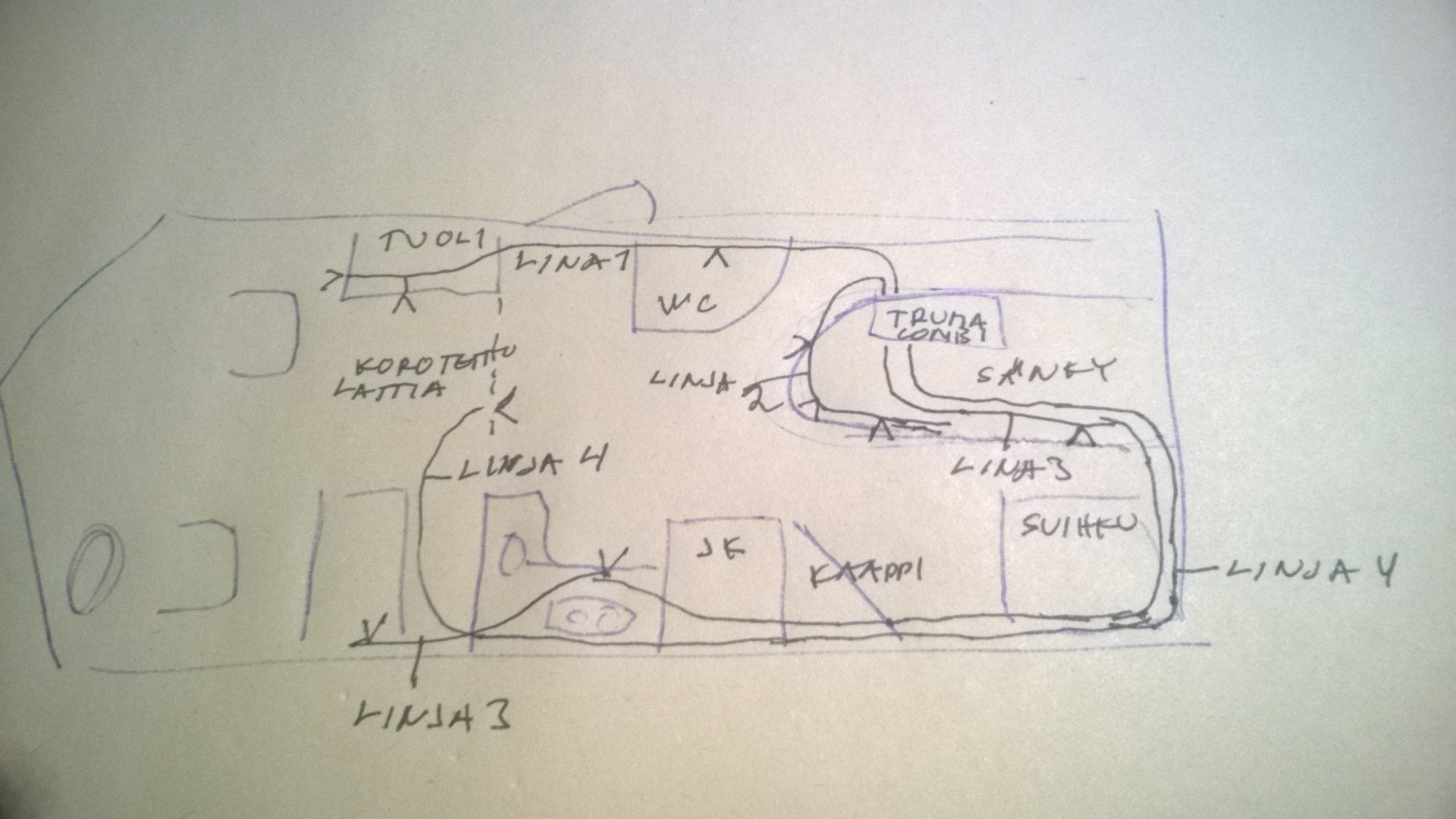

Nyt on homma tehty ja seuraa selostusta, mitä olen tehnyt:
Aiemmin tuolla olin selvittänyt putket. Ja sitten aloin laittaa puhaltimia. Ensin laitoin kaapin sokkeliin, kun siellä oli valmiina sähkö ylähyllyllä. Sitten onneksi Mjo sanoi kuinka kuumaksi Truma voi lämmittää ilman. Näin ollen mittasin putkien lämpötilat ennen moottoreita. Silloin lämpö oli 85-87ast. Moottoreille luvataan vain tuo kuumuus. Eikä lämmitin toiminut vielä suurimmalla tehollaan. Siis etsimään uutta paikkaa.
Paikka löytyi linjojen 3 ja neljä risteyskohdasta, sanan "linja 3" luota. Se on istuinryhmän istuinlaatikossa vesisäiliön ja ulkoseinän välissä. Sieltä löytyi putkien jatkot. Linjassa 4 oli pelkkä jatko, mutta linjassa 3 oli jatkossa pieni aukko, josta lämpö tuli kohti vesisäiliötä. Nämä jatkot pois ja uusi paikka kaapissa, missä oli puhaltimet kokeilussa. Ja sivupuhallus umpeen.
Sähköä  täällä ei ollut, eli se piti vetää sinne. Hupiakku on auton oikealla puolella tuolin laatikossa. Tuurilla ja viemärirassilla sain vedettyä korotetun lattian alta johdon. En uskaltanut ottaa sähkökeskukselta sulakkeella varmistettua sähköä, kun kaikki oli moninapaliittimillä kiinni, joten suojasin kytkentäni sulakkeella. Varsinkin kun samalla laitoin USB-liittimen istuinryhmään.
Nämä tehtyäni, tein vielä pientä testausta laitteistolla. Ensinnäkin on aivan luonnollista, että puhaltimien ääntä tuli jonkun verran. Tässä vaiheessa tuntui, että se ei ole häiriöksi saakka päiväsaikaan. Uskon, että yöksi ne voi sammuttaa, sillä eihän lämpöä istuinryhmässä lämpöä tarvitse niin paljoa.
Kokeilun aikana ei ollut ohjaamon ikkunoissa talvipeitettä, vaan ainoastaan ohut kesäinen. Termostaattiin olin laittanut pyynniksi 15. Todettuja lämpöjä: vuoteella 13, istuinryhmän penkillä 14 ja ohjaamossa kojelaudalla radion yläpuolella 16. Eli ainakin tämänpäiväinen  testi osoittaa, että olen saavuttamassa sen, mitä hainkin. Tosin en  tiedä, miten paljon radio pystyi lämmittämään mittaria. Todelliset lämmöt saan tietää kunhan asutaan jonkun aikaa ja mittaan muualta kuin radion yläpuolelta.
Yksi huomio jo nyt oli, että alkulämmityksen aikana linjasta 1 tuli paljon kuumempaa ilmaa kuin 3:sta ja 4:stä. Ne kuitenkin tasoittuivat asuintilan lämmön noustessa. Saattaa johtua pidemmän putken hitaasta lämpenemisestä.

Kuva ensin, tekstiä tulee illan mittaan.
Truma Combi sijaitsee auton takaosassa sängyn alla. Siitä lähtee 4 lämpöputkea. Kuvassa > on suutin.
Lin(j)a 1: Ensimmäinen suutin wc-tilassa. Siitä se menee auton alle noustakseen tuoliin sisään, jossa kaksi suutinta, toinen eteen ja toinen pöydän suuntaan.
Linja 2: Kiertää sängyn sokkelissa, jossa kolme suutinta. Sen jälkeen se menee lattian läpi harmaavesisäiliön lämmitykseen.
Linja 3: Kiertää auton takaseinälle, sieltä suihkun alle, vaatekaappiin, keittiön sokkelissa suutin (tukittu) ja toinen pöydän alla.
Linja 4: Kiertää auton takaseinälle, sieltä suihkun alle, jossa lattian läpi ulos ja takaisin sisään (vaate)kaapin sokkeliin kolmosen viereen jatkuen pöydän alla olevaan lattiakorotukseen, puhallus oven/keittiön suuntaan.
Joko linjasta 3 tai 4 on puhallus suihkuun ennen niiden lattian alle menemistä.
Tällä hetkellä kokeilussa välipuhallin linjassa kolme. Pitää vielä kokeilla neloseen ja mahdollisesti hankkia kokeilun tuloksena siihen toinen.

« Vastaus #62 : 27.03.2019 kello on 21:43 »
Hyvä seppoko.  Thumb

« Vastaus #63 : 28.03.2019 kello on 06:41 »
Selviskö se ulosmenevän putken tarkoitus?

« Vastaus #65 : 28.03.2019 kello on 09:10 »
Minlälainen se sinun välipuhallin on?

    Välipuhaltimeenko tulee kierrosluvun säädin?
    Eli jos se imee liikaa niin aikaisemmista suuttimista ei
    tule ulos mitään.

    Eikös siellä Truman lähtökotelossa ole kanavien välillä säätöläppä
    Ainakin omassa vaunussa voi säätää puhaltimelta lähtevän ilmavirtauksen balanssia vaunun etu- ja takapään suhteen. Huomasin säädön kun oli Trumassa hiiliremppaa. Lämmittimen ja ilmakanavat pölläytin samalla 300 km/h virtaavalla lehtipuhaltimella puhtaaksi...  ;D
    On erilaisia Trumia
    Eikös siellä Truman lähtökotelossa ole kanavien välillä säätöläppä (kuten TEBissä), jolla esim tuota 2. linjaa voi kuristaa, jolloin sen pari saa enempi virtaamaa? Toki siinä kaverissa pitäisi olla riittävästi suuttimia, että ilma pääsee ulos kanavasta ja toisaalta ei tolkuttoman pitkä, ettei virtaus tyssää painehäviöön..
    Minä laitoin välipuhaltimeen, kun en tiennyt puhaltimen tehoa. Voi olla, että nixnax kytkimelläkin pärjäisi. Mutta nyt jos tuntuu lämpö muuten riittävän, niin saa puhaltimet hiljaisemmiksi. Aika näyttää niiden tarpeen.
    tule ulos mitään.
    Kolmoslinjassa on keittiön kohdalla suutin ennen puhallinta. Kyllä sieltä tulee ilmaa vaikka puhallin on täysillä. On vaan semmoisessa kohtaa, että se saa olla kiinni kuten on ollut tähänkin asti.  Aika näyttää senkin.
