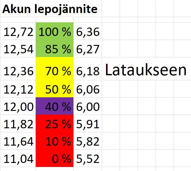

Mulla on tällainen luntti tallin seinällä....

    « Vastaus #6 : 28.12.2018 kello on 01:23 »
    Mikä lukema vaatii lataamisen? :-\
    Milloin akku on ns. entinen, eli
    täytyy astella akku kauppaan hakemaan uusi. :-\
    Vs: Akun vaihto edessä?
    « Vastaus #7 : 28.12.2018 kello on 09:35 »
    Aakun luntti on hyvä.  Thumb
