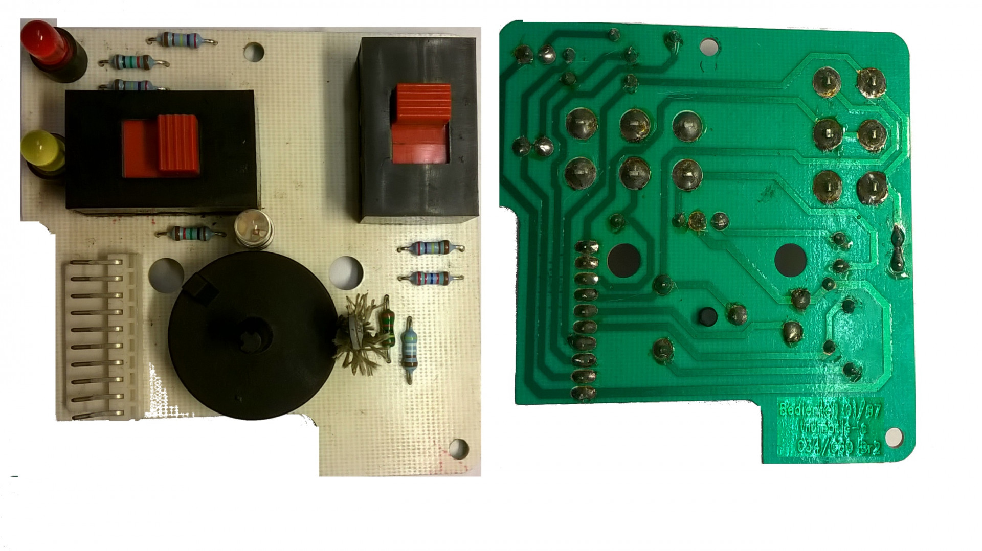

    Äläpä heti ostakkaan uutta säädintä vaan tarkista ohjauspaneelin piirilevyn juotokset.

    Juotokset tarkistettu,oli kunnossa.Paineensää din vaihdettu.Sama vika jatkuu.Mistähän sit vikaa ettimään.

    Onko ohjauspaneeli musta neliskulmainen ja kaksi punaista liukukytkintä, tarkista sen juotokset, etenkin potikan.

    « Vastaus #8 : 15.01.2019 kello on 18:14 »
    Juuri tuollainen säädin on.Täytyy vielä uudelleen tarkistaa.

    Puhallin ei ole lähtenyt päälle, mutta onko silloin kuitenkin lämmitysasento käytössä? Toimiiko vedenlämmitysasento? Vai tarkoititko paloilmapuhallinta? Onko ohjauspaneelin NTC-vastus ehjä, ettei ole halki?

    Puhallin lähtee pyörii kun kääntää termostaattia isommalle,lämmitysasento käytössä.Veden lämmitysasennossa toimii.Kyllä noita vastuksia tuli kateltua,näyttivät kyl ehjiltä.
