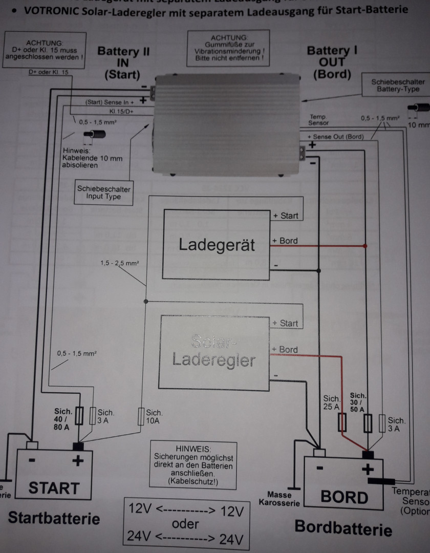

Mitenkä se on ajatus kytkeä tuohon tuo lisäakku - ihan kylmängalvaanisesti rinnan (napa-napaan), vai joku vuorottelu purkuun ja lataukseen?
Raa'asti rinnan 2x170Ah akusto ottaa helposti 1/10A kapasiteettia vastaavan latausvirran, eli 34A. Kaikki linjassaan siihen nähden? Lämpötilakompensoit ukin taitaa olla..
Jos vuorolatausta ajattelee menee rakenteluksi yhdellä älyerottimmella vai tuleeko tuplana? Tuossa skemoissa näkyy latauspuoli, entäs purkupuoli eli kuorma?
