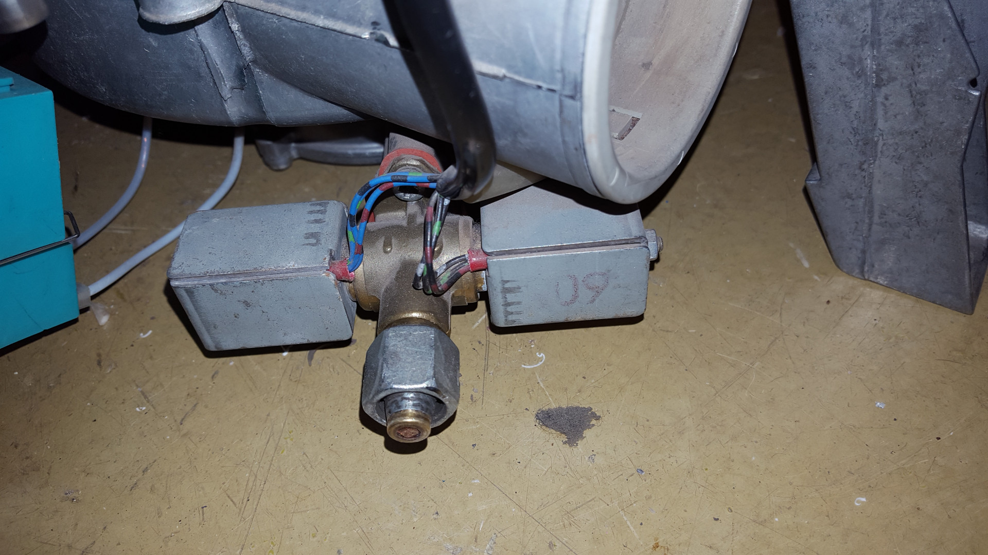

O-renkaat oli suht kovat ja kuluneet.
Kävi mielessä tuo kelojen että kelat olisi ristissä. Mitenkäs päin nuo värit nyt oli?
« Viimeksi muokattu: 3.04.2020 kello on 09:34 »
  • Viimeksi paikalla:14.07.2025 kello on 20:57
Vs: Truma 6002 yskii käynnistyessään ja välillä häiriöön
« Vastaus #31 : 3.04.2020 kello on 14:08 »
https://karavaanari.org/index.php?topic=6894.30 tuola missä sama kuva näyttää olevan niin maininta että juuri toisinpäin. Eli siniset pikkutehon ja mustat isontehon.

Olen todella pahoillani, vanha kuva kummitteli ja on nyt poistettu. Oikea kuva on otettu testilämmittimestän i ja on varmasti oikea. :-[

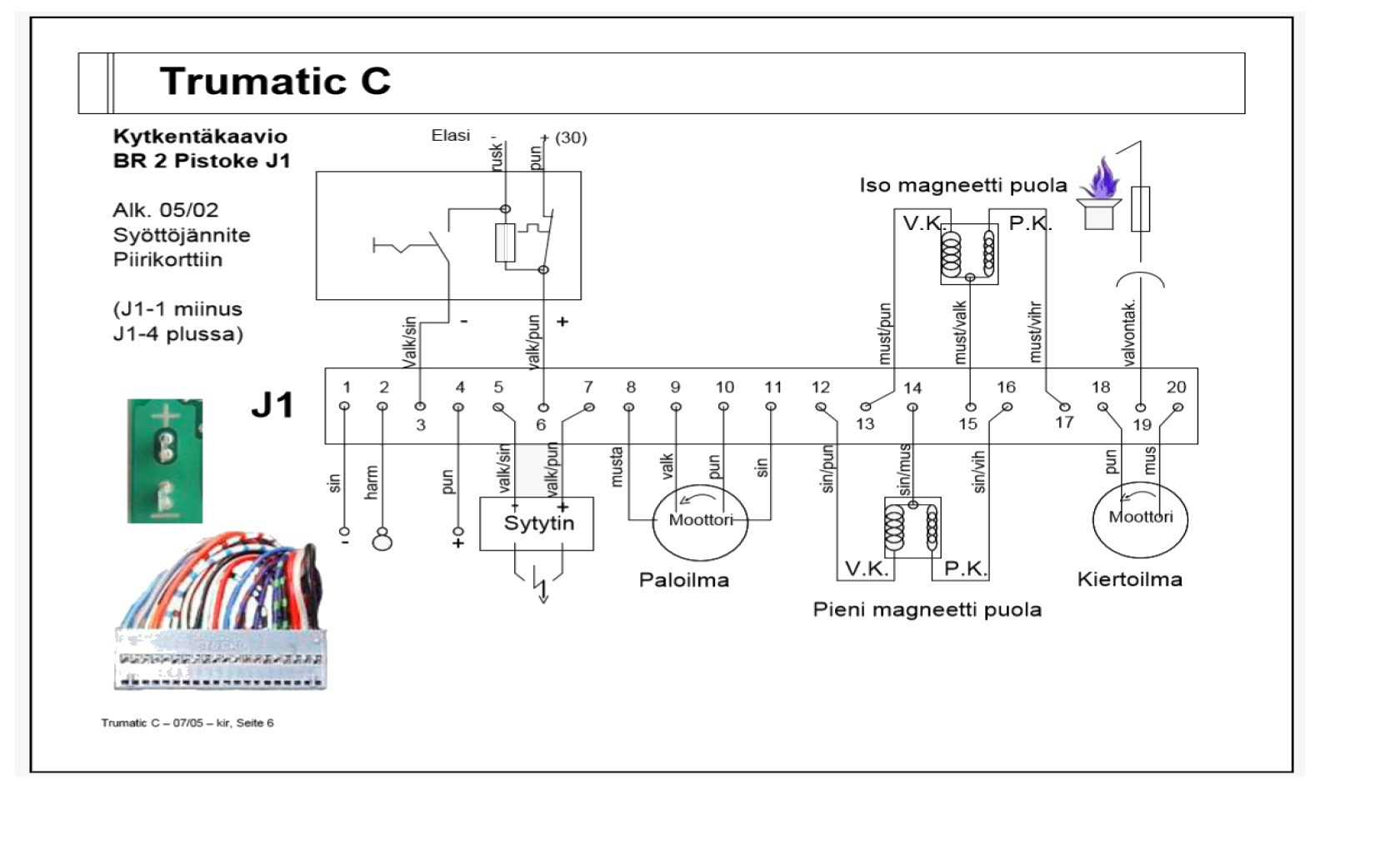

Kärjet kipinöi toisiaan vasten. Mittaa piirilevyn alaosassa olevasta mustasta liittimestä ruskeasta johdosta jännite kun käynnistät, pitää nousta noin 12 volttiin ja käynnistyessä myös pysyä siinä. Jos kärjet vaihdettu parin vuoden sisällä niin en jaksa uskoa niiden vikaan.

Pitää mitata. Kuvien perusteella näytti olevan 2 ruskea. Mitäs nämä johdot on?
« Vastaus #42 : 27.09.2020 kello on 07:19 »
