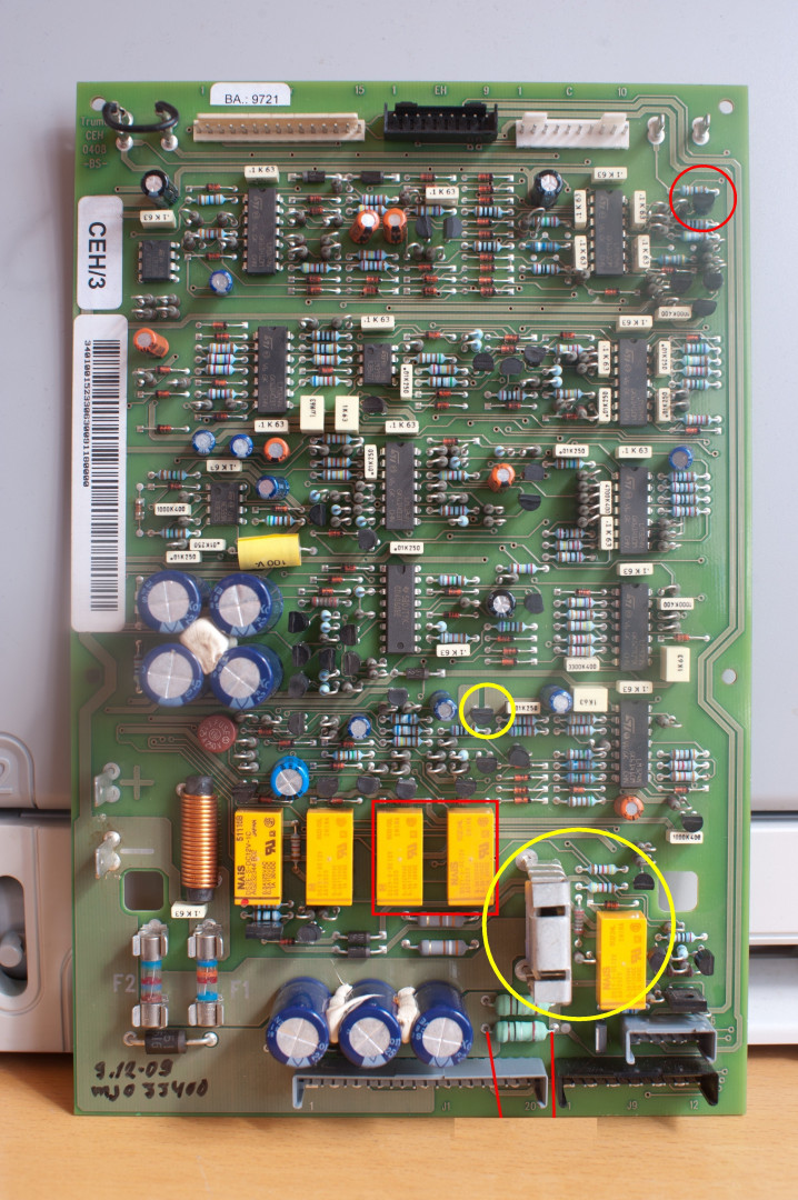

Vika voi olla tuo transistori. Oikea yläkulma, punainen ympyrä. Ongelma voi olla myös etäanturi.

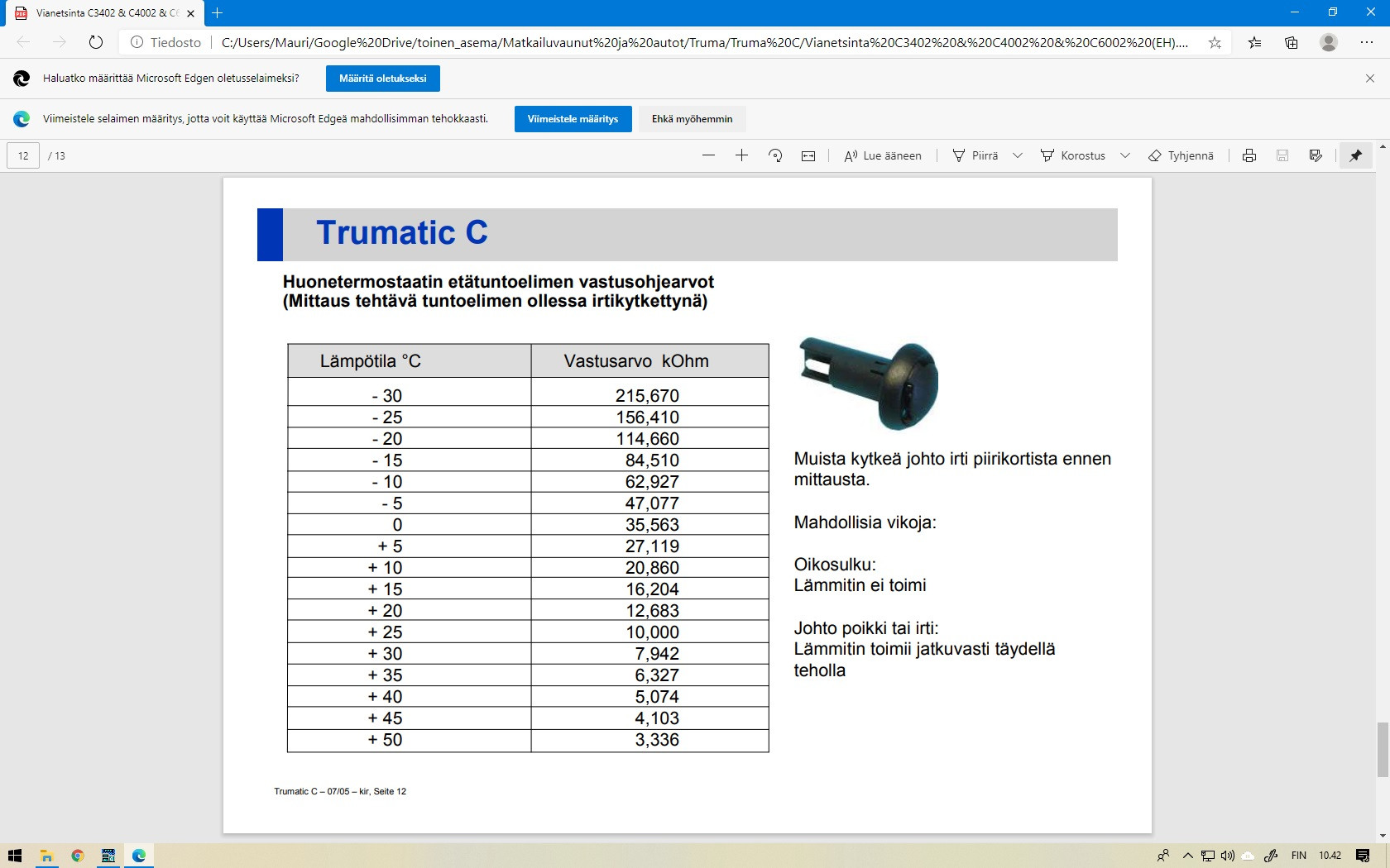

Jos etäanturilla tarkoitetaan termostaattia, joka autossani sijaitsee oven yläpuolella, niin se lienee kunnossa. Otin irti ja mittasin. OhmiMittari taisi näyttää suurinpiirtein kymppiä ulkona maata vasten ja sisälle tuotuna taisi nousta siihen 20 paikkeille. Voisin tietenkin kortin vielä ottaa irti ja kiikuttaa MJO:lle tutkailtavaksi.

Ota etäanturin johto irti piirilevyltä ja käynnistä pannu, lähteekö joka kerta päälle, siis vain kokeilun ajaksi. Jos mittaat niin mitta irrotettujen johtojen päästä anturin kunto. Näyttää 10k 25 asteen lämpötilassa.

Mittasin myös anturia, joka näytti varmaan jotain 9,6 k kun lämpötila oli sisällä n 26 (auto pihassa auringossa) siitä tuulettamalla lämpötila 21 paikkeille, jolloin mittari näytti 12,jotain. Eli tuo näyttäisi taulukon mukaan linjassa olevan ja kunnossa.

Puhaltimen viallisuus on helppo mitata sen ison ( 2kpl ) vastuksen navoista etenkin silloin kun lämmitin reistailee. Käynnistyshetkellä muutoksen jälkeen jännitemittari näyttää noin 40mVolttia. Todennäköisesti sinun puhallinmoottori lämmetessään rupesi viemään liikaa virtaa jolloin lämmitin ei antanut käynnistyä.
