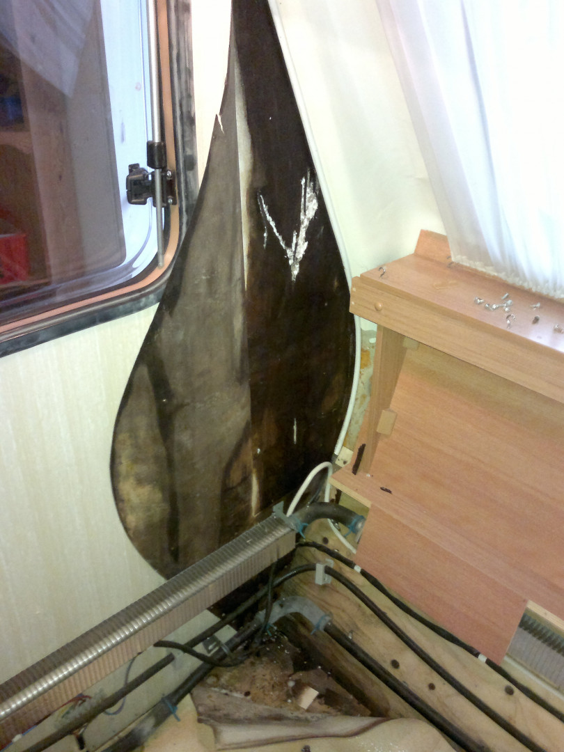

Sitten kosteusmittauksista aivan omakohtainen kokemus. Ostin muutama vuosi sitten itselle kakkosvaunun Soliferin vm 1990, etelä-suomesta isosta vaunuliikkeestä.
Vaunun kosteusmittasi ammattilainen toisesta isosta yrityksestä Protimeter mittarilla.  Molemmat yritykset toimivat laajasti edelleen.
Yrityksen tekemä kosteuspöytäkirja on minulla olemassa k.o. vaunusta. Tuossa kuvan nurkassa kahdessa mittauspaikassa, oli kosteus 8 % ja 10 %, vaikka vesi virtasi vanerin alla ja styroksi oli aivan läpimärkä.
Piikin jäljet näkyivät myös tuossa tapetissa.
Tämä on toki vain minun omakohtainen kokemus, ehkä se kertoo kosteusmittauden ongelmallisuudesta, jos kosteus on tapetin ja venerin alla. Ei sitä mikään mittari mittaa.
Näin nyt vain minulla kävi, että vaunu todettiin kuivaksi ammattilaisen toimesta ja myytiin kuivana, mutta käytännössä molemmat etupään kulmat olivat läpimärät.  Vaunun sai palauttaa vaunukauppiaalle. Tai itseasiassa kävivät sen vielä hakemassa, kun näkivät tuon kuvan.
Suosittelen vaunun ostamisessa, että siinä on mukana kaveri, joka on vaunuista tietoinen.
