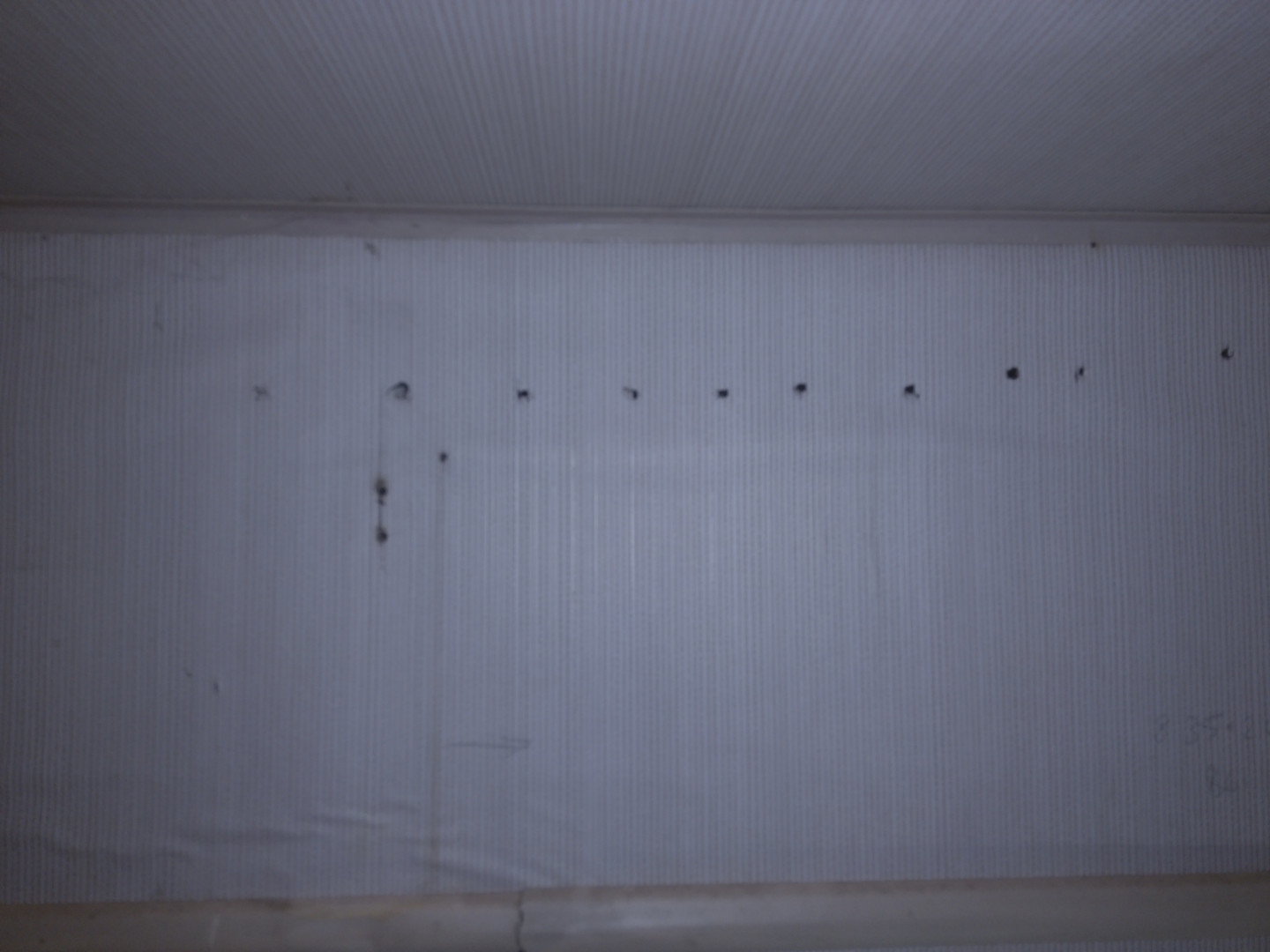

Silikooni EI, vaan butyylimassaa se olla pitää.
Tiesinkin että butyyliä pitäisi käyttää, mutta isä oli tiivistänyt silikoonilla, varmaan butyyli päässyt loppumaan eikä ole viitsinyt hakea lisää.

Väittäsin että kaikki 508:t on 5-vaihteisia, se ykkönen on tosi lyhyt ja löytyy "väärästä" paikasta, h-kaaviossa on 2-5
Dogleg se on mullakin, 5 takana oikealla
Muistaakseni Matkaaja käytti jossain vaiheessa silikoonia tiivistykseen.
Ei hyvällä menestyksellä. Olisko ollu 89-90. Yleisin missä itse olen nähnyt on antennin läpivienti.
Ikävä kyllä. Nätisti syöpyy alumiini.
Vuosi ainakin täsmäisi rakennettu vuonna 89.

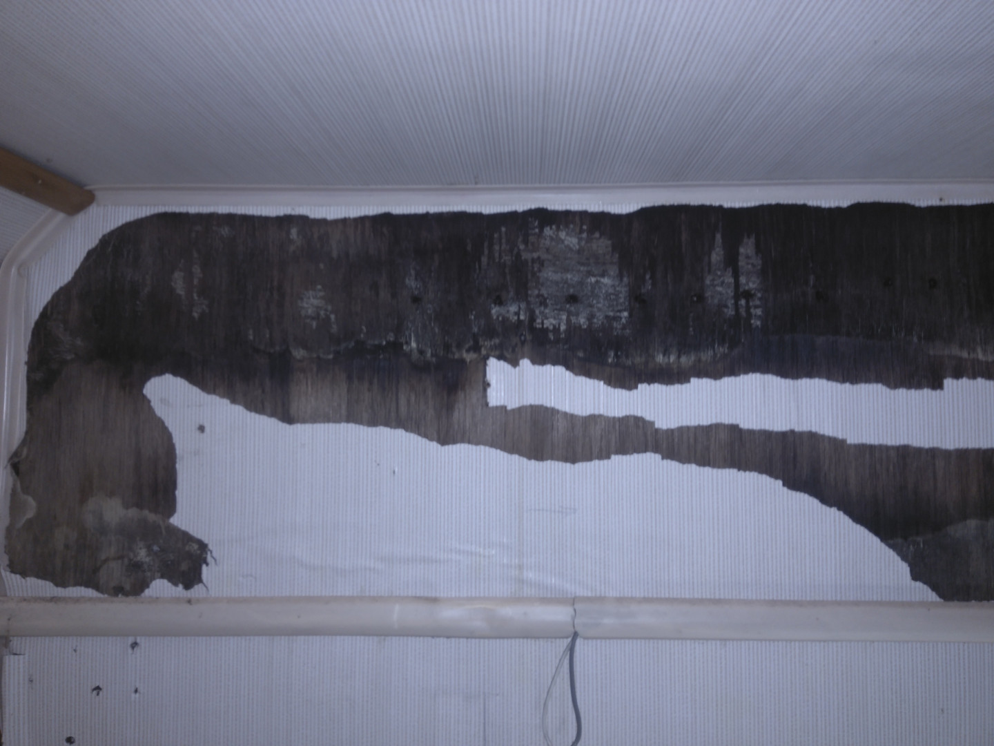

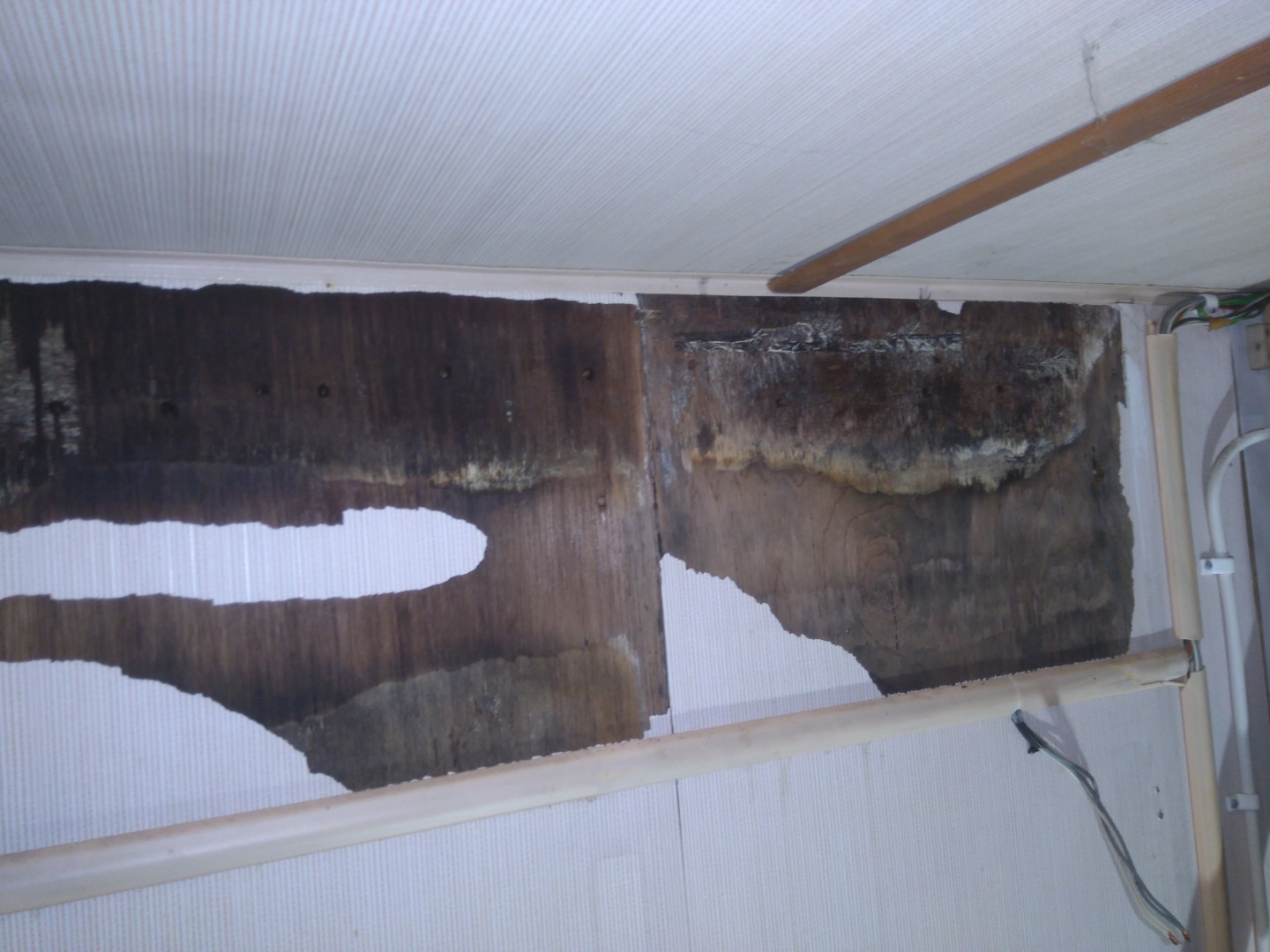

« Vastaus #35 : 20.02.2019 kello on 15:52 »
Löyty kukkamultaa, melkeimpä mistä vaan tökkäs ruuvarin läpi.

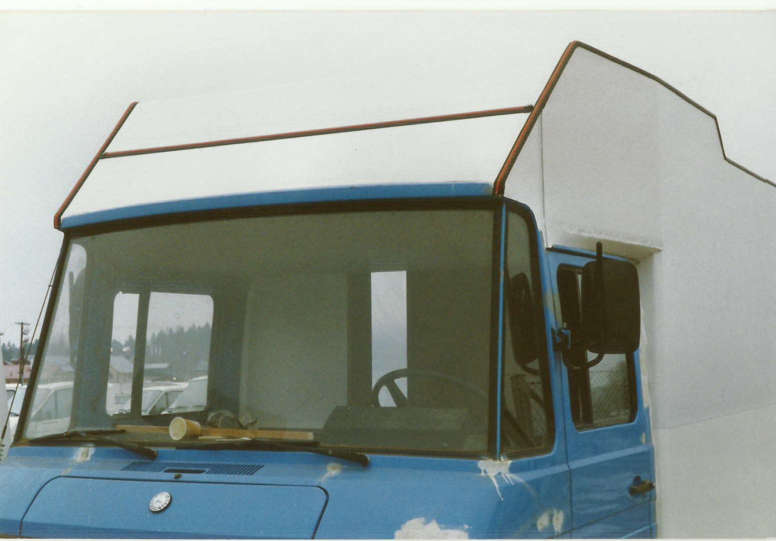

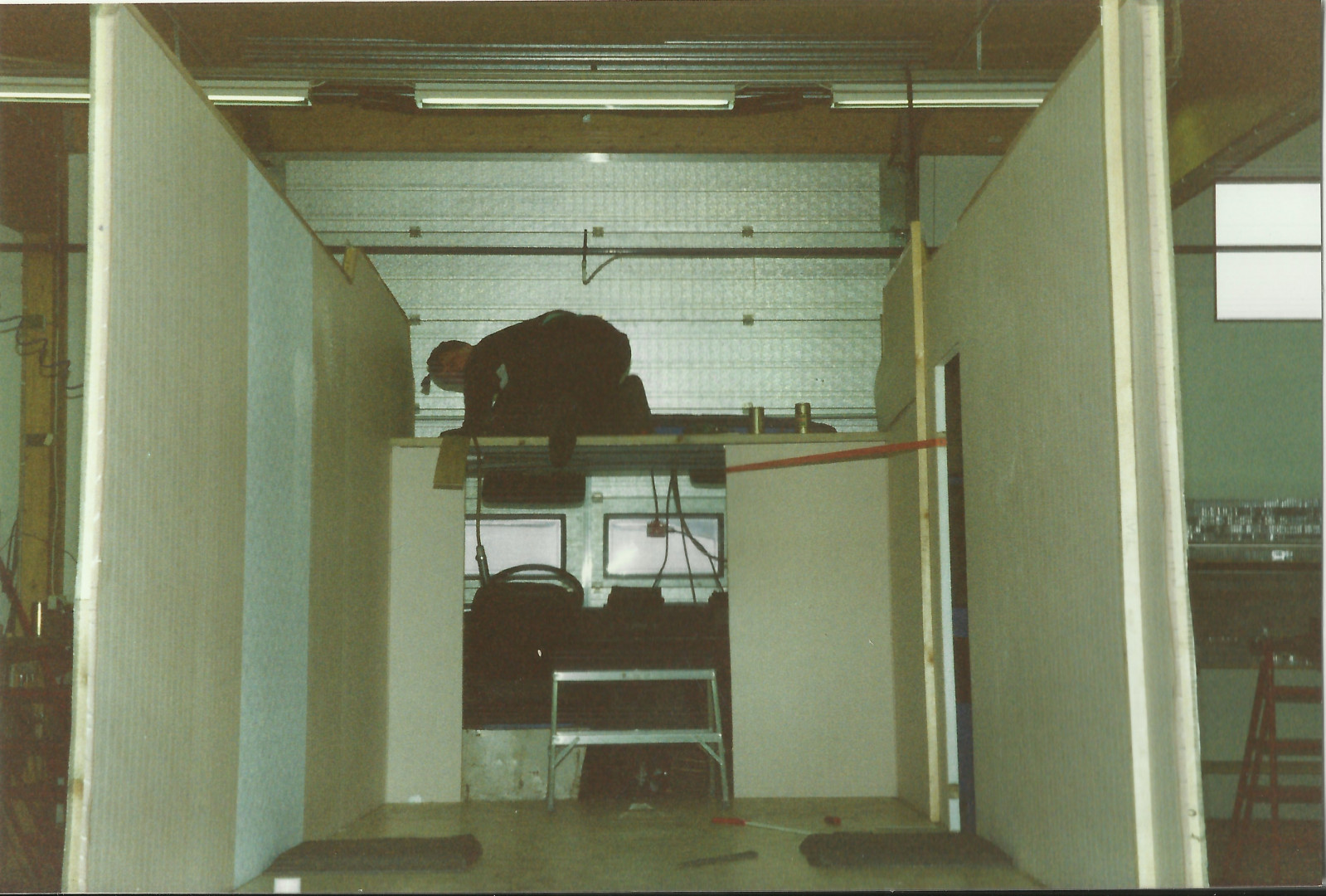

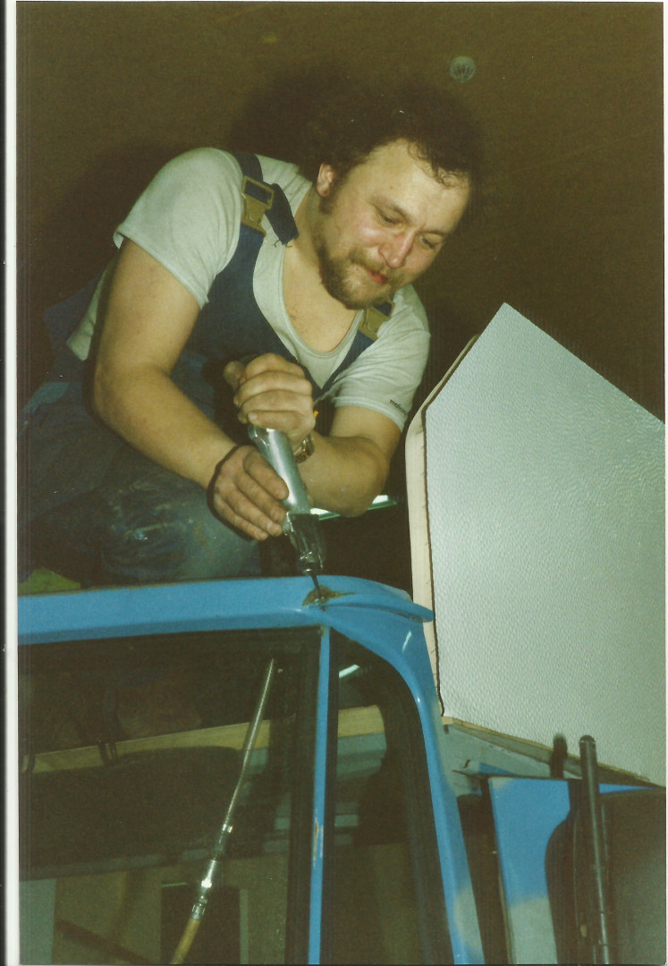

« Vastaus #38 : 11.06.2019 kello on 18:54 »
Löyty vanhoja kuvia rakennusvaiheesta.

« Vastaus #39 : 11.06.2019 kello on 19:26 »
Aivan käsittämättömän upeeta, miten historia tässä pelissä on dokumentoitu!  Thumb

« Vastaus #40 : 11.06.2019 kello on 19:29 »
joo toivoinkin että näitä jostain löytyy, laitan lisää kuvia jos löytyy vielä, auto on sisältä purettu nyt kokonaan, pitää markiisi irroittaa että elementit saa irti pohjasta.
Uudet seinä pellit jo hommattuna.

« Vastaus #41 : 11.06.2019 kello on 19:35 »
Itseä ihmetyttää että mersua ei ole sen enempää suojailtu, maalailtu fiksattu tuossa vaiheessa.

« Vastaus #42 : 11.06.2019 kello on 19:38 »
Nortti huulessa joka kuvassa, ei enempää 80´s meininkiä voisi olla  :)

« Vastaus #43 : 11.06.2019 kello on 19:51 »
joo kyllä sen kyllä huomaa reikien määrässä korissa.
ostinkin 200euron varaosa auton jossa ehjä tuulilasi ja umpiot, kun oli tuossa mennyt heijastinpinnat.
joitain osia saattaa tarvitseville olla.
