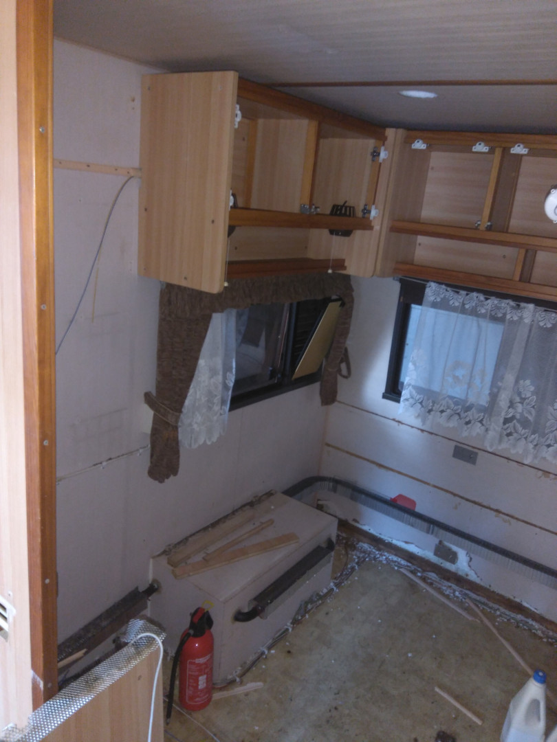

Muutama sisäkuva Kaaoksen keskeltä. kuvista poiketen yksi kaappi purettu lisäksi ja kaikki ovet irroitettu.

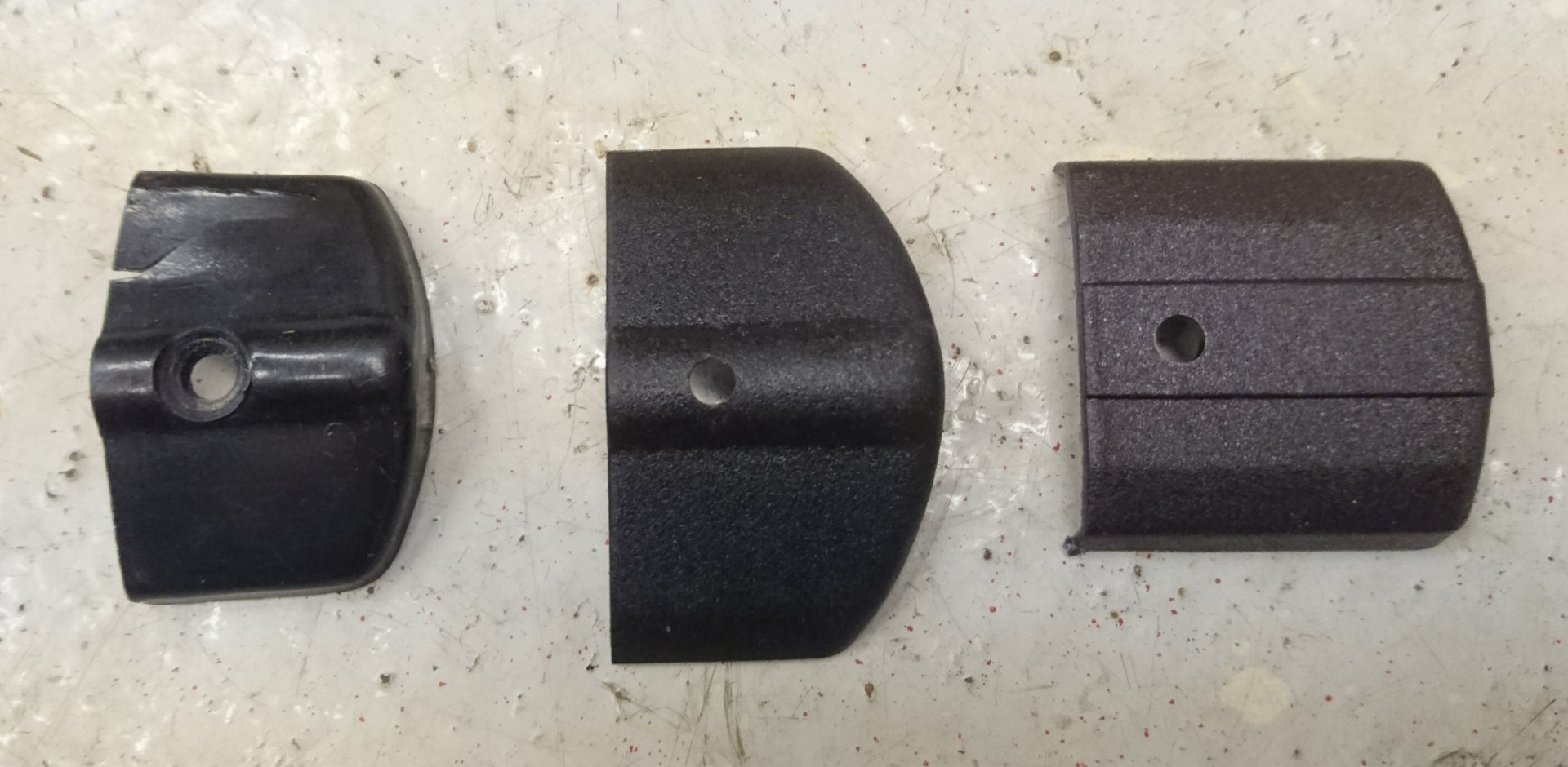

Onkos jollain tietoa mistä näitä listan päätyjä saisi?

Muistaakseni vapaa-ajan tarviketalo myy.
https://karavaanari.org/index.php?topic=11579.120
Monellekko olis tarve? Alkuperäsiä isompia löytyy pienempiä ei saa enää mistään (alkuperäis mallisia) pienempää jotain tarviketta löytyy "ruskeana"
Nää on niistä ulkosaumoista missä pellit yhtyy, eli taitaa olla isompia, suurin osa halkeillut.
et varmaa parikymmentä.
Pienempi malli sulla ainakin kuvassa.
Taitaa olla tarvikke listan päätyn laitto.
Näyttää olevan vaikea löytää ainakin caravan verkkokaupoista. Kivijalka kaupoista varmaan saa.
Tuossa vertailu kuva mitä metsästämään
Viimeinen on tarvike tai siis jonkun muun kuin matkaajan.
Joku näppärä tekis varmaan 3d tulostimella  ::) muistaakseni teukka-74 teki jotkut muovit solikkaan
Mietin että jos useamalla foorumilaisella olis käyttöä, niin vois melkee jostain muovi firmasta kysellä tekisivätkö parin sadan erän, matkaajan facebook ryhmässä ainakin oli jotka olisivat tarvinnut.

Aika monilla mainosteippari firmoilla on 3D tulostin, yksi ehjä mukaan ja kyselemään. Äkkiä muutaman tuommoisen tulostavat.
Olisi meidän koulullakin tulostin, pitäisi vain 3D malli tehdä.

Tarvetta noille olisi, tuohon pihassa olevaan Matkaajaan pitäisi löytää niitä.
Noilla teippareilla on yleensä myös kuvausohjelma joka osaa tehdä muutaman mitan perusteella mallinnuksen.
