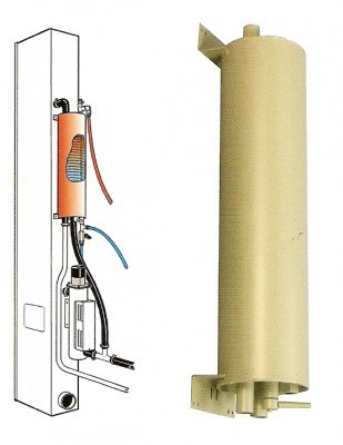

Lämmityspuolelta löytyy ALDE 2920 jonka vierestä mahdollisesti sähköpatruuna ALDE 2762
Nämä ovat paikoillaan kohtuu kokonaisuudessaan , joten niihin tulen syventymään ajan kanssa.
Näillä käsitykseni mukaan lämmitetään patteriverkon vettä, joka kiertää ympäri auton.
Tämän lisäksi autosta löytyy  kyljestä Truma merkintäinen venttiili ja katosta toinen.
Satunnaisia kurttuputkia kulkee kiertäen esim takapään parivuoteen alla ja auton alustassa runkopalkkeja kierrellen.
Uskoisin tämän liittyvän ilmanvaihtoon. Olenko hakoteillä? Tuskin kuitenkaan ilmalämmitykseen, kerran tuo Alde autossa on.
Kysymys kuuluukin minkähän tyyppinen puhallin tämän ikäisessä laitteessa olisi aikanaan ollut? Jonkinäköinen Trumavent?
Mahtaisiko olla ollut asennettuna samaan pystykaappiin missä tuo Aldekin majailee?
Yksinäinen TrumaBoiler säädin löytyi myös ruokailuryhmän alle kiinnitettynä. Itse laitetta ei ollut paikallaan ja kylmä ja kuuma käyttövesi oli yhdistetty.
Minkähänmallinen boileri tässä olisi saattanut olla?

Sähköpatruuna pitää majaa Alden takana. En usko herkästi että Truma olisi ollut lämmitysmallia.
Läpivienti katossa ei näytä kuumaa kestävältä. Boilerin oletetussa sijainnissa on Truman seinäritilä, mutta sekin muovinen (ja tukittu) epäilen että siitä on otettu raitista ilmaa sisään.
Nappaan pari kuvaa kertomaan tuhansia sanoja...
Truman kurttuputket auton alla ovat myös eristämättömät, joten viittaisiko se siihen, että kyseessä on ollut jonkinlainen ilmanvaihtojärjeste lmä?

No ei niillä truman putkilla muuta ole voinut siirtää kuin truman lämmitettyä ilmaa tai trumalla jäähdytettyä ilmaa. Frostair

truman kattopakoputken hattu on muovia, näytttää ainakin yli 40vuotta kestävän sulamatta.
siis meneekö ne putket tosiaan auton alla, ulkopuolella? tuskin silloin lämmitykseen liittyy.
eihän ne kestä kyllä edes vettä, pahviahan ne on jollain alumiini tms pinnalla sisäpuolelta. ovatko edes tällaista vaiko jotain muovikurttuputkea? se voisi olla viemäriputkea.

Nähtävästi autossa on ensiasennuksena ollut ilmalämmitys ja sitten myöhemmin asennettu tuo Alde  Suomessa.
Nykuautoissakin voi lämmitysputki alittaa oviaukon ulkokautta.

Selventäviä kuvia
  • Viimeksi paikalla: 4.10.2020 kello on 22:48
Vs: Kysymys vanhan asuntoauton laitteista (Burstner A650 -89)
« Vastaus #13 : 15.09.2018 kello on 17:33 »
Konehuone
« Vastaus #14 : 15.09.2018 kello on 17:36 »
Truman putki joka kulkee auton alla jääkaapin takaa toiselle puolelle ruokapöydän penkin alle.
