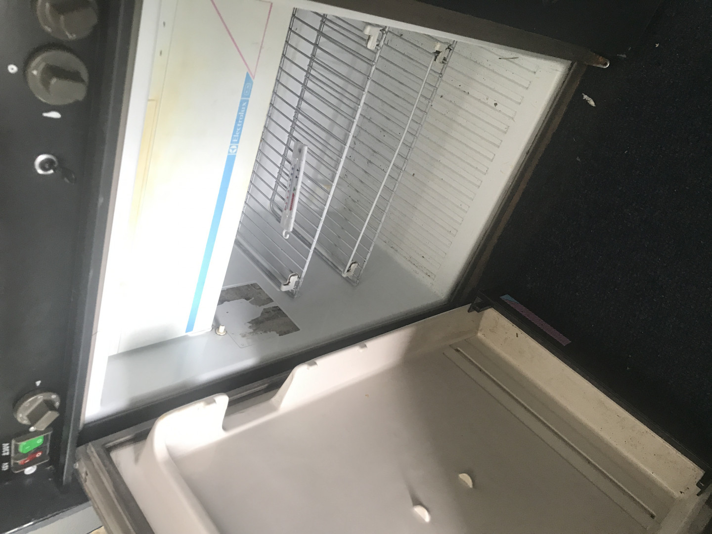

Jos jääkaappi on vuodelta -89, tuskin siinä on AES, eli automaattinen energiamuodon valinta. Jääkaapin tyyppi olisi hyvä tietää ja tietty kuva kaapin säätönappuloista auttaisi vielä lisää

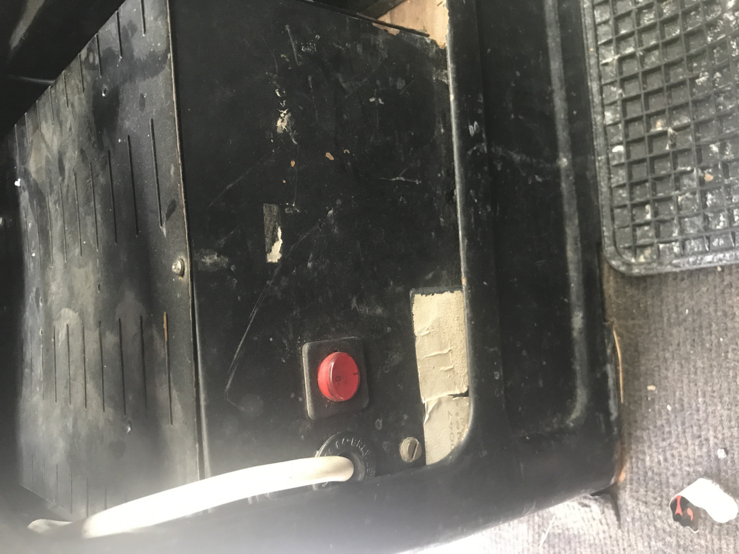

Kun mustasta kenkälaatikosta ottaa kuvan tänne niin on helpompi arvioida, että millainen laturi on kyseessä. Saattaa olla Gramer.

 Kenkälaatikko
 Jääkaappi. Niin kuin kuvasta näkyy, niin ovesta puuttuu hyllyt. Ostaisin mielelläni jos joltakin sellaiset löytyy.

Jääkaapin kuvasta mielestäni näkee, että vasemassa laidassa valitaan sähkömuoto 12/230V ja oikeassa laidassa kaasun käyttövempaleet. Molemmille oma termostaatti/liekin koon säätö. Keskellä oma keinuvipu joka saattaa ohjata jälkiasennettua puhallinta kaapin takana.
Manuaalisesti siis valitaan yksi energiamuoto ja muut pois.

Kuvasta ja paneelista päätellen Electrolux RM 4401 L, jollainen itselläkin on. Vipukatkaisin on varmasti lisätty, kuten edellä joku totesi. Lisäjäähdyttimellä varustettuna ja huollettuna hyvä kaappi.

Kiitos tiedosta ! Onko vinkkiä mistä hyllyjä voisi kysellä ?
Vs: Hupiakun laturi yms.
« Vastaus #14 : 14.08.2018 kello on 13:28 »
Tyyppikilvestä tiedot ylös ja caravankauppiaalta / korjaajalta osien tilaus. Näin itse sain hyllyn jääkaappiin.
