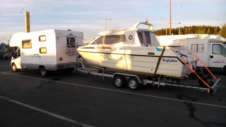

« Vastaus #6 : 6.08.2018 kello on 11:47 »
Puskayöpymiseen mainio ominaisuus, samalla 4 vetävää pyörää (mulla ainakin, sähköinen luistonesto). Kuuspykäläisessä 1. niin tiuha, että usein ärsyttävä tiuha..
Mieli muuttuu kun laittaa jotain koukuun ja kisko luiskasta ylös..
Maksimi taka-aselimassa 2.6tn, yhdistelmämassa 6.3tn (kytk.m. 2.8tn)
