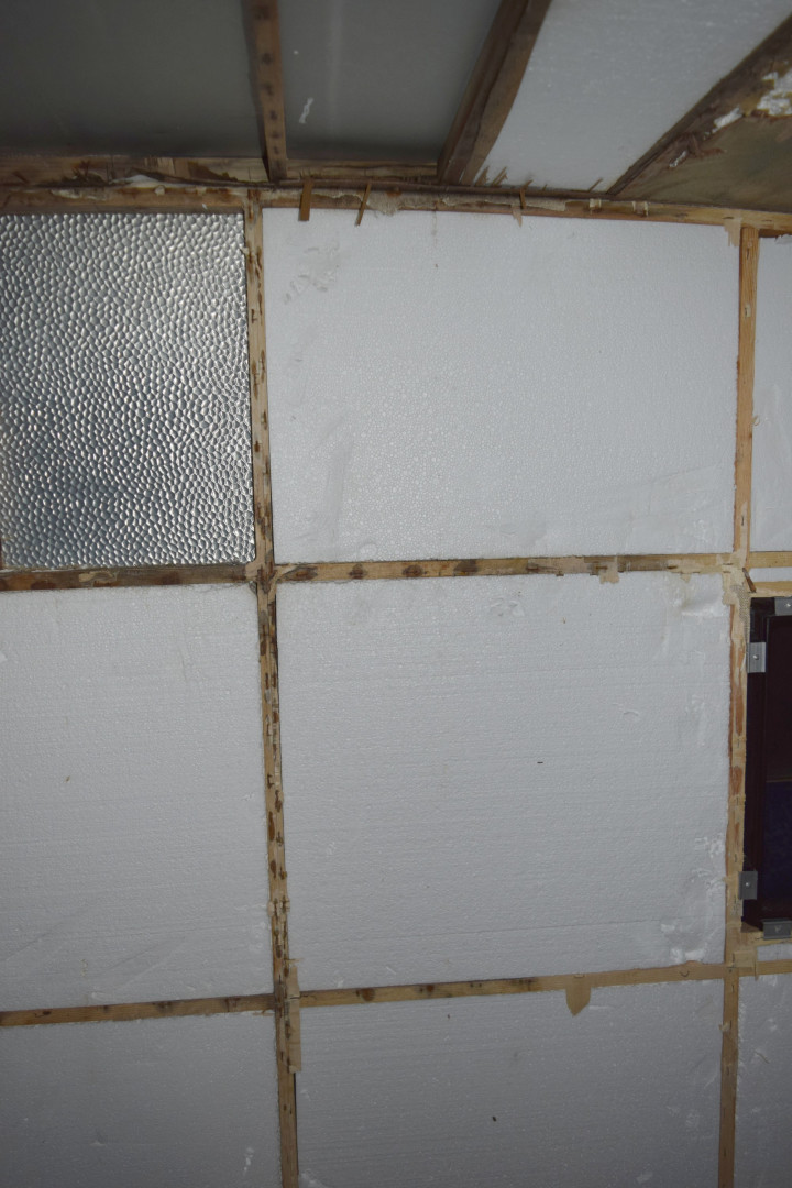

Laitoin omaan matkaajaani (460 -84) tyroksien tilalle sauna-satua, oli lähes saman vahvuista. En ensin osannut päättää jätänkö folion, ja meni vähä foliolla ja ilman, nyt tuntuu että jättäisin folion pois. Liimasin kiviliimalla.  ;)
Vs: Koolausten uusiminen vanhaan vaunuun
« Vastaus #16 : 2.07.2018 kello on 17:48 »
Saunasatua käyttäessä folion poistolla  ei rakenteen kannalta ole merkitystä  kosteusteknisesti kun kyseessä umpisoluinen levy lämpö ominaisuus hiukan heikkenee mutta liimausta varten pitävämpi pinta saadaan esiin. Ja styroksia pystyy kuivaa joskus pakkokin mutta vie aikaa ja sähköä paljon noin 10 cm kerros kuivuu noin 10-20 viikkoa kantavan betoni laatan alla missä talo päällä testattu ja mitattu kymmeniä kertoja edit ja tuo siis koneellisesti kuivattuna

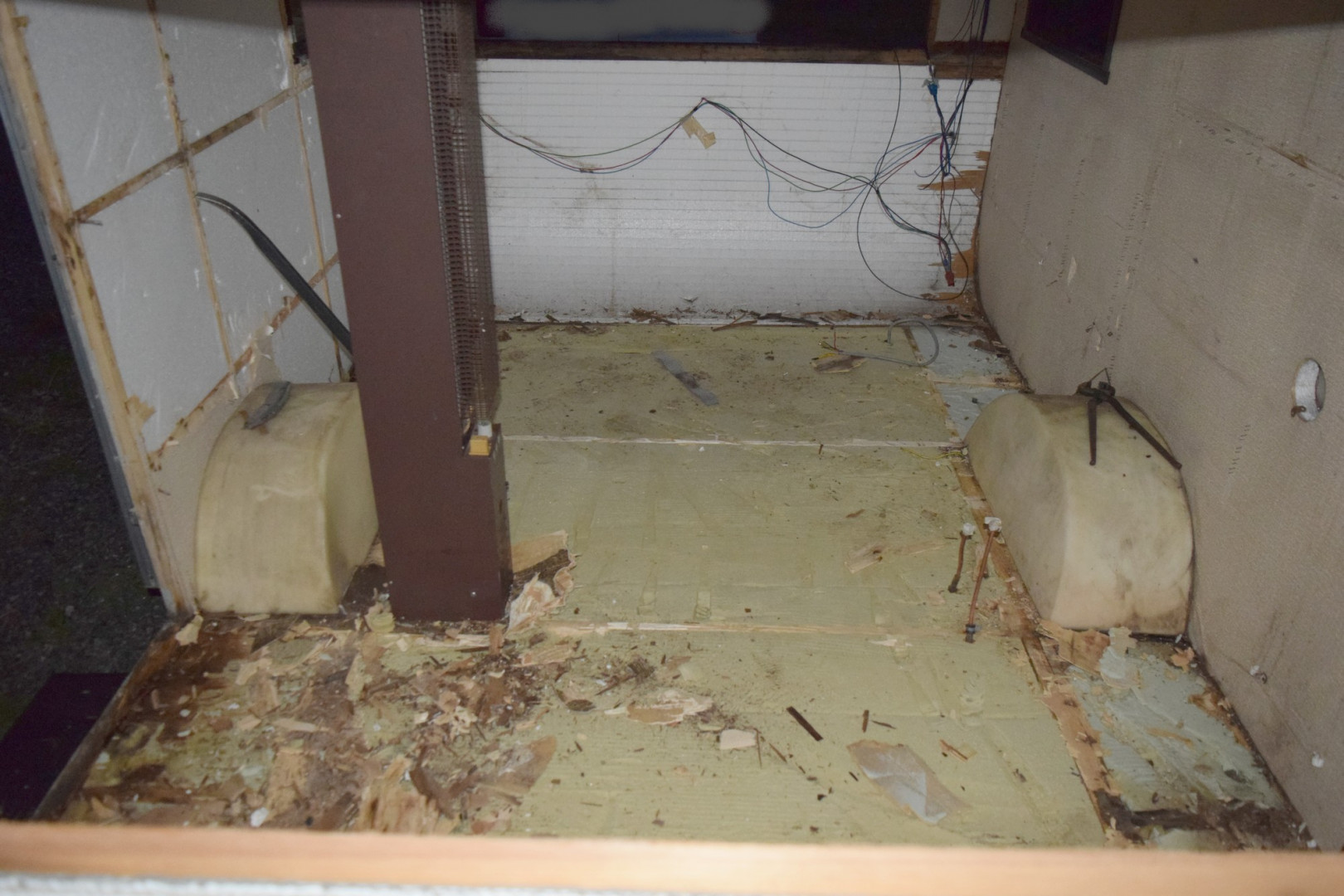

Etuosassa kosteus on tullut lähinnä ovesta. Tuon paljaan pellin vieressä oikealla on ovi. Suoraan oven edessä siinä noin 50cm halkaisija alueelta lattia ihan märkä ja laho. Samoin oven pielet ja oven viereiset seinärakenteet. Alakaari tuossa kohdassa pahiten märkä. Lattian kosteusvaurio pysähtyy tuohon vaunun lattian vaaka koolaukseen, joten etuosan styroksi ei vaan ole märkä. Toki se kaaren vierestä on jonkin matkaa kostea väkisinkin, mutta suurimmaltaa pinta-alalta ei. Eikä myöskään ikkunan ympäristöstä. Vaunu on auki ja "tuuletuksessa". Hyvin helteillä jo kuivunut.
Ikkunan puitteet ovat tummuneet, mutta varsinaisesti ikkunasta ei ole vettä hörppinyt sisälle. Olisiko joskus aiemmin sitten jo kertaalleen vaihdettu ikkuna (?). Väri on tumma mutta ei käsin havaittavaa kosteutta.

Yläjuoksu näyttää rakentuvan kahdesta rimasta. Liekö kaaretkin tuplana.
Styroksit ei ole millään kiinni. Sen kuin ottaa irti. Rimat taas lujaa liimattu peltiin. Pyöräkotelot on lasikuitua. Sentään jotakin mikä ei hajoa käsiin.
