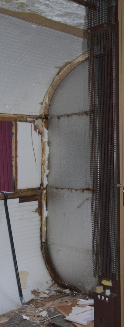

Tuossa kuvassa näkyy vanhat kaaret
Alimmaiset ihan mädät. En tosiaan näe järkeväksi laittaa vaunuun uudelleen puuta tms. mikä mätänee kastuessaan.
Laitoin kyselyn muovirimojen valmistajalle siitä, että voiko niitä taivuttaa. Samalla myös yhteen muovialan firmaan, mikä työstää muovituotteita asiakkaiden tarpeiden mukaan.
Kannattaakohan noita kaarevia styrokseja vaihtaa finnfoamiksi? Ne on ihan kuivat ja aika napakasti paikoillaan. Jäivät myös melko ehjiksi kun pintavanerin poisti.

Yleinen periaate on tehdä korjatessa rakenteesta riittävän tiivis, jolloin puu ei kastu uudelleen. Vuodon syy on useimmin jokin rakennevirhe eikä toimiva sauma.
Kastunut styrox ei kuivu, joten jos ne puut on lahonnut, miten se styrox voi olla kuivaa?

Miten arvioit, kauanko vaunua pitää kuivata uunissa, jotta se vesi on haihtunut sieltä styroksista rakenteen sisällä?
Avatusta rakenteesta varmaan haihtuu muutamassa kuukaudessa.

Ostin tuon nykyisen vaununi projektina,etuseinä oli märkä.
Oli hämmästyttävää minkä määrän vettä styroksi oli imenyt.
En yrittänyt kuivata,oisko edes onnistunut vaan otin kaikki pois?!

Kuinka laajasti seinä on kastunut? Onko vain ikkunan nurkasta alas, missä puukaari on lahonnut?
Ehkä suurikaan alue ei ole kastunut, jos vuoto on ollut pikkuinen. Purkamalla selviää.
Itse tekisin kaaren puusta sahaamalla muotoonsa. Kyllä se puu kestää sta vuotta jos ei kastu.
Perinteinen 'styroksi' on avosoluista, siksi vesi imeytyy sinne pikkuhiljaa.
Poistulo kestää pitempään mitä laki sallii.
