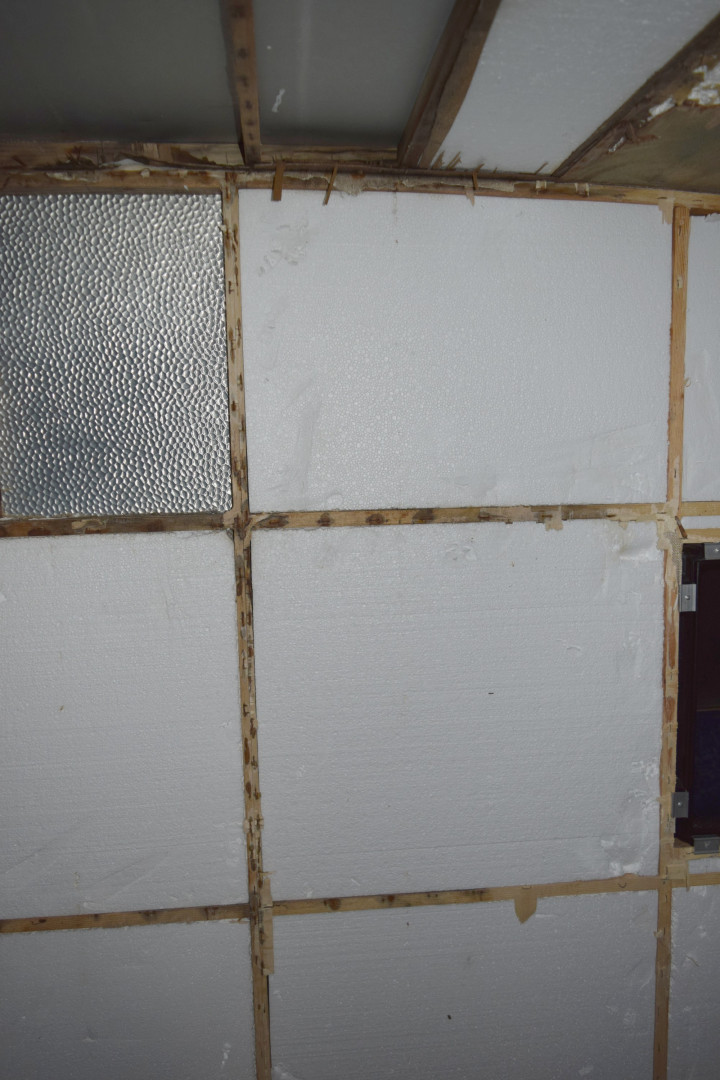

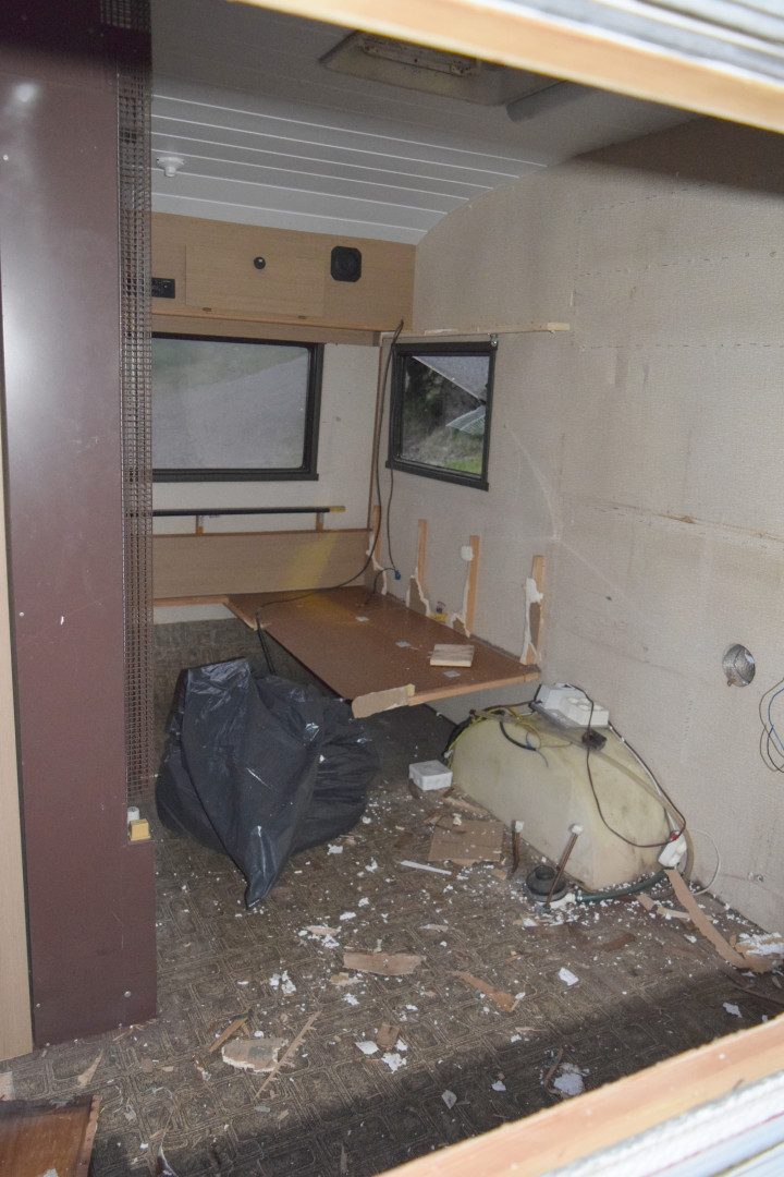

    Ostin sellaisen. Seuraavana päivänä aloin purkamaan sitä. No se olikin märkä. Minun piti vain sisustaa se uudelleen. Kattoluukku on vuotanut, ovi vuotanut, pohja mätä. Vaunu myytiin siistinä niin, että oli uutta mädän päällä.  Thumbd
    Kohta siitä on jäljellä vain kuoret  ;D

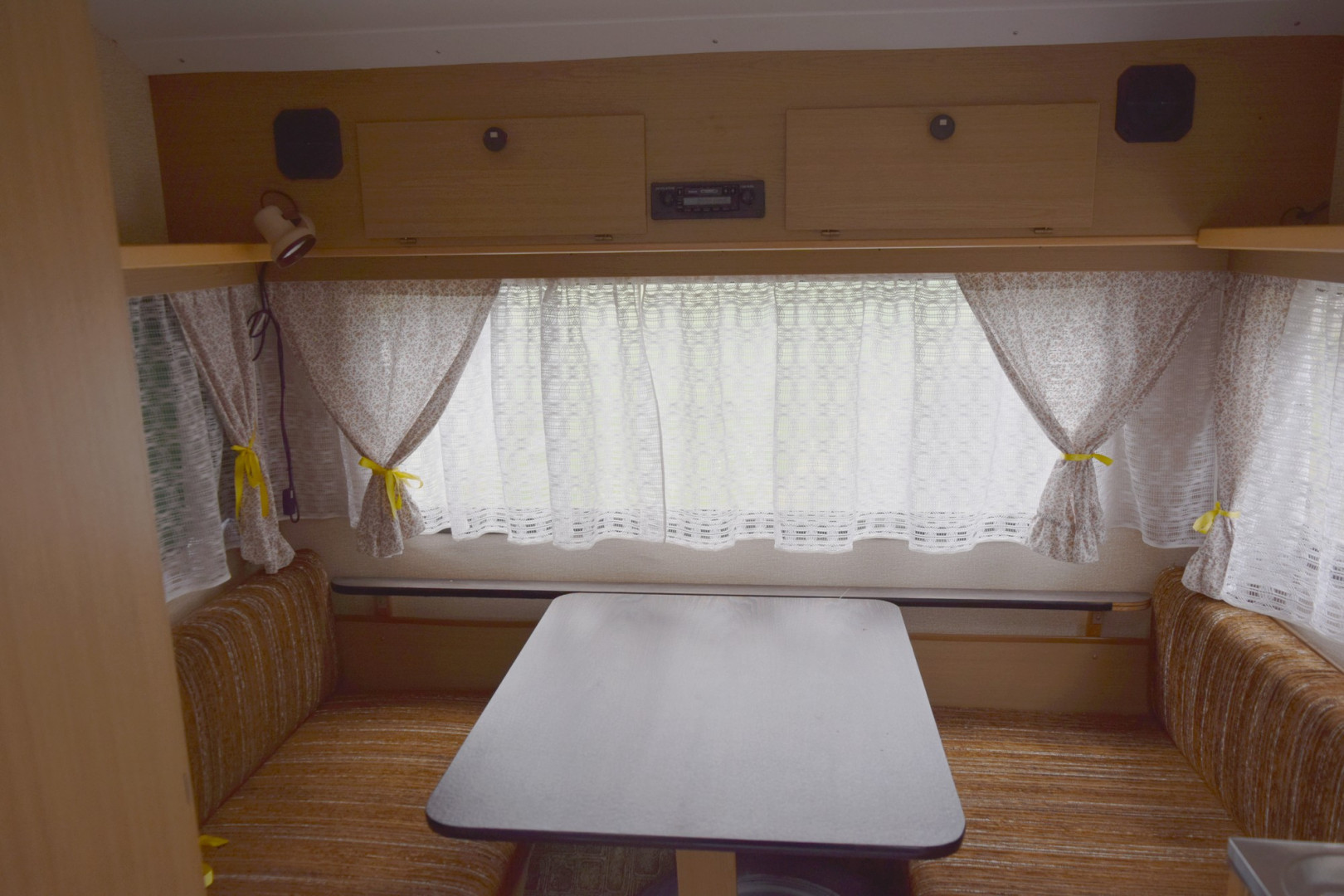

    Lähtökohta. Jolloin vielä kuvittelin katonkin olevan ok.

    Jos joku olisi kuukausi sitten väittänyt, että rakennan vanhan vaunun kokonaan uudelleen olisin vain nauranut.  :laugh: Purkaminen oli vaikeaa. Ulkoapäin niiteillä kaikki kiinni. Mutta eiköhän se tästä kun saa alkaa laittamaan uutta osaa. Tosin pohjavanerin vaihto vielä mietityttää. Se pitää uusia kokonaan...

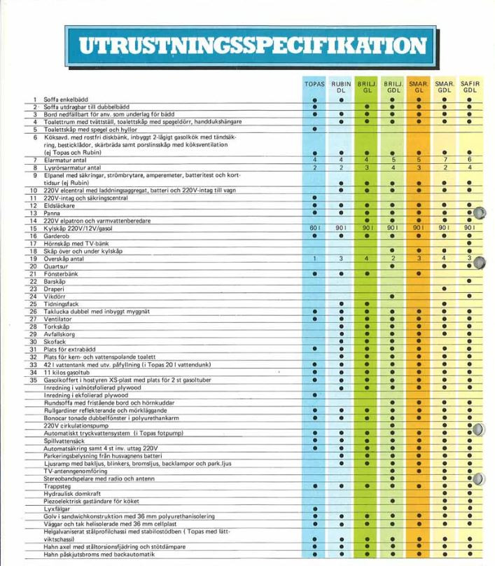

    Tässä ainut esite mitä olen tästä vaunusta löytänyt:
    Muoks. Ja tällainen toinen ruotsinkielinen lappu löytyi Kaben ruotsinkielisiltä arkisto sivuilta.

    Joo niin mainitaan, nyt kun on ollut "lomalla" on enemmän aikaa tutkia asioita. Alden irroitin kokonaan. Se on sellainen kuin Alde 2960. Uusi lattiavaneri melkein paikoillaan. Tällä hetkellä sivuseinä auki, lattiaa ei ollenkaan. Vaunusta ei jäänyt vanhaa kuin ulkopelti, toistaiseksi.

    Harkitse myös vaihto-ehtoa etusohvan tilalle pieni pöytäryhmä, jolloin takaryhmä voi olla vuoteena koko ajan jos alkaa laiskottaa sen kokoaminen.
    Tämä ihan totta! Tästä ollut kanssa puhetta. Vaikka pieni vaunu onkin, niin voisi koko ajan olla toisessa päädyssä vuode.
