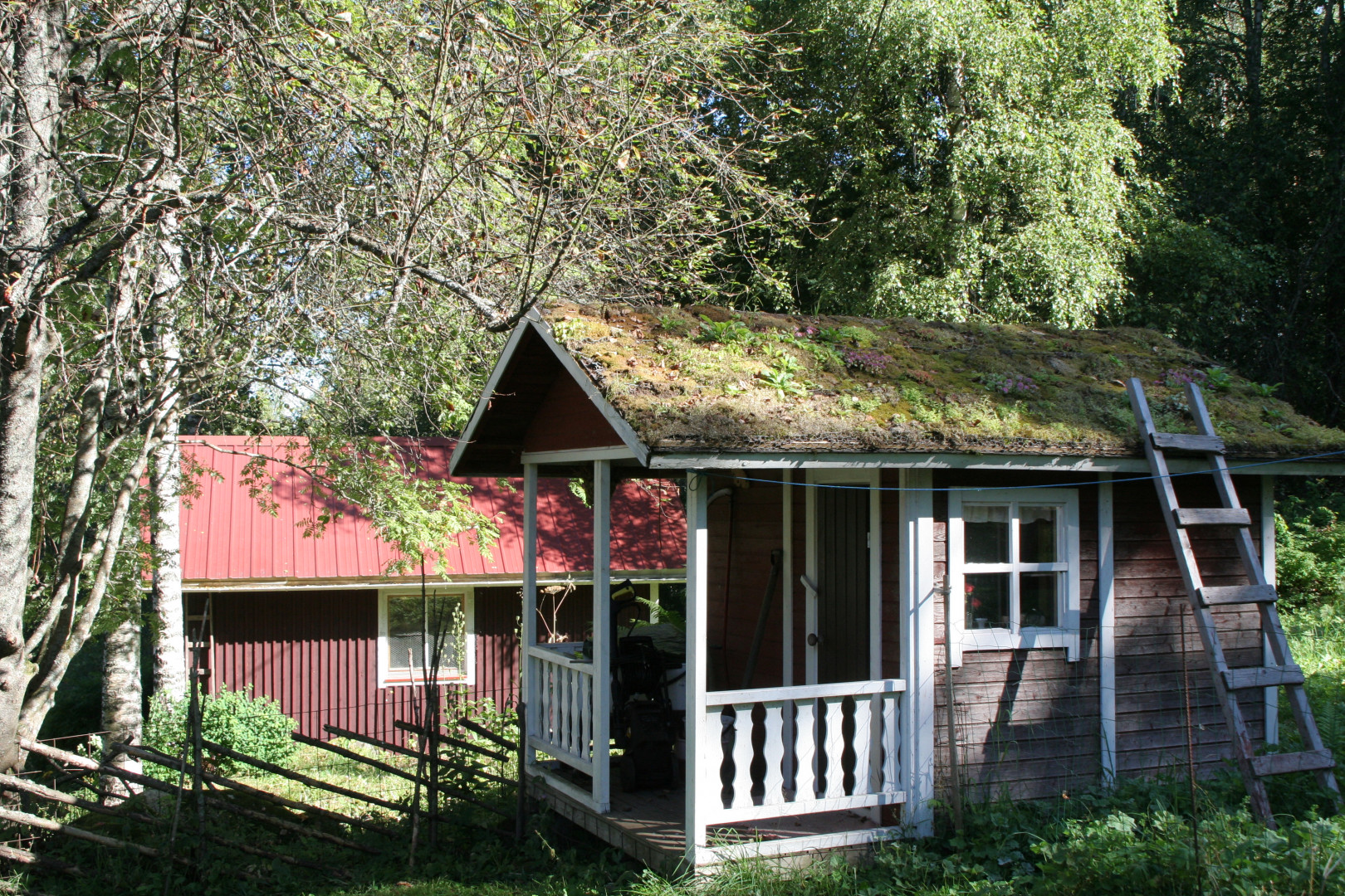

Olen suunnitellut tehdä leikkimökistä perinteisen puulämmitteisen saunan. Sisämitat n.190 x 190 x 190+. Ovi matala ja kapea ja kaksi ikkunaa tupla ruuduilla. Seinissä on valmiina 5 cm villaeriste sekä alumiinipaperi ja paneli. Harva lautalattia. 90-luvulla ollut vierasmajana joitain vuosia. Polttopuut liiteristä ja kylmä vesi kaivosta letkulla.
On suunniteltu pitkään ja siis puoliksi tehty. Kolme sukupolvea tyttöjä eivät ole vielä antaneet lupaa muuutokseen.  ;D
