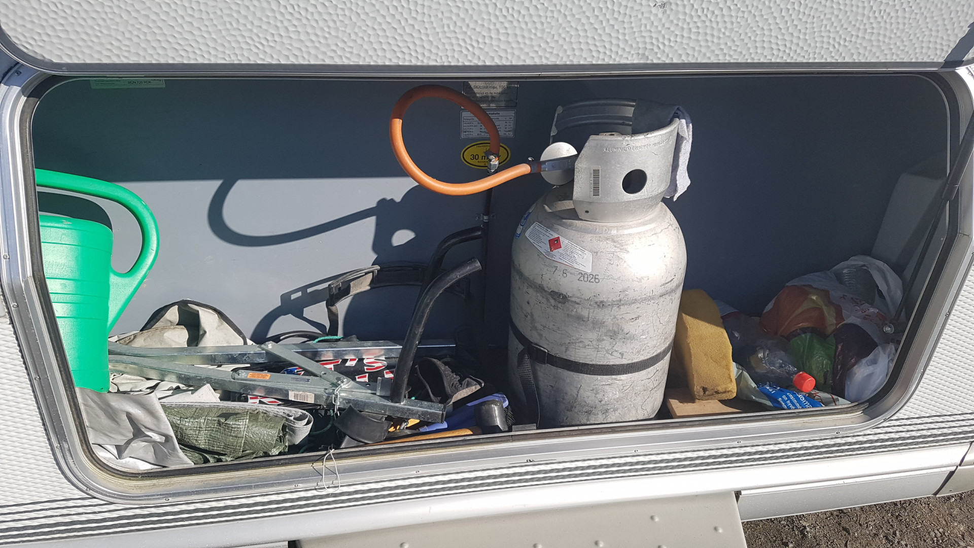

Minä olen yrittänyt olla täyttämättä tuota etulaatikkoa.
Siellä on etuteltan maapressu, etuteltan maakiiloja, kauppakasseja/roskapusseja ja polkupyöräteline, yksi alumiinipullo, pesuharja ja vesikannu.
Ei mitään kovinkaan raskasta.
