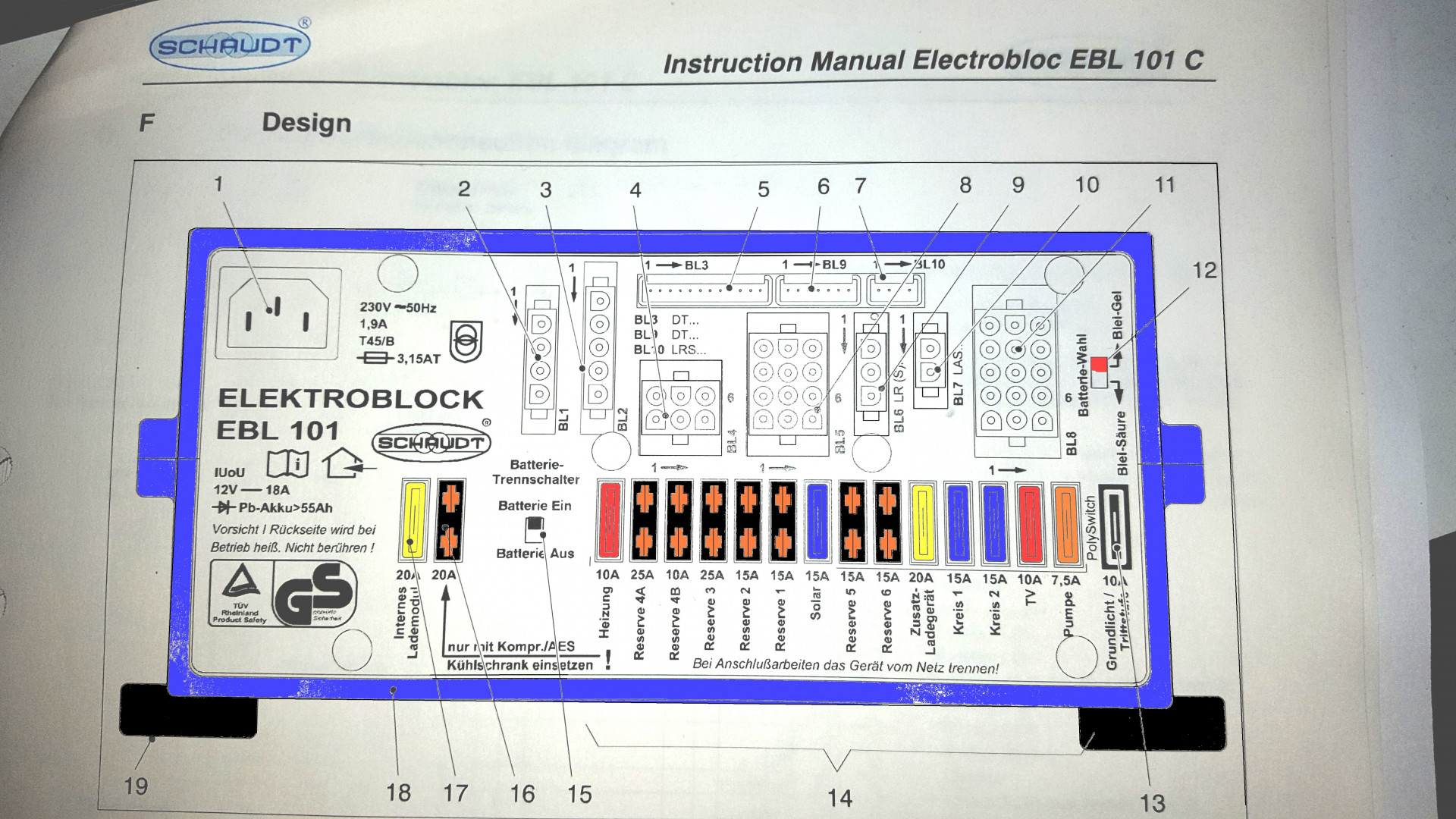

Ei siellä säädintä ole, vain liitäntäpaikka, josta aurinkosähkön saa sisään.
Ok siis lataussäätimeltä voi ebl:ään vetää piuhat.
  • Viimeksi paikalla:tänään kello 19:26
Vedä säätimeltä BL6:seen. 1 on miinus ja 3 on plus.
  • Viimeksi paikalla:12.05.2024 kello on 18:58

"Mutta jos paneleita on reilusti ei voi lainkaan käyttää EBL:a koska siihen ei saa lykätä kuin 18A virtaa. Sulake on 20A."
Electrical Characteristics
Values at Standard Test Conditions STC (Air Mass AM1.5, Irradiance 1000W/m², Cell Temperature 25°C)
Max Power Pm W) 140 Cell Efficiency %) 16.30
Max Power Voltage Vm (V) 22.0 Module Efficiency %) 13.90
Max Power Current Im (A) 8.25 Maximum System Voltage (V) DC 1000 (TÜV)
Open-Circuit Voltage Voc (V) 18.2 Power Tolerance % +-3
Short-Circuit Current Isc (A) 7.69 Series Fuse Rating (A) 12
  • Viimeksi paikalla:24.10.2026 kello on 15:10
Jatkuu eli tuon mukaan noita paneeleita mahtuu EBL 101:een 2 kappaletta.
