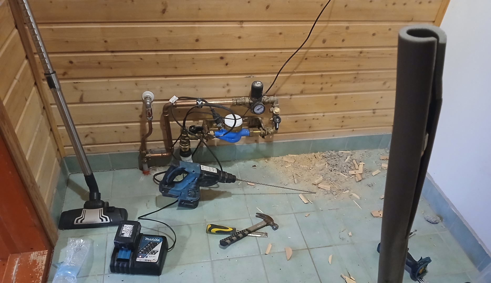

Katseltu kun asentaja tekee reikää +-35 cm hirteen.

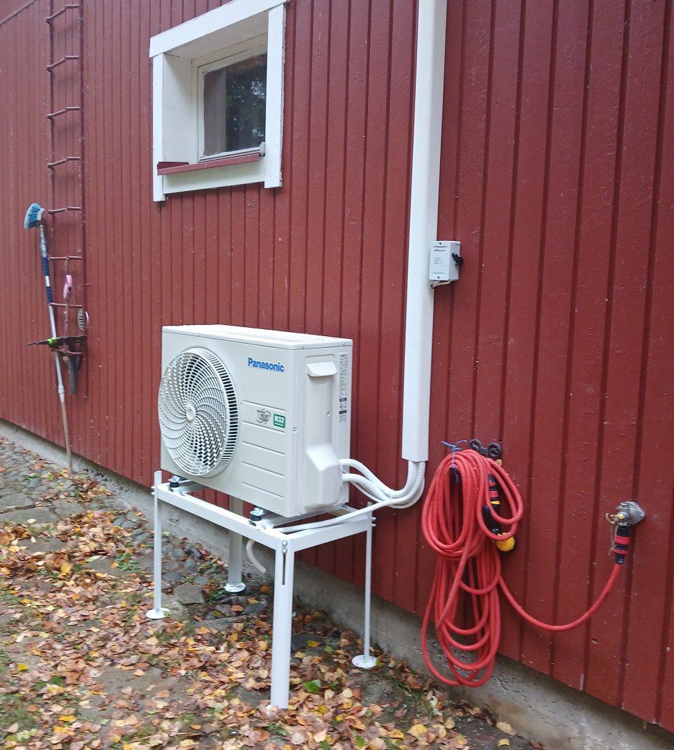

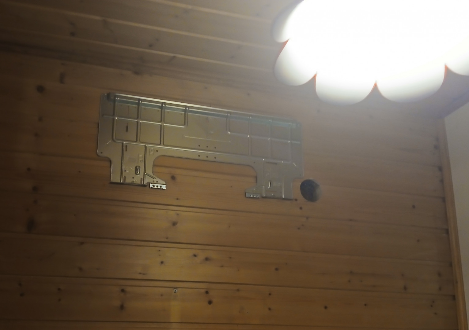

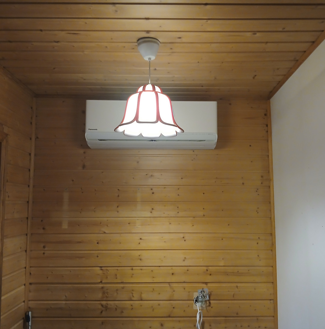

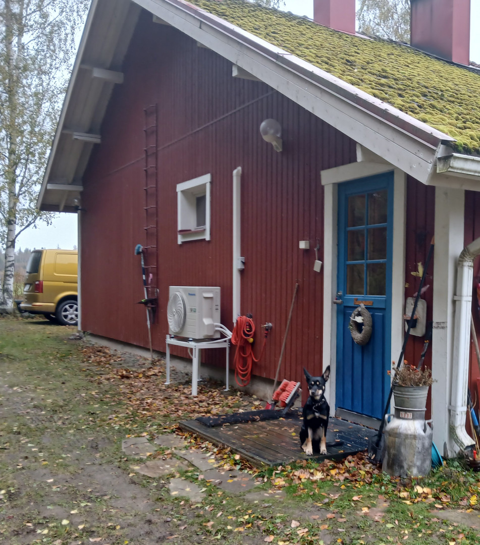

Asentaja tuli 08:45 ja lähti 11:45.
Lamppu pitää vaihtaa.

   Kylläpä on"Masi" peittänyt jämerää hirttä ohuella laudalla,Kannattiko? (35cm) mielestäni Kannattas antaa näkyä!
Vanhat koulun seinät aivan täynnä kaiken näköistä naulan sun muun jälkeä, olisi ollut älytön homma tehdä siistiä jälkeä niistä.
Ulkopuolen 5 cm villa, pikipahvi ja laudoitus, sisä puolella oikaisu koolaus ja väleissä 5-10 cm selluvillaa.
Tuohon alle palju mihin kerää vedet ja kerran viikossa tyhjentää kauemmaksi talosta, ei kastele seinän vierustaa eikä talvella kerää jäävuorta alle. https://www.biltema.fi/rakentaminen/muuraus/muurauspaljut-ja-muuraussangot/laastipalju-suorakaide-90-litraa-2000054981
