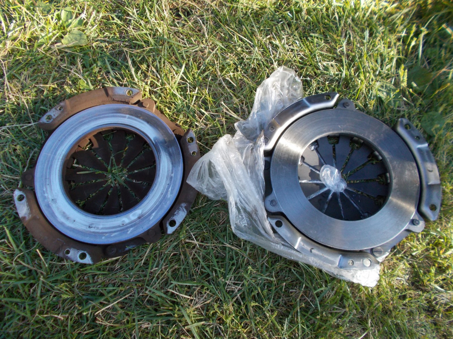

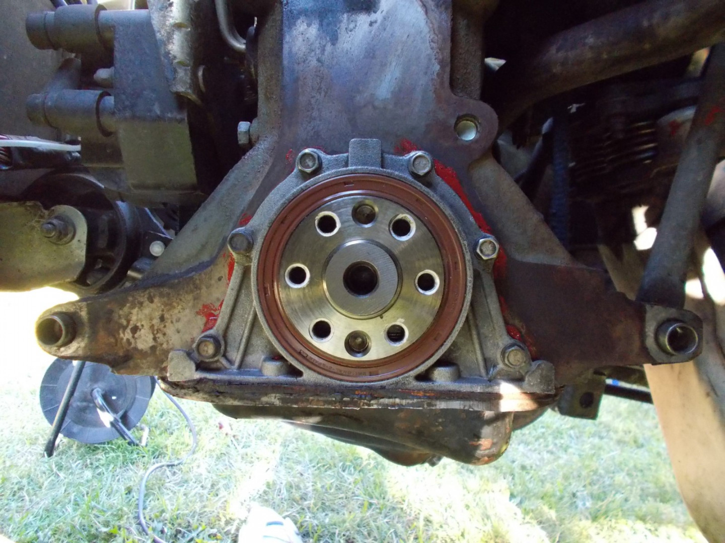

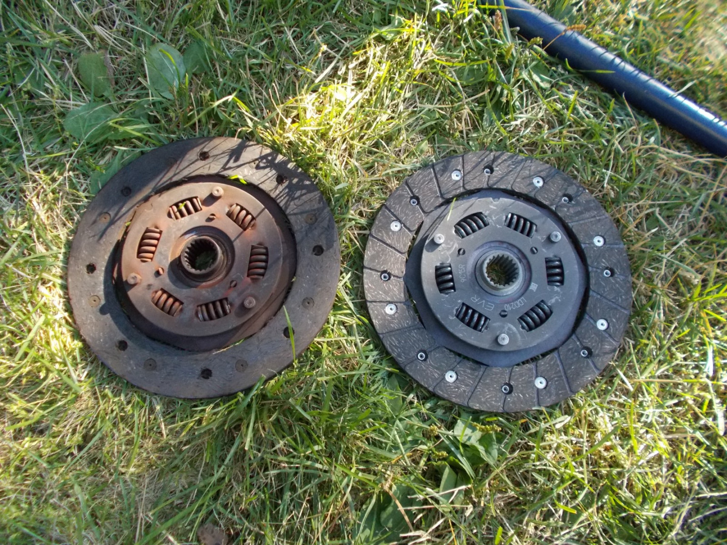

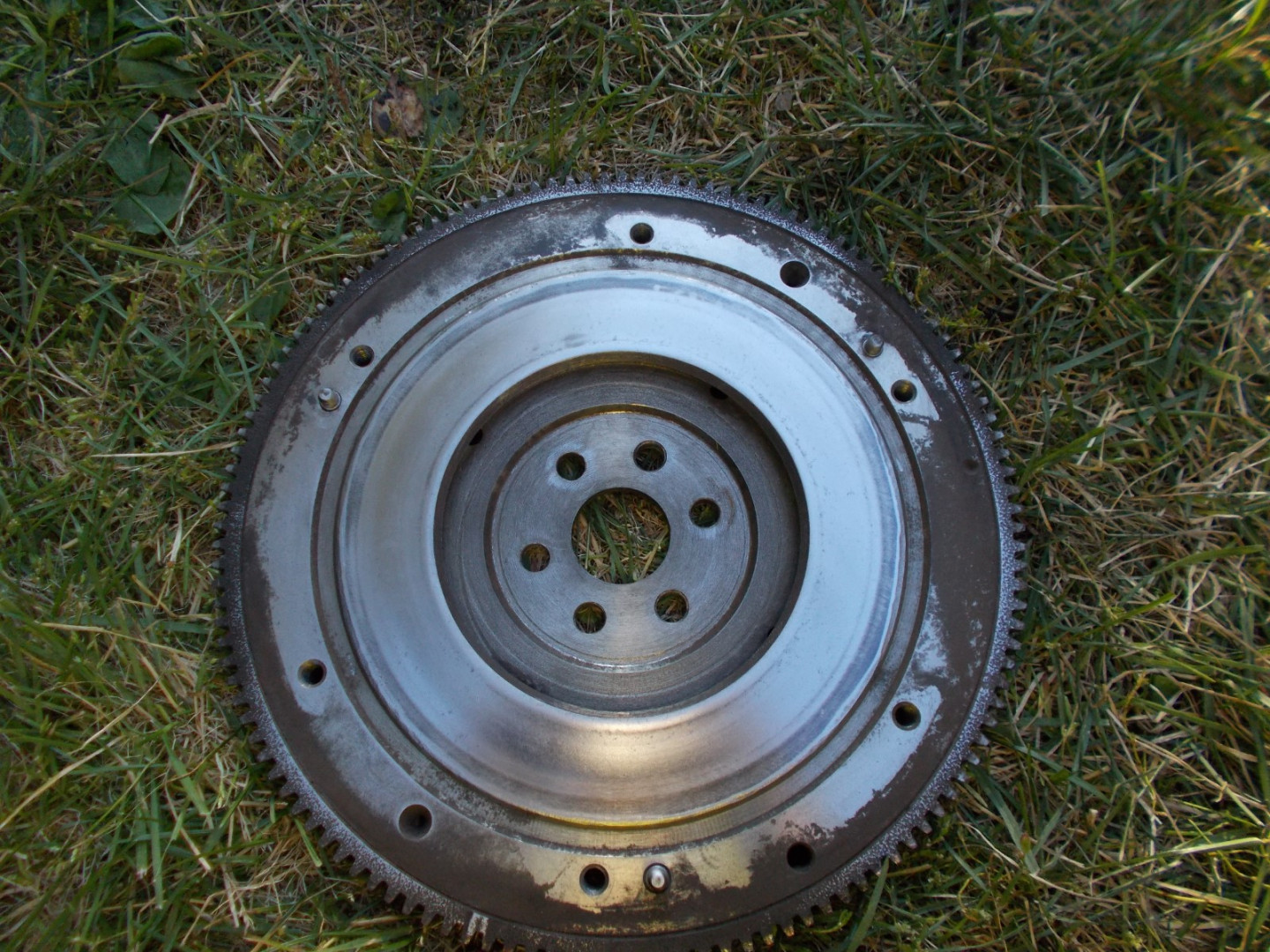

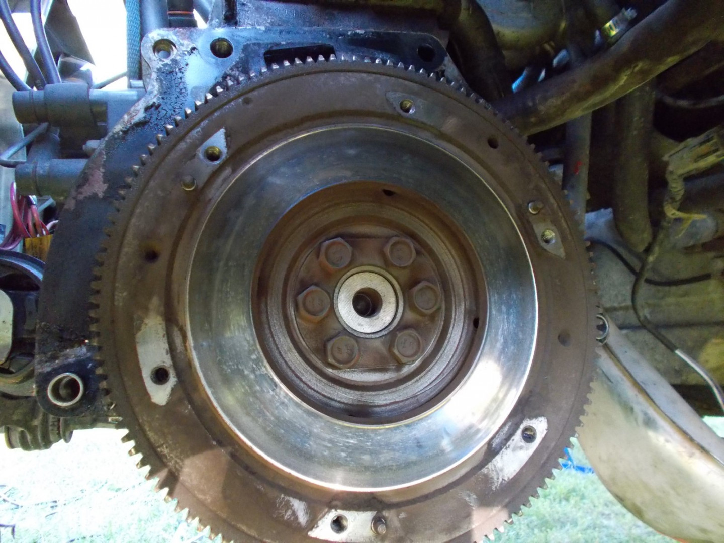

    Sputnikkiin vaihdettu tässä viikonloppuna uusi kytkytin. Olikin jo ostaissa tiedossa että kytkin on melko finaalissa niin ostelin jo silloin osat valmiiksi. Reilun vuoden tuolla silti kesti ajella ennenkuin alkoi luistaan. Olikin levy jo melkein niiteillä ja vauhtipyörä ja paineasetelma laikukkaan sinisenä eli on tuo vissiin joskus vähän kuumana käynyt. Vauhtipyörä piti käyttää pois että sai pinnan tasohiomakoneella vedettyä edes välttäväksi kun sorvia en omista eikä nyt kerennyt viemään mihinkään koneistettavaksikaa n tuota. Samalla kun tuo oli irti niin vaihdoin ennakoivasti jo kampuran stefan ja laatikkoon vetarien stefat ja vaihteensiirtäjän tangon stefan kun ne oli nyt helppo tehdä.
