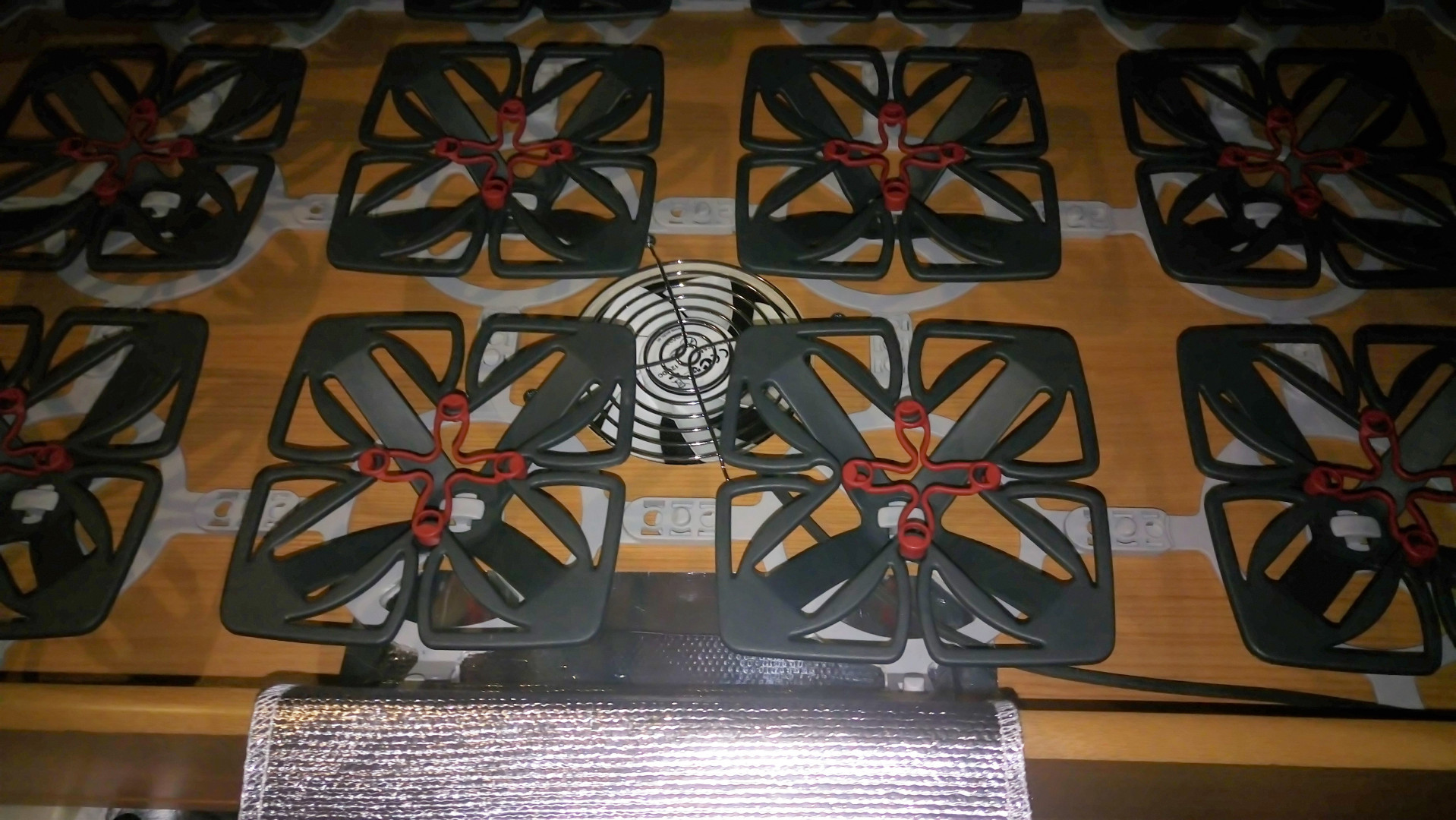

Tänään taas edistelin, "kaiuttimet" asennettu - hiljainen 'Humble' -biisi vain soi, muuten taajuusvaste aika nolla  :P
..mutt vähän on repaleiset kalvotkin
Siellä istuvat..
..päälle tuli vielä tuollaiset ilmanohjaimet.

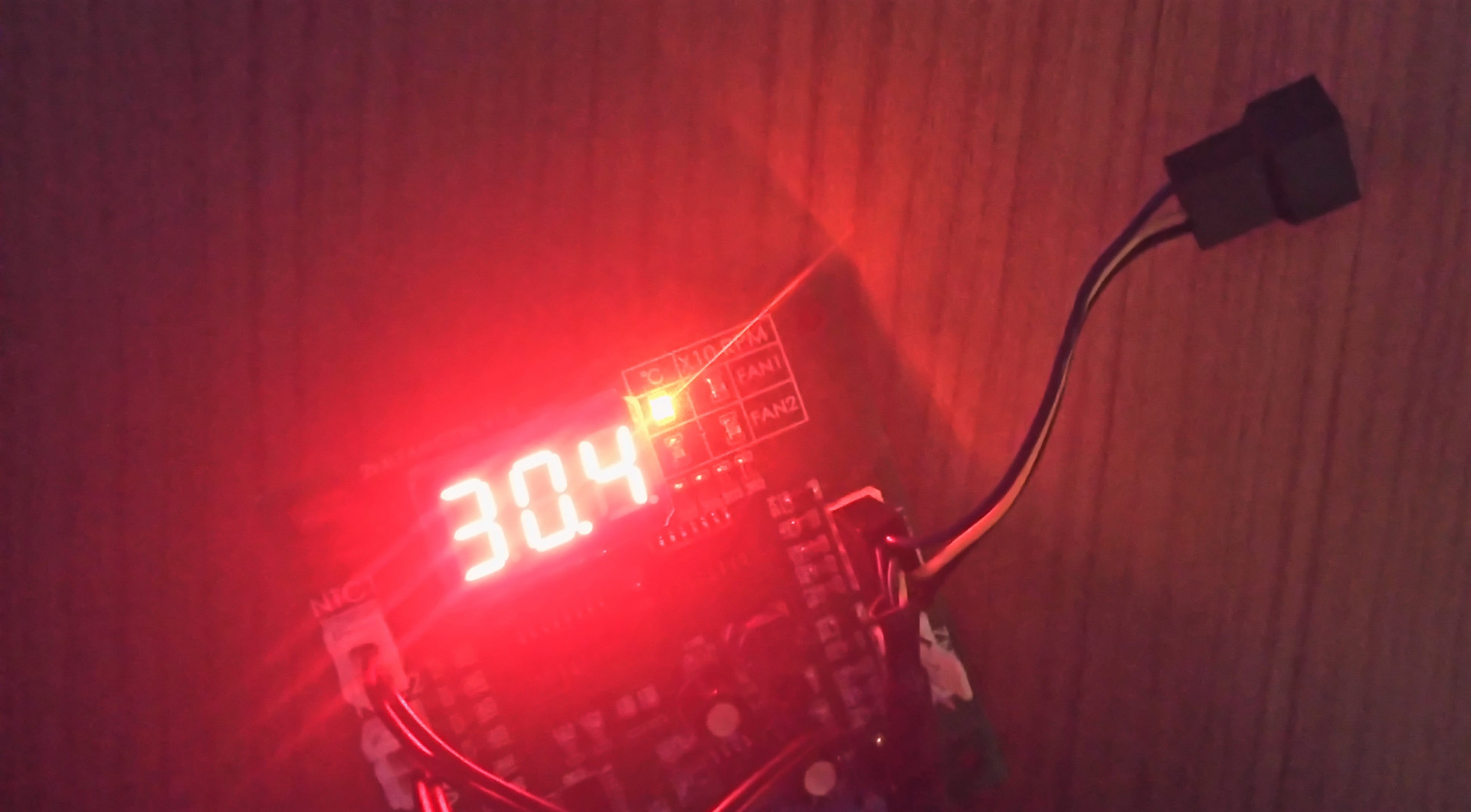

Ebaysta tuli digi pst pwm ohjain (4pin, intelstyle) kahdelle flektille. Omat termarit, raja-arvot ja kierrosluvun säädöt molemmille flekteille - vaikeus oli löytää sopivat (monta asiaa paketoituu tuohon sanaan) flektit järkihintaan.
400-1500rpm (91.7m3/h), 18dB, nestelaakerein, 120mm koko.
Kulut pwm-ohjain $9. Ropellit verkkokaupasta á 11.90 €

Tässä projektissa oikeastaan tuulettuvan sälepohjan puutetta paikattu, samalla ilmankiertoa tehostaen. Tokihan tuossa lisälämpöä tulee kun lisälämppärin sijoittaa tuohon ohjaamoaukkoon, mistä nämä 'kaiuttimet' sieppaa lämmöt sängynalusen läpi alkovin perälle.

Nyt sain tuon ilmankierron raonkin järjestettyä, eli 10mm rako seinän ja patjan stopparilistan väliin - olisvat saaneet tehdä jo tehtaalla..
b-varastosta löytyi ylijäämä jalkalistaa. Eikun sirkkelistä läpi ja jiirikoneella seinäkiilat.. liimaan, nauloja, lattialakkajämät sutien, ja eiku puolikuivana työmotivaatiopuuska ssa het-mit kiinni  ;)
Melkein sammuin testimakuulla, kun patjan alla virtasi lämmintä perälle  :D
..hyvin ja äänettömästi puhaltaa. Säädin pitäisi paketoida, ja johdot tehdä valmiiksi..
