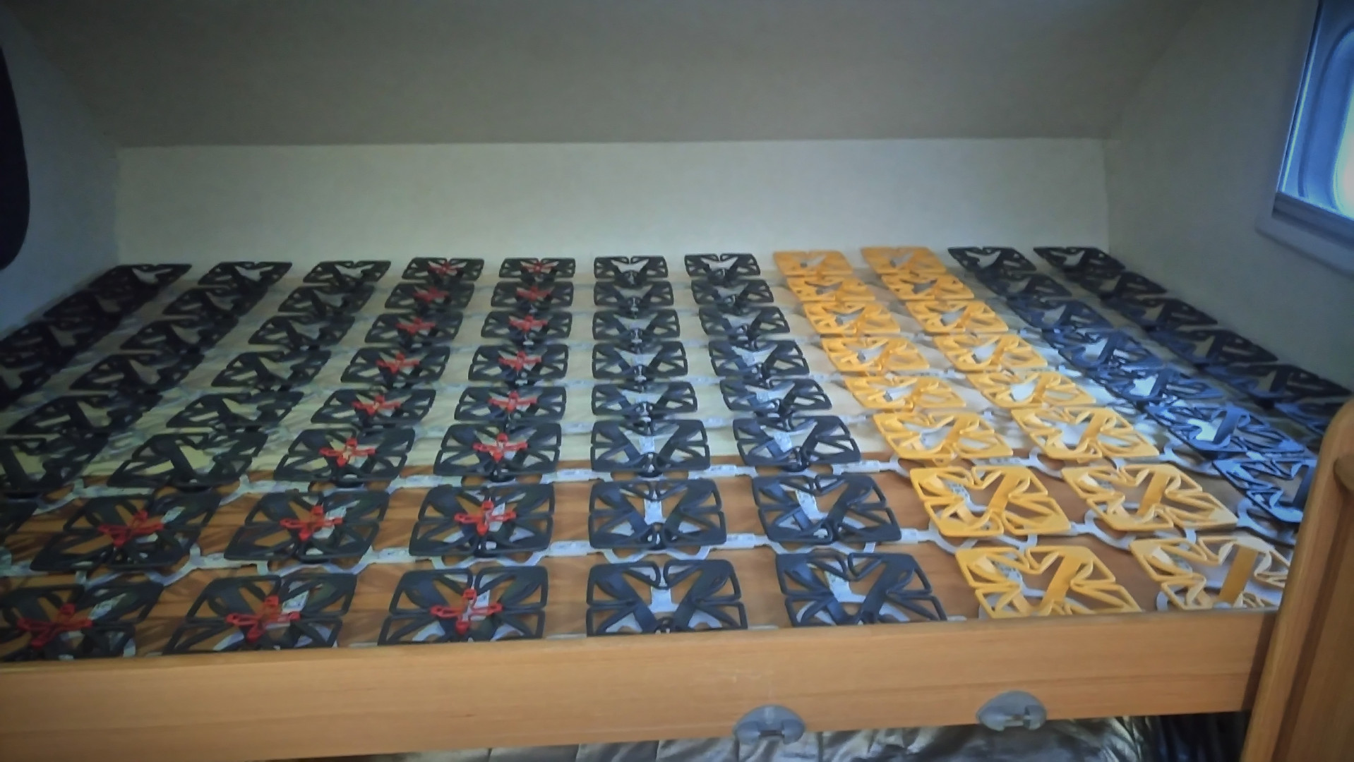

Eilen sommittelin alusen paikoilleen.. ainakin hyvältä tuntui maata  ;)
Päätyyn tulee vielä "patteriritilä", niin sitten ilmasoliin tuuletusta..
Jahka flektihomma selviää, siitä myöhemmin..

Tänään taas edistelin, "kaiuttimet" asennettu - hiljainen 'Humble' -biisi vain soi, muuten taajuusvaste aika nolla  :P
..mutt vähän on repaleiset kalvotkin
Siellä istuvat..
..päälle tuli vielä tuollaiset ilmanohjaimet.
Ebaysta tuli digi pst pwm ohjain (4pin, intelstyle) kahdelle flektille. Omat termarit, raja-arvot ja kierrosluvun säädöt molemmille flekteille - vaikeus oli löytää sopivat (monta asiaa paketoituu tuohon sanaan) flektit järkihintaan.
400-1500rpm (91.7m3/h), 18dB, nestelaakerein, 120mm koko.
Kulut pwm-ohjain $9. Ropellit verkkokaupasta á 11.90 €
..vielä seinäsäleikkö uupuu, ja koemakaaminen..

« Vastaus #21 : 24.03.2018 kello on 19:37 »
Nyt sain tuon ilmankierron raonkin järjestettyä, eli 10mm rako seinän ja patjan stopparilistan väliin - olisvat saaneet tehdä jo tehtaalla..
b-varastosta löytyi ylijäämä jalkalistaa. Eikun sirkkelistä läpi ja jiirikoneella seinäkiilat.. liimaan, nauloja, lattialakkajämät sutien, ja eiku puolikuivana työmotivaatiopuuska ssa het-mit kiinni  ;)
Melkein sammuin testimakuulla, kun patjan alla virtasi lämmintä perälle  :D
..hyvin ja äänettömästi puhaltaa. Säädin pitäisi paketoida, ja johdot tehdä valmiiksi..
