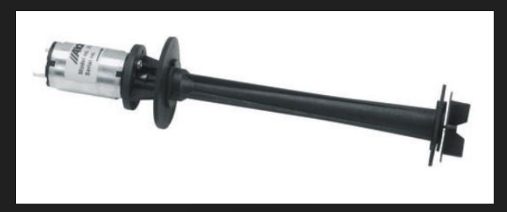

Olisi kysymys paisuntasäiliön "vispiläpumpusta". Mikä on siipipyörän ja alimmaisen kumilenssin väli mm. Kuvassa se on aivan liian iso. On tarkoitus saada varapumppu kondikseen.  :D
kokeilemalla se ainakin selviää.
niin ettei ota kiinni paisuntasäiliön pohjaan, nyt todennäköisesti ottaisi.
1-3mm
