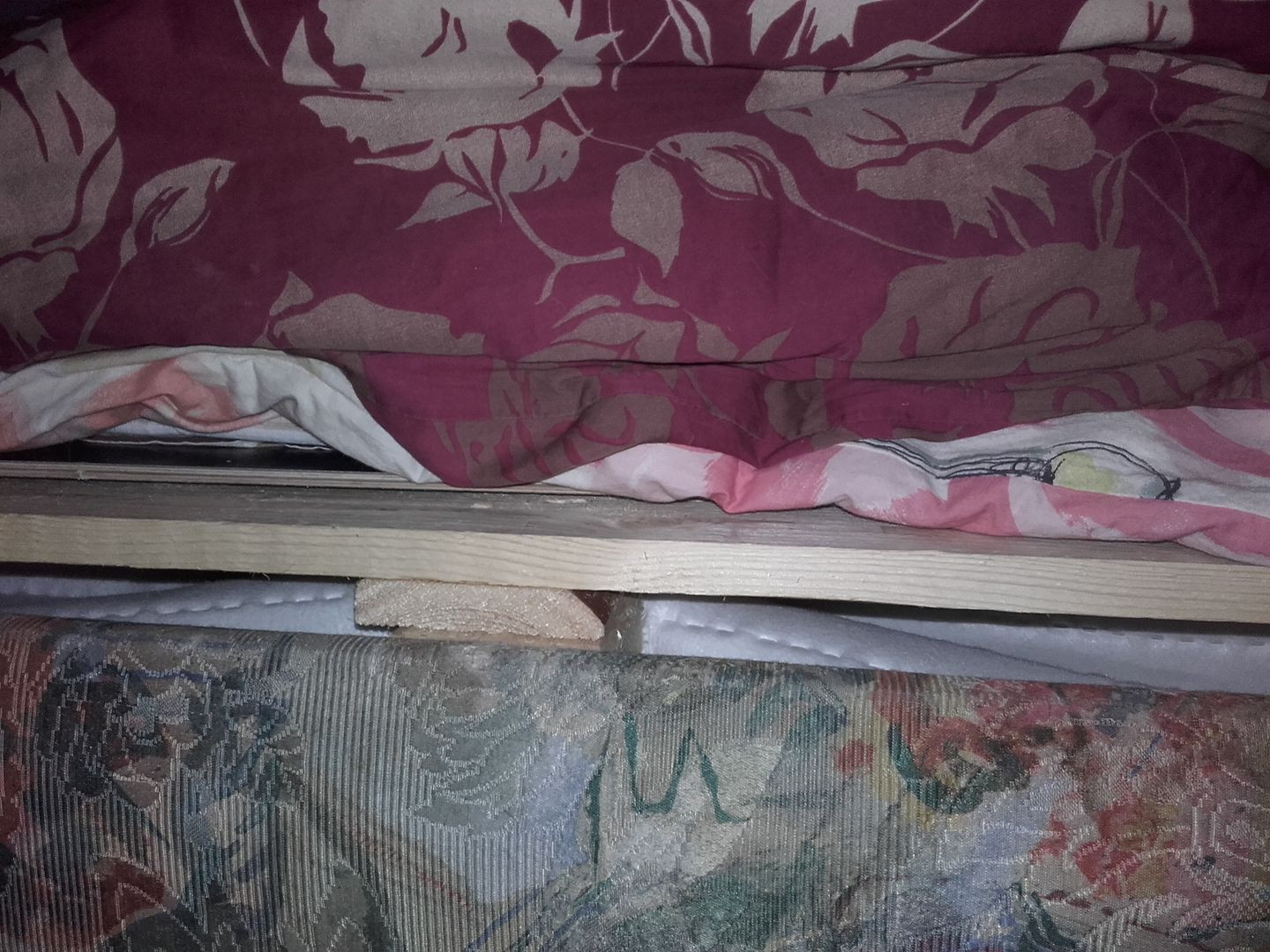

    Eilistä askartelua :)
    Paikallisesta K-raudasta kertakäyttölava, jonka alla lämpöhuopa.
    Puhallin päällä paitsi nukkuessa, seinustalla kosteutta imemässsä muutama nailonpolvisukka täytteenä merisuolaa.
    Kattoluukku hiukan raollaan.
    Ohjaamon termoseinä on auki ja kuskin jalkatilassa lämpöpuhallin.
    Ohjaamon päällä Huhtalon Matilta termopeite, ohjaamossa lämpötila n. 22 plussalla.
    Jatkuvasti tolppasähkössä talven ajan joten virtasta riittää :)
    Näillä katellaan :)
