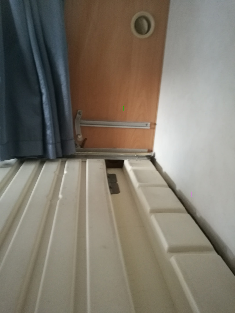

Tuossa tuli patjan tuuletusta ja pesua yms. niin  tutkin tarkemmin tuota rakennetta.
Homma näyttäisi alun perin suunniteltu kohtuullisesti mutta omasta puuttuu mielestäni tuo lämminilmasuutin tuonne muovisäleikköön. Tämä syy varmaan miksi yläkerrassa on ollut patjanaluset märkinä:
Tuonne alle pitäisi kait tulla truman putki mutta siellä on vaan vanerissa reikä: Truman suutin ylempänä.
Jos tuonne saa kuivaa ilmaa puhallettua niin varmaan tilanne helpottuisi:
Onko muita Solifer Mobile/Hymer Swing alkovin omistavia niin tuleeko tuonne patjan alle truman suutin?

Mulla ei ole tuota yläsuutinta vaan ilma puhaltuu siittä aukosta alempana. Eli varmaan jos sen ylemmän suuttimen läpän laittaa kiinni tai esim sopivalle raolle, niin ilman kulku patjan alla tehostuu. Jos laittaa dinetistä alta suuttimia kiinnemmäs niin ilma kulkee paremmin pidemmälle.Ainakin omasa pysty testailen hyvin niitä läppiä säätämällä. Sitten on vaihtoehto myös se, että hommaa sinne välipuhaltimen joka tehostaa ilmankiertoa sillon ei ole pakko varmaan sulkea noita läppiä kaikkia kiinni.

Kiitos, mutta mulla ei tule letkua ollenkaan tuohon alempaan reikään. Tai en ainakaan huomannut. Pitää testata ja laittaa lämmitin päälle kiertääkö se jostain muualta. Yläkaapissa näkyy vaan putki tuohon suuttimelle.

Mulla kulkee letku dinetin penkin sisällä kaasukaapin seinää pitkin sinne levyyn missä tuo aukko sitten on siellä ylhäällä. Eli ilmeisesti levyssä on ontelo, joka ajaa sen putken virkaa. Ainakin sieltä puhaltaa lämmintä selkeästi kun sulkee dinetin suuttimet.
Oikeassa olet. Kokeilin pistää lämmittimen päälle (autossa 29.5astetta) Termari täydelle niin sain puhaltamaan.
Kun laittaa muut suuttimet kiinni henkäys tuolla käy pienellä tehollakin. Liian pieni  :(

Se ei kait muilla kuin kaminaTruman Truma Vent'tiä (Teb1 tai 2) käyttämällä onnistu ilman lämmitystä työntää putkiin ilmaa?
Alkoviautoon, jossa ei ole tuollaista Hymerin alkovin pohjaa, vastaavan ilmasolan voi rakentaa liki kaikkiin muihinkin laveripohjiin. Tällaisen tein tuossa talvella. On muuten hyvä helteilläkin kun ilma kiertää hyvin alkovissa. Happi riittää hyvin perälläolijallekin, patja pysyy kuivana ja lämpö tasaista talvellakin. Talvikäytössä kun öljypatterin laittaa ohjaamoaukon kohdalle (termo peiton lämpöisälle puolelle), noi mun flektit imaiseen siitä lämmöt patjan alta alkovin etuseinälle.
