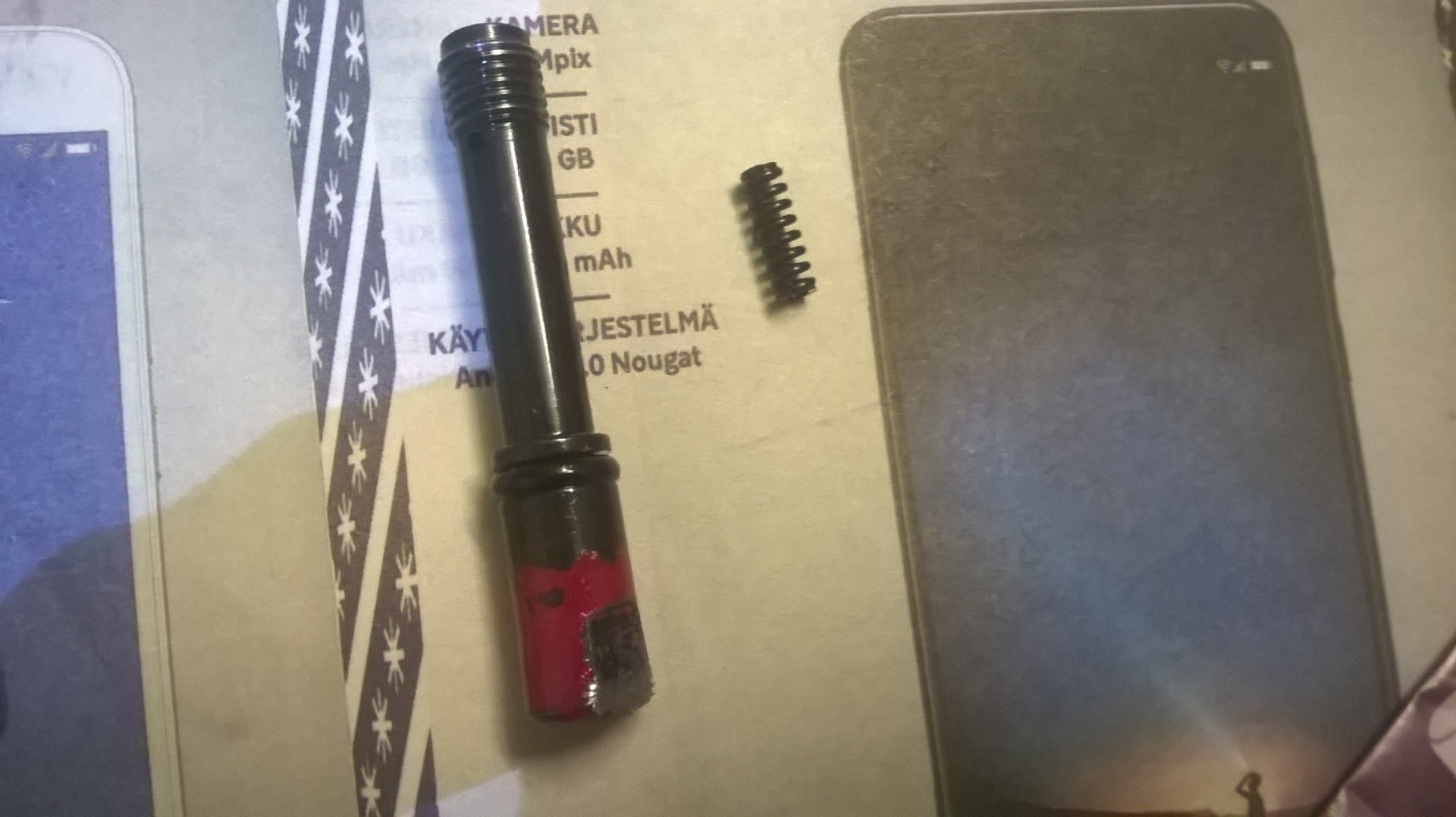

Kiitos avusta Thumb Laittelin öljyt laitteeseen, mutta ei pelittänytkään. Varsi vain nyki, mutta ei noussut. "Ajurikin" antoi hyviä neuvoja kännykän kautta hänellekin kiitos Thumb
 Joten piti tehdä pieni tutkimus. Laskin öljyt pois ja otin ensikis alaslasku roppu-venttiili (?) pois, ajattelin että siellä voi olla jotain ryönää, jota näissä kiinan vehkeissä välillä on. Mutta huomasinkin nyt sen syyn, miksi vekotin oli laitettu tarpeettomana myyntiin. Pieni kuula, joka sulkee öljykanavan, oli pois.Ilmeisesti vempeleen aiempi omistaja oli avannut laskuruuvia liikaa ja kuula karannut öljyn mukana.
 Niinpä soittelin ensin autotarvikeliikkeel le, josta neuvottiin paikalliselle Apuväline Avuxille.
Siellä kun tehdään pyörähuoltoja, niin heillä on passeleita laakerikuulia.
Tällasia myyjä kaivoi Avuxilla  esiin rasioista ja näistä maksoin "asevelihinnan" 1,50 euroa,,,
Rasiassa oli useampaa kokoa, joista valkkasin sopivan.
Tässä ko. alaslaskuholkki/-venttiili (mikä sitten lieneekin) ja pieni mutta jäykkä jousi...
Liruttelin öljyt pumppuun alaslaskuruuvin reijästä pikkuhiljaa. (Huom tunkki pitää olla "nokka" alaspäin)Ja kun öljyä ei enää mennyt, painoin kerran nostovipua (eli se vipu jolla tunkkia yleensä käytetään) jolloin liika tuli pois rättiin. Ehkä ruokalusikallinen. Sitten pudotin kuulan "kammioon" ja laitoin jousen alaslaskuruuvin holkkiin ja kiersin paikalleen.
En tiukannut ruuvia, vaan pumppasin nostovarrella n. 5 kertaa. Sitten ruuvin tiukkaus ja nostovarrenlla pumppaus ja tunkki alkoi pelittää.
Muutaman kerran nostoa ja laskua ilman taakkaa ja sitten kokeilin auton nostamista.
Tunkki alle ja auto ylös. Annoin olla tuollaset parikymmentä minuuttia tunkin varassa ja laskin sitten alas. Sitten pari kertaa nostoa ja laskua.
Nesteet pysy sisällä ja tunkki pelasi.
