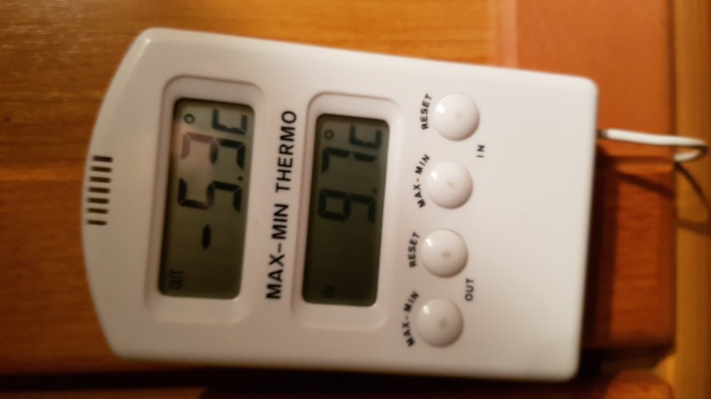

Laitoin eilen Solifer S5 lämmöt päälle alde 1 sähkö.
Pakkasta -5.3 ja vaunun sisällä  + 9.7.
Joten 1. sähköllä vaunu ja ulkolämpötilan ero  15 astetta.
Auton mittari tosin näytti -7.

    Vaunu Solifer S5+ vm 2003 eli sisämitta taitaa olla sen 550 cm
    Laitoin eilen kun ulkolämpötila on 0, niin vaunuun lämmöt päälle alde 1 kw ja tänä aamuna se oli lämpötilassa + 9.7 ja pihalla -5.3
    Vaunu oli katoksessa tuulettomassa tilassa. Vaunussa ei ollut ketään tai mitään muutakaan päällä.
    Joten aika hyvin tuo 15 asteen "nyrkkisääntö" näyttää pitävän paikkansa.
