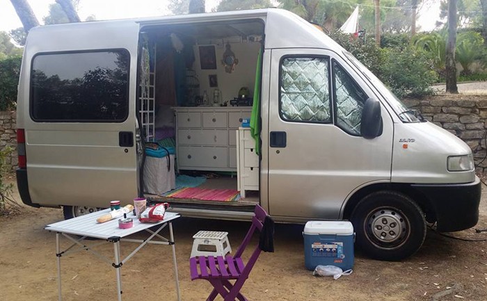

Laitan tähän netin syövereistä napatun kuvan, jossa kiteytyy se, mitä minä haavekuvissani katselen.
Olisi pakettiauto pakettiautona, ilman mitään eristyksiä, lämmityksiä, ilmastointeja. Katsastuksessa tavaratila olisi tyhjä.
Sitten tulee aika lähteä retkelle. Tavaratilaan roijataan jonkinsortin sänkytaso petivaatteineen ja pari lipastoa, pieni keittolevy ja vesikanisteri.
Kukaan ei matkusta tavaratilassa ajon aikana. Miten tämä tilanne eroaa esimerkiksi muuttokuorman kuskaamisesta?
Onhan näistä tehty juttua lehtiinkin:
https://www.hs.fi/koti/art-2000005312582.html
http://www.iltalehti.fi/kotimaa/201707172200267940_u0.shtml
No juuri tuo kuvan tilanne ei taida erotakaan, sillä kontissa ei vaikuttaisi olevan mitään kiinteää. Eli suikkalakille esiteltäessä on kontti (mahd. ulkoseinien eristystä lukuunottamatta) täysin tyhjä ja kun reissuun lähdetään, nostellaan huonekalut yms. tarpeelliset kyytiin mukaan. Auto on tällöin tavarankuljetuksess a oleva paku eikä retkeilyauto ;)
Itse asiassa vähän samaahan tuossa ajattelin itsekin peräkärryn kanssa. Olisi ihan vaan lavakärry ja irralinen parakki, jonka sitten nappaa kyytiin aina reissuun lähdettäessä. Liinoilla vaan parakki kiinni ja kellään ole asiaan nokan koputtamista, as.vaunuhan tuo kun ei siis ole vaan peräkärry. Tasan tälläisen toteutuksenkin näin jo yhden viime kesänä, mutta siinä kärry oli pikkasen raskaampi ja parakkikin luokkaa merikontti vaihtolavakiskoilla, mutta muutoin ihan sama systeemi :)
Tai mikäpä tuota estää samalla moduli-ajattelulla rakentamasta koppia vaikka avolavapakunkin päälle. Tai tässä tapauksessa valmis "asuinmoduli" jonka voi reissuun lähteissä aina hissata vaikka vinssillä sinne pakuun sisään. Pelkkä vanerilaatikko, jossa on nuo kaapit, sängyt, vedet... kaikki jo valmiina kiinteästi laatikon sisään asennetuina. Jonkun vaneroinninhan se pakukin seiniinsä tarttee kun ei siihen ulkopeltiin mitään kaappeja kiinnitellä = moinen moduli ei edes juurikaan söisi edes tilaa Thumb
Periaatteessa lipasto ja sänkytaso saavat olla mukana myös katsastuksessa. Ne eivät vielä muuta pakettiauton käyttötarkoitusta muuksi, koska niitä voidaan käyttää apuna tavarankuljetuksess a, mikä on pakettiauton pääkäyttötarkoitus.
Vielä kerran tämä Trafin ohje:
https://www.trafi.fi/tieliikenne/verotus/ensirekisteroinnin_jalkeinen_autovero/pakettiauto
Pakettiauton tavaratilaan voidaan ilman veroseuraamuksia lisätä kuorman kiinnitystä tai säilytystä varten tarkoitettuja rakenteita ja varusteita. Tällä tarkoitetaan muun muassa tavaratilaan asennettuja hyllyjä ja tavaran kiinnittämiseen tarkoitettuja telineitä. Näitä ei oteta huomioon tavaratilan tilavuutta mitattaessa. Rakenteiden ja varusteiden tulee olla siten asennettuja, että ajoneuvo voidaan mitata ja sitä käyttää myös ilman näitä varusteita. Toisin sanoen rakenteiden ja varusteiden tulee olla sellaisia, että auto on palautettavissa alkuperäiseen varustukseen siten, että se on edelleen liikenteeseen käytettävissä. Rakenne tai varuste ei saa heikentää auton tavarankuljetusmahd ollisuuksia. Tällaista rakennetta tai varustetta ei lueta auton omaan massaan.
  • Viimeksi paikalla:27.01.2022 kello on 10:50
