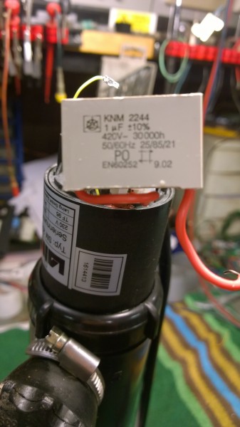

Mikä konkka noissa pumpuissa on? Pitäs uusi konkka hankkia, mutta lämmitin on hieman kaukana tarkistamiseen ja muistilapun johonki hukkasin.

Tämmöinen sinne kannattaa laittaa.

Mistä noita konkkia voi ostaa?
Pumppu piti hieman jurraavaa ääntä ennenkuin pysähtyi kokonaan.
Minkälaista ääntä siitä lähtee kun se on pyörii kunnossaollessa?

Ei mitään ääntä.

Triopak ( on eletrniikka liike) turku sieltä minä ole hakenut ja sopii ei tarvi viritellä ,muuten minulakin on pöytä laatikossa kyseisiä konkkia

Täältäkin löytyy.. Menee suoraan paikoilleen.

Kiitokset avusta! Tilasin tuolta kotimaan kaupsata kun oli tarvetta ostaa muutakin rompetta sieltä. Konkan vaihtamalla alkoi pyöriä ja kun laittaa korvan kiinni pumpun kylkeen niin sitten kuulee että se pyörii.

Kannattaako tuota konkkaa vaihtaa ihan vaan varmuuden vuoksi? Patruuna kun odottaa vielä pöydällä asennusta.
Nykyisen konkan kapasitanssiksi on merkitty 0,75 uF ja mittari näyttää sille 0,56 uF, eli nipin napin 10% toleranssinsa sisällä.

Ehdottomasti kannattaa ja laita se 1µ:nen

OK, pitääpä käydä kaupoilla. Partco näyttää tosin tarjoavan vain 1,5 uF. Olisikohan Bebekillä pienempää?
Aika pitkään on konkka ja patruuna seisseet varastossa, kun tuo patruuna on purettu -88 mallin vaunusta, jossa se oli uudesta lähtien.

Oliskos tuo hyvä ?

    Konkan vaihdon jäljeen tuntuu kiertovesipumppu lämpiävän, on lämpöisempi pumpun kuoresta kuin itse patruuna jossa neste kiertää. Pintalämpömittari näyttää noin 60 astetta pumpun kuoresta. Onko toi normaalia?
    Ja konkkana tuo 1,0uF 400VAC Elektorilta.
