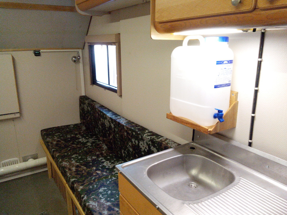

Planarin lämmössä asentelin etuseinälle lukuvalot (myös sähköt) ja sitten sähköttömän vesijärjestelmän eli teline vesipöntölle  ;D
