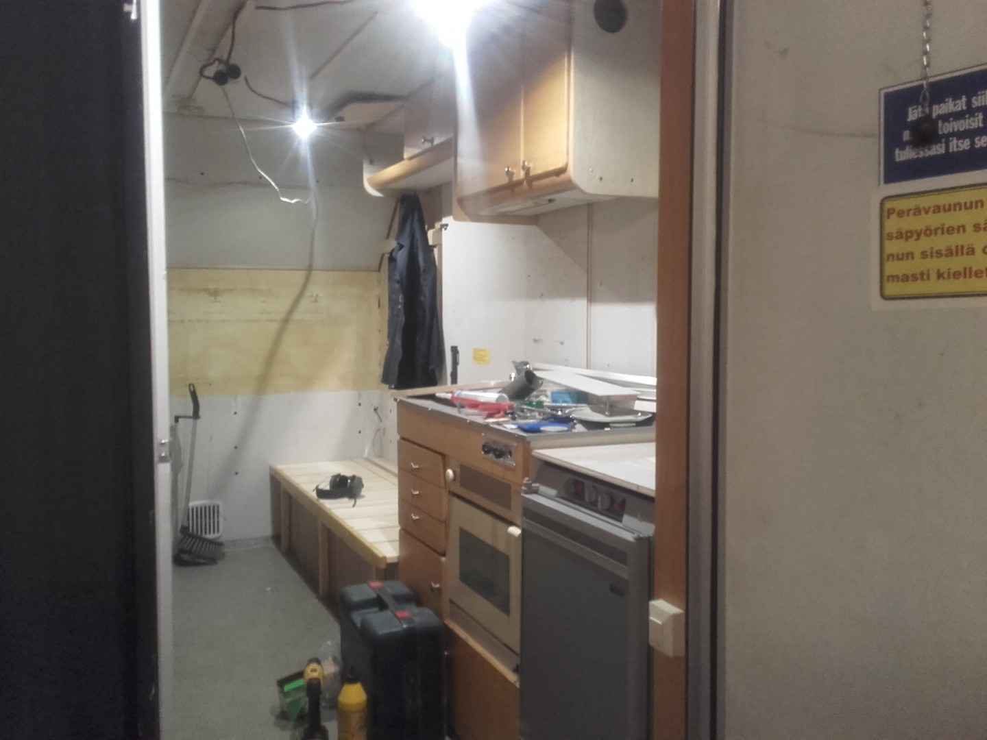

Eipä onnistunut tuolla leveällä työtasomallilla, ei istunu kaappi oikein mitenkään..
Kaventelin sitten reilusti samaan tasoon tuon liesihässäkän kanssa, paljo paree...
Kaapin takana on reilusti tilaa ennenku on seinä vastassa, reilu 10 senttiä..
Nyt seuraavaksi pitääkin hommata jostain semmoset nätit pikkuritilät seinälle ja tehdä niille reiät.. Samoten liesituulettimen (jota tuskin koskaan käytän) putki pitää viritellä ulos..
Mitenkähän se tuon kaapin pakoputken kans, se on nyt vaan ylöspäin pistävä putkenpätkä villapaketin sisältä, kai siitä pitäs vetää oma putki ulos vai riittääkö että se tulee sinne ritilän taakse ??
Niin , kyllähän siihen tuo läpivienti sarja kuuluis....
http://www.mlcaravan.fi/kauppa/product_details.php?p=5811
...mutta, ei kaikissa vaunuissakaan tuota läpivientiä ole, tuossa minulla olleessa detskussakin pakoputkessa oli vain tuo vino t-putki, joka jäi normaalin tuuletusritilän taakse.... ainut, jos suutin tukossa tms. ja alkaa savuttamaan, niin nokeaa niin pirusti, joten sen puolesta pakoputken läpivienti erikseen olisi hyvä.
Laita jääkaapin tuuletusritilä mahdollisimman ylös, ja alaritilän vois korvata reijällä pohjaan, niin välttyy toisen ritiläsarjan ostolta sekä varmasti tulee parempi ilmanvaihto jääkaapin taakse kesäolosuhteita ajatellen... tuo jääkaappi kannattaa myös tilkitä reunoilta hyvin, niin käryt menee varmasti pihalle..
Toisissa ritiläsarjoissa on pakoputkelle paikka valmiina, esim.
http://www.mlcaravan.fi/kauppa/product_details.php?p=31
Liesituuletinta ei monissa vanhemmissa ole lainkaan, joten en taitaisi sille reikää tehdä.... ja kai kattoluukun laitat, joten sille olisi luonteva paikka niillämain...

Ilma siellä kyllä kiertää vaikkei olis koko ulkoritilöitä, jääkaapin alalevy jää seinästä kans 3 senttiä irti ja pöytälevyssä päällä on sisälle rako..
Mutta laitan minä ne säleiköt, saan ne kyllä pitäviksi ja tämähän ei näe sadepäiviä kuin reissussa ja muutoin mulla on vehkeet katon alla aina.  Thumb
Mun pitäis Viitamaa-karvanaamilla käydä muutenkin puhumassa nuista kaasujuttujen kytkennöistä niin samalla kattelis onko jäänyt jouten random-ritilöitä.. Nehän pitää maalata mattamustiksi niin se on melkein se ja sama mistä ne tekee..
Pöytälevyn teen sellaiseksi että se irtoaa muutamalla ruuvilla, pääsee asentelemaan kaasut ja mahdolliset pakoputket helposti.. Mökkimersussa kaapin paikalleen survominen ja jääkaapin pakoputken yhtäaikainen sovittaminen taisi viedä kun sen irti käytin noin 3 tuntia ja erittäin paljon mielikuvituksellist a työkalujen käyttöä = Se oli ihan helvetin perseestä kun tilaa ei vain ole.

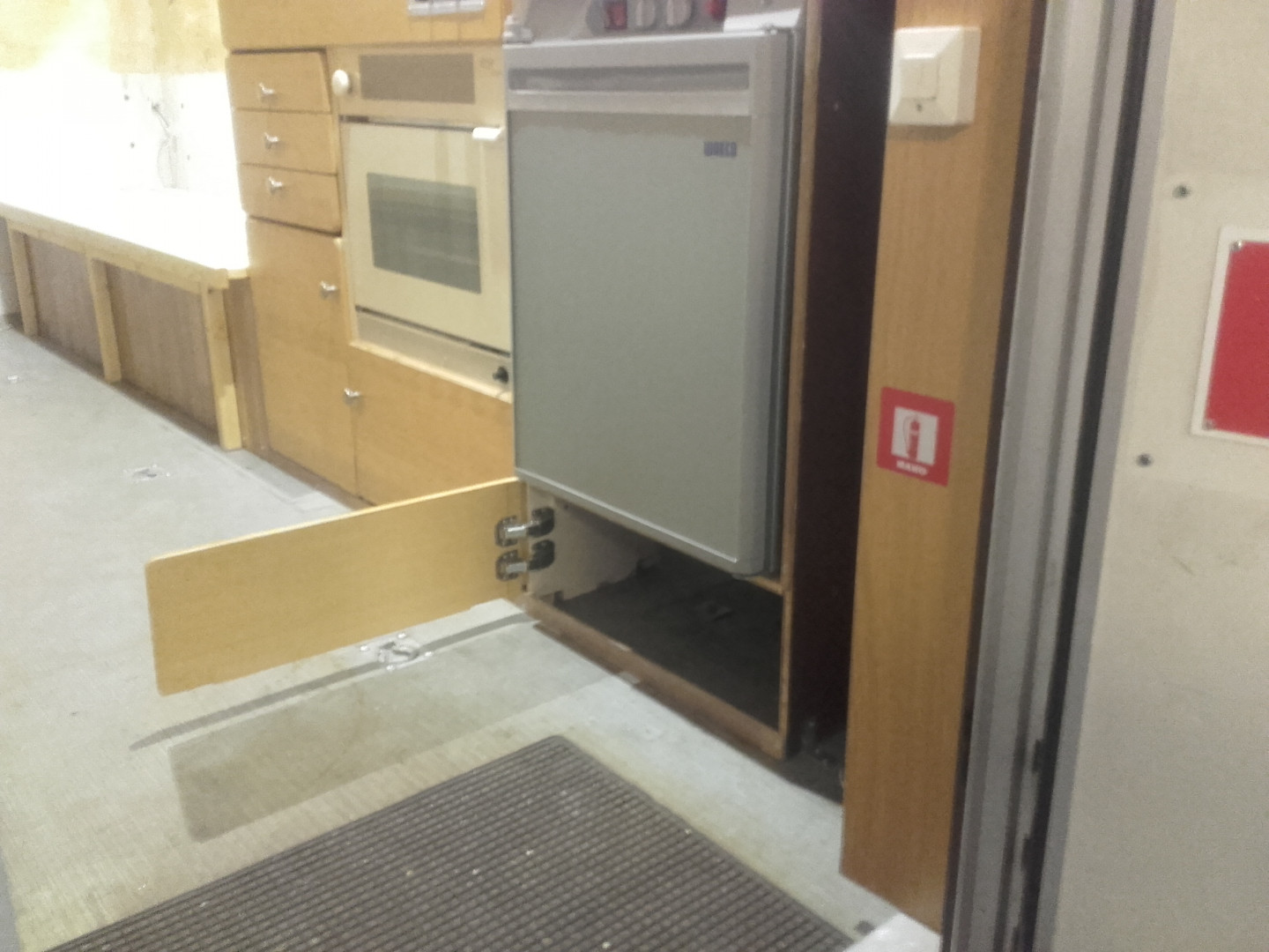

Kannattaa huomioida myös tuon jääkaapin huolto kun itse rakentaa.
Eli polttimeen ja pakoputken päähän on hyvä päästä käsiksi ilman kaapin irroitoitusta.
Edellisessä autossa piti koko tiskikaappi purkaa, ennenkuin pääsi nuohoamaan jääkapin.

Uskokaa vain kyllä se tulee huomioitua, ei montaa sekuntia mene kun tuo koko työtasosysteemi purkaantuu tarvittaessa  ;)
Siihenpä se nyt jäi, talviloma on lusittu  ???  Vanha kafivaunu luovutti vielä viimeisen palasensa ja tein jääkaapin alle saranaluukin entisestä vain sahailemalla ja rälläkän virsikirjalla pyöristelemällä  ;D
Vähän siivosin enimpiä kun ei tiedä milloin ehtii jatkamaan tätä..
Sähköpatteri ? Voi joku kysyä, no laitin siksi kun se oli jo tässä vaunussa ja jos se on pelannu armeijalla niin pelaa se mullakin jos sähkön äärellä ollaan. Tehoa on 1000/2000w ja puhallin eri nappulalla eli saa ilman liikkeellekkin..

Sisäkuva joulupukin tuomalla puhelimella, kenties vähä parempi ku entinen iänikunen samsunki  :P
Skaalasin 70 %:iin kun kokokuva ei mahdu foorumille..
Näkyy likanen lattia  :-X Noh, siihen löytyy kyllä myrkyt.. Jätän nuo koukut vaan tuohon niin saa kuljetella 370 pitkää tavaraa säänsuojassa tarvittaessa  ;D
