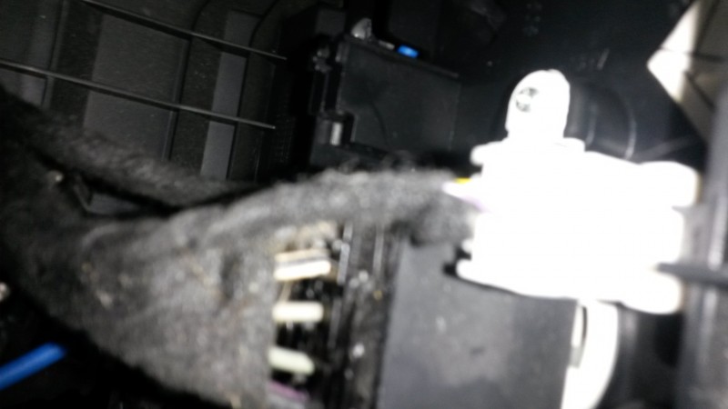

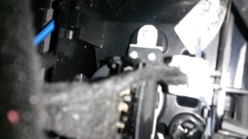

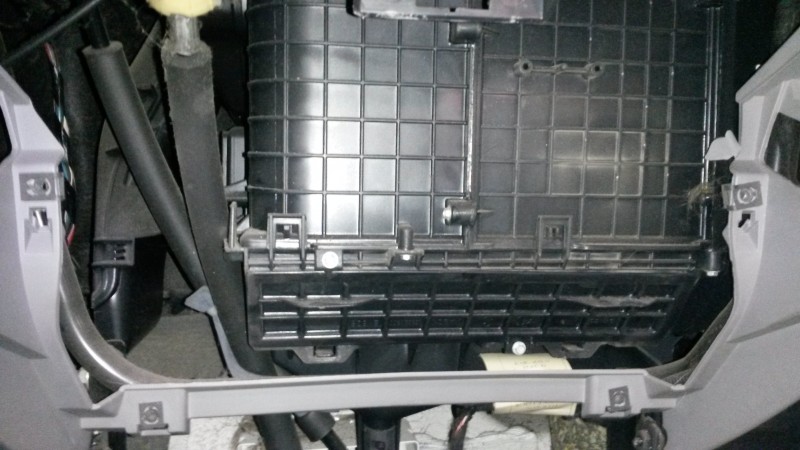

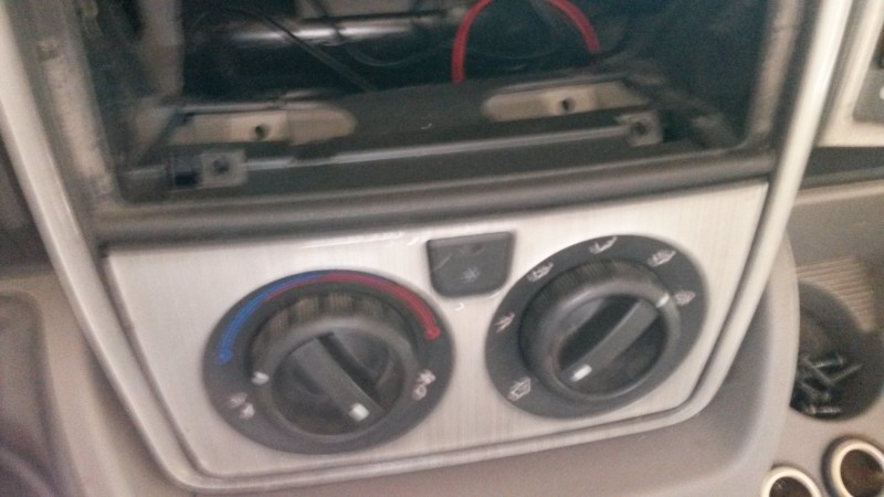

Ilmeisti tuon kotelon sisällä on moottori ( alempi kuva )
Ja miten lie tuo ylemmän kuvan paneli missä säätimet on kiinni irtoaa ?

Vs: Ducato 2010 lämmityslaite

Noi säätönupit lähtee varmaankin vetämällä pois ja alla iso mutteri joka irroitetaan niin saa paneelin pois. Tämä siis ei ole tietoa vaan arvailua. ;)
« Vastaus #4 : 2.09.2017 kello on 16:52 »
Väärin arvattu ;)
Koitin vetää nupeista ja uskallus loppui kun tuntui että koko kojelauta tulee mukana.

Moottori löytyi, mutta siinä touhutessa sähköliitintä rupesin
Irroittamaan niin liitin tuntui olevan löysässä. No heiluttelin vähän ja kas kummaa kaikki nopeudet rupesi toimimaan. Eli liitin auki,  suihkaus WD 40 ja taas vaan toimii. Eli paikat kiinni ?
« Vastaus #8 : 3.09.2017 kello on 20:27 »
Tarkasta liittimen kunto. Ne tuppaa sulamaan.

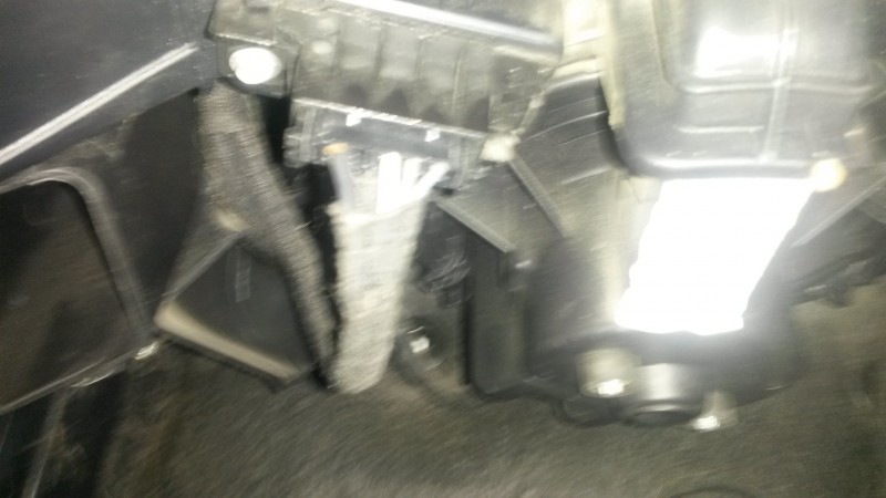

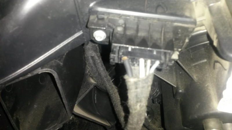

« Vastaus #10 : 3.09.2017 kello on 22:43 »

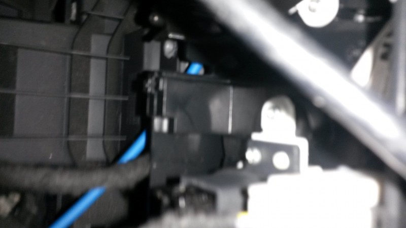

Siinähän se vastus on suoraan päällä yhdellä ruuvilla kiinni. Ehjät oli molemmat. Ei ollut muovit muotoa muuttaneet.

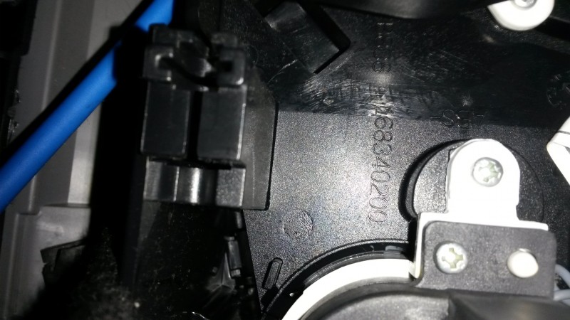

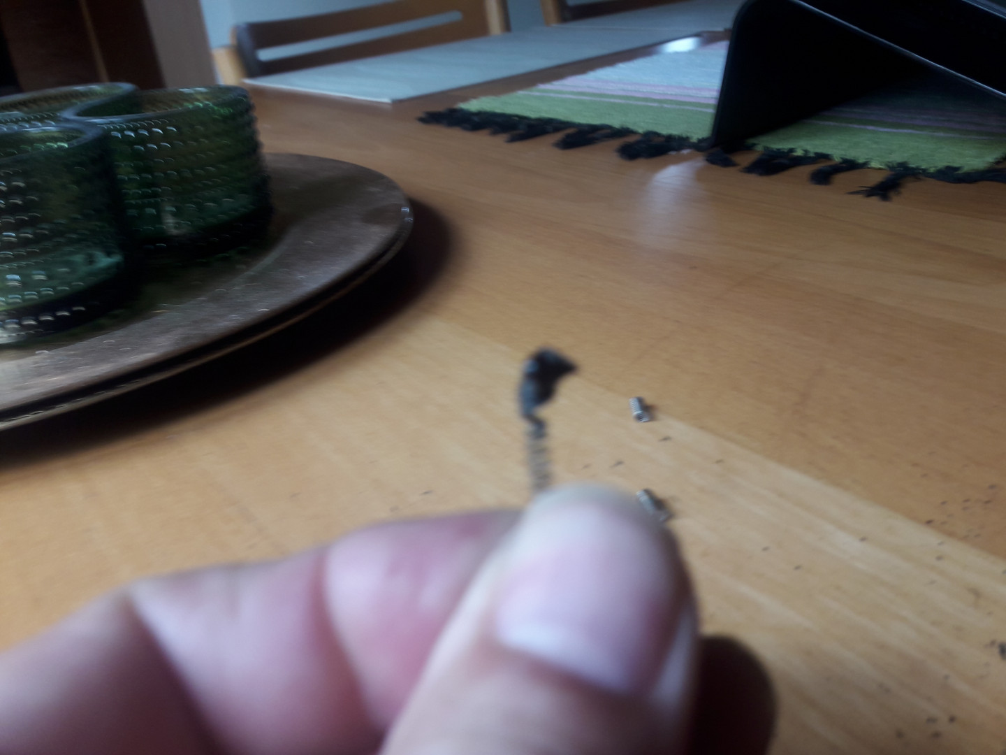

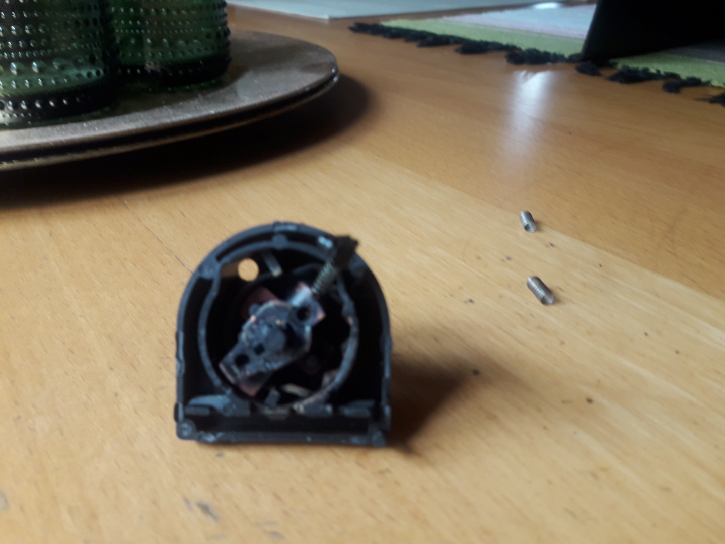

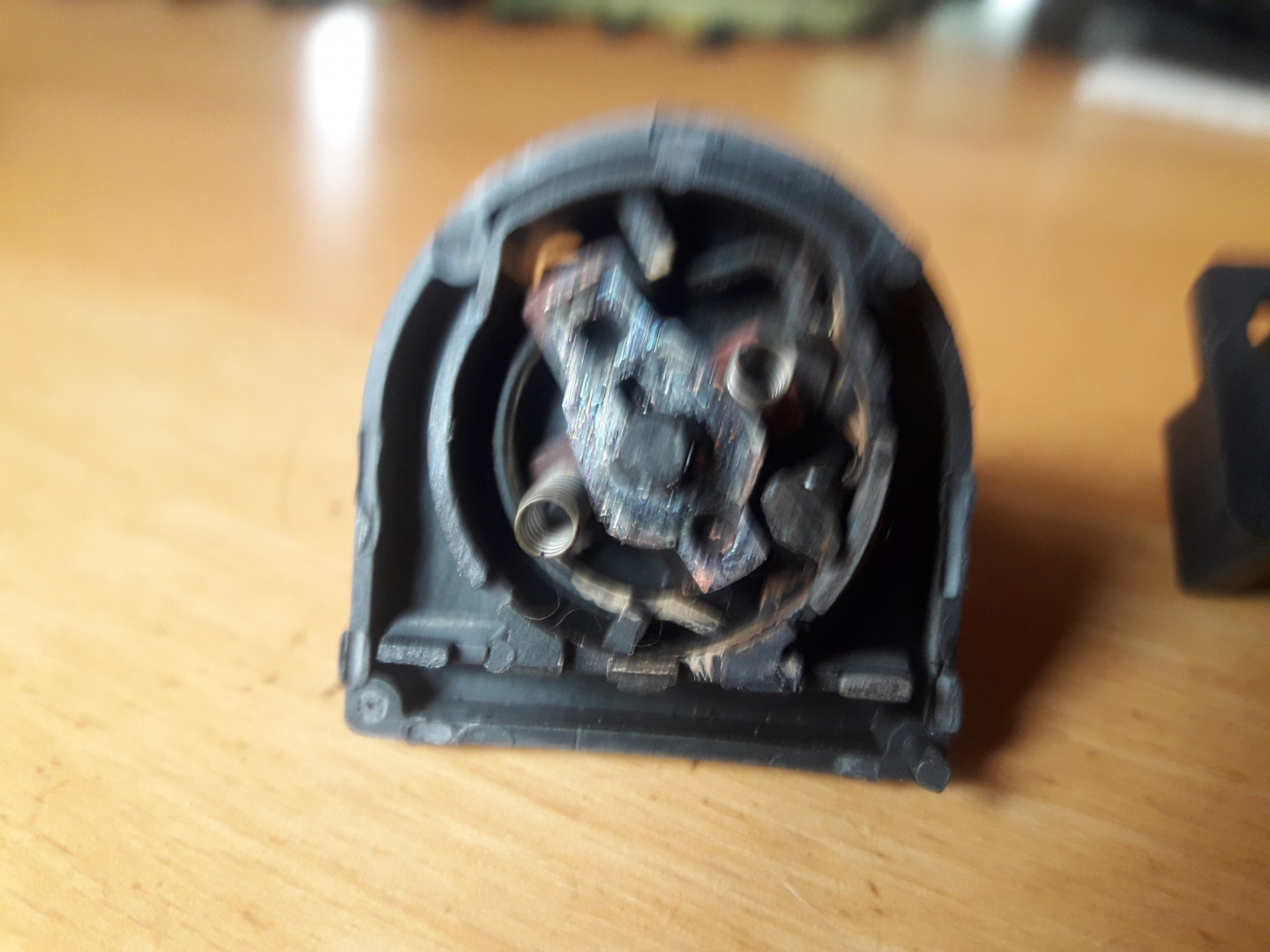

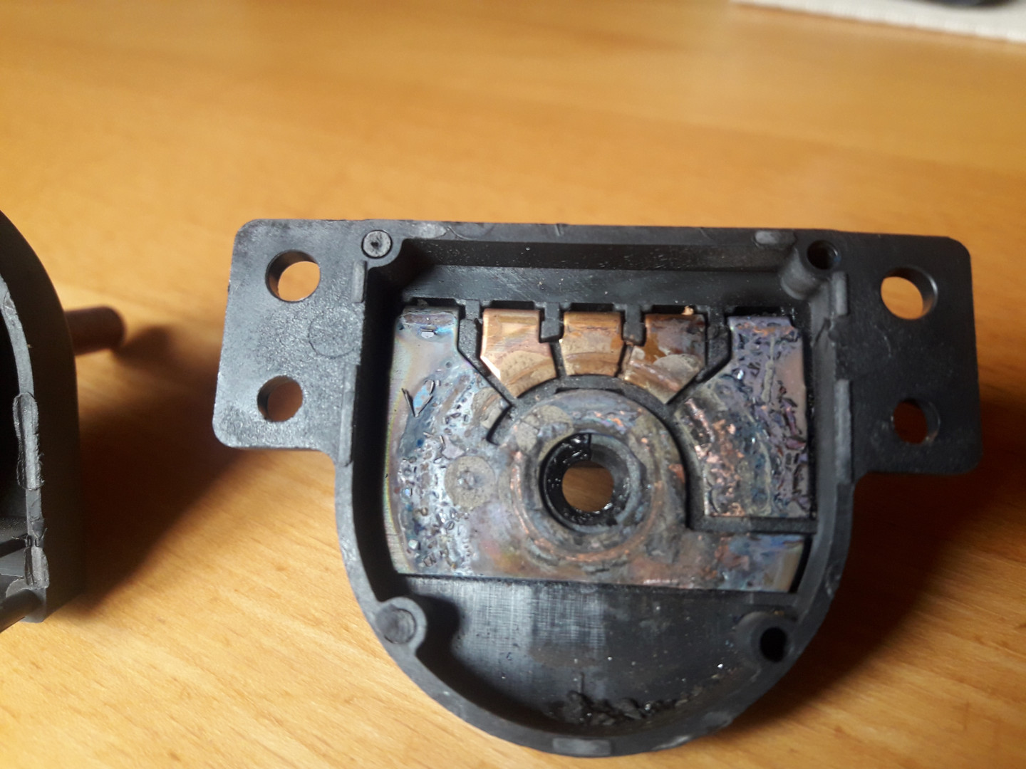

No nyt se katkaisin sanoi sopimuksen irti kesälomareissulla, jäi puhaltamaan 2 nopeudella ja katkaisin ei kääntynyt minnekkään suuntaan tai ainakaan en uskaltanut kääntää tarpeeksi vahvasti.
No aamulla rupesin purkamaan kojetaulua ja sainkin sen verran että pääsin itse osan irroittamaan.
Kuvat unohtui ottaa purku vaiheessa, mutta kun kasaan, niin kuvaan sitten uusiksi ja lisään ne tänne.
Tosin nyt on itse osa pöydällä ja halkaistuna ja syykin näkyy selvästi.
Lämmennyt aika rajusti, jousikuula joka antaa katkaisialle oikeat kohdat on sulanut.
Osa on Denso B837  12 V.  Mistähän tuota rupeaisi metsästämään ?

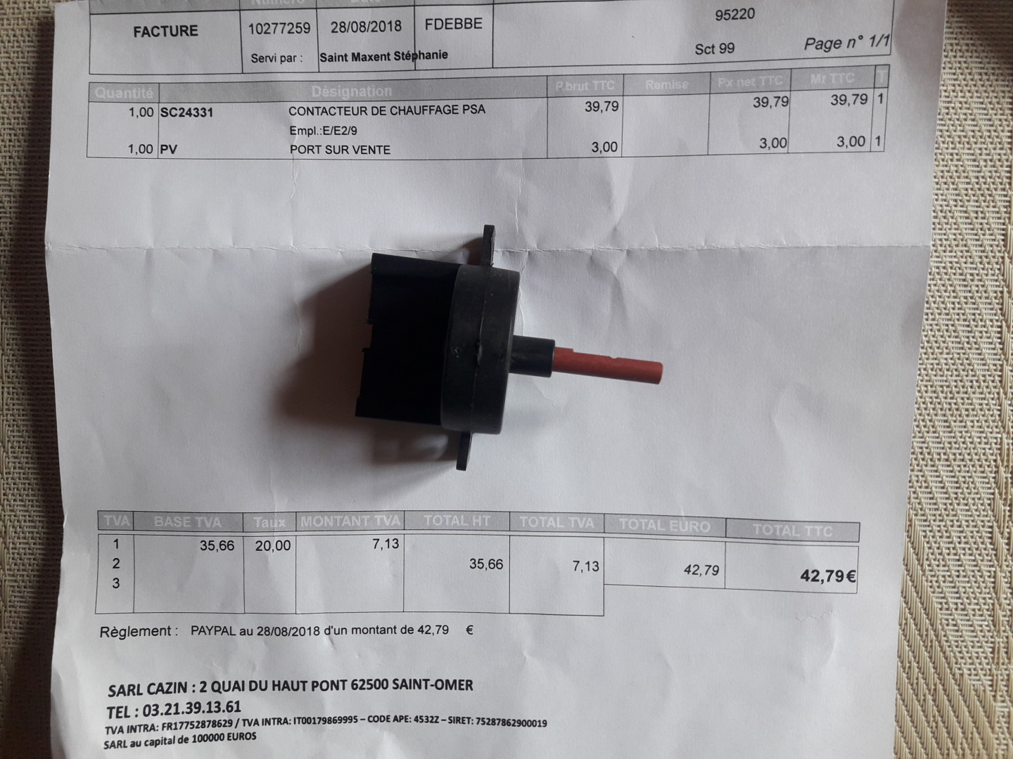

Osa tilattu ranska ebayn kautta, hintaa tuli rahteineen 42€.
« Vastaus #14 : 31.08.2018 kello on 15:48 »
Ja osa tuli, vielä kun olisi asennukselle aikaa.
