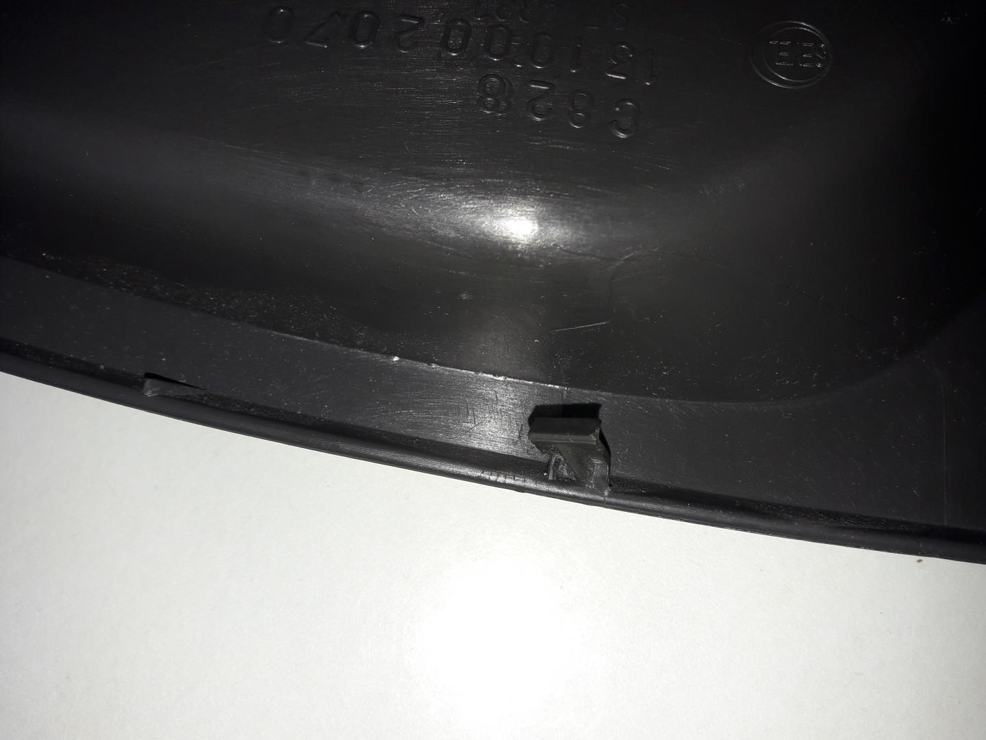

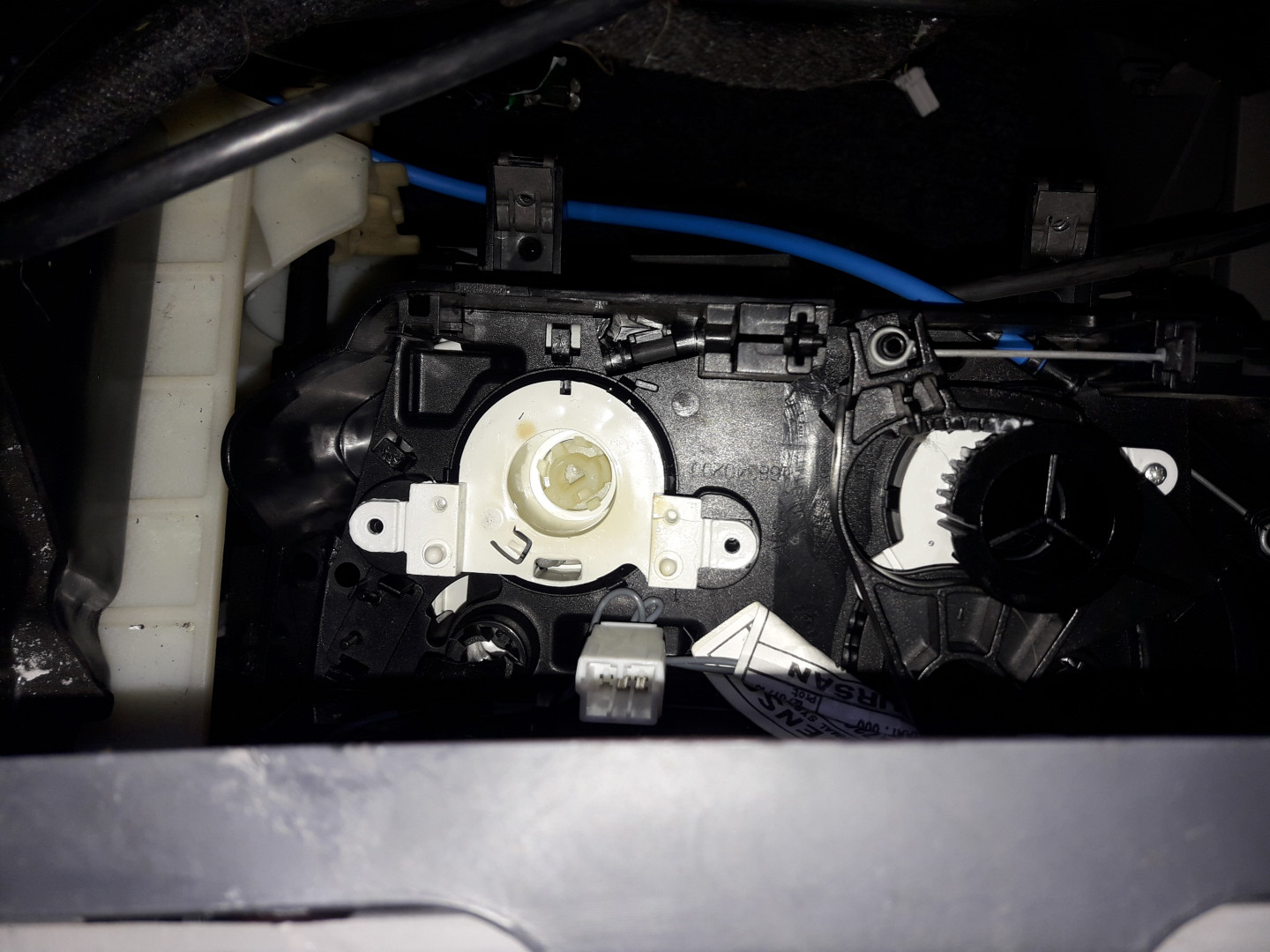

Siinä kakki mitä irti purin, paitsi hansikaslokero jonka irroitin kanssa.
Näistä olisi oikeasti ollut tarpeellista irroittaa soitinkotelo, hansikaslokero, osa jossa on kiinni usb pistokkeet ja itse katkaisinryhmä.
Mutta kun otti kaikki irti pääsi näkemään kunnolla mitä touhuaa.
Isoin osa neljällä ruuvilla kiinni ( kaksi ilmasuuttimien takana ne ensin irti)  ja lisäksi osassa itsesssään on muovisia klippejä ( tiukkoja ).
Kun ruuvit on irti niin kova veto vain ja osa jää käteen.
Samalla lailla irtosi muutkin osa vaikka usko oli loppua, sen verran tiukkoja olivat ja ovat edelleen eli paikalleen laittaessa pitää kuulua kunnon napsaus.
Sähköistä oli kiinni kaksi liitintä, valkea ja isompi musta. Kolmas on varmaan automaatisen ilmastoinnin johtoja, arvelen.
Itse uudessa osassa on takana reikä josta näkyy kuparipinta, sinnne suihkautin WD 40 pikkaisen.
Purkamiseen meni noin kaksi tuntia ja kasaukseen noin tunti.
Purku olisi ollut nopeampi jos olisi tiennyt mitä touhuaa, joutuin jonkun verran aina väliin pähkäilemään
miksi osa ei irtoa.
