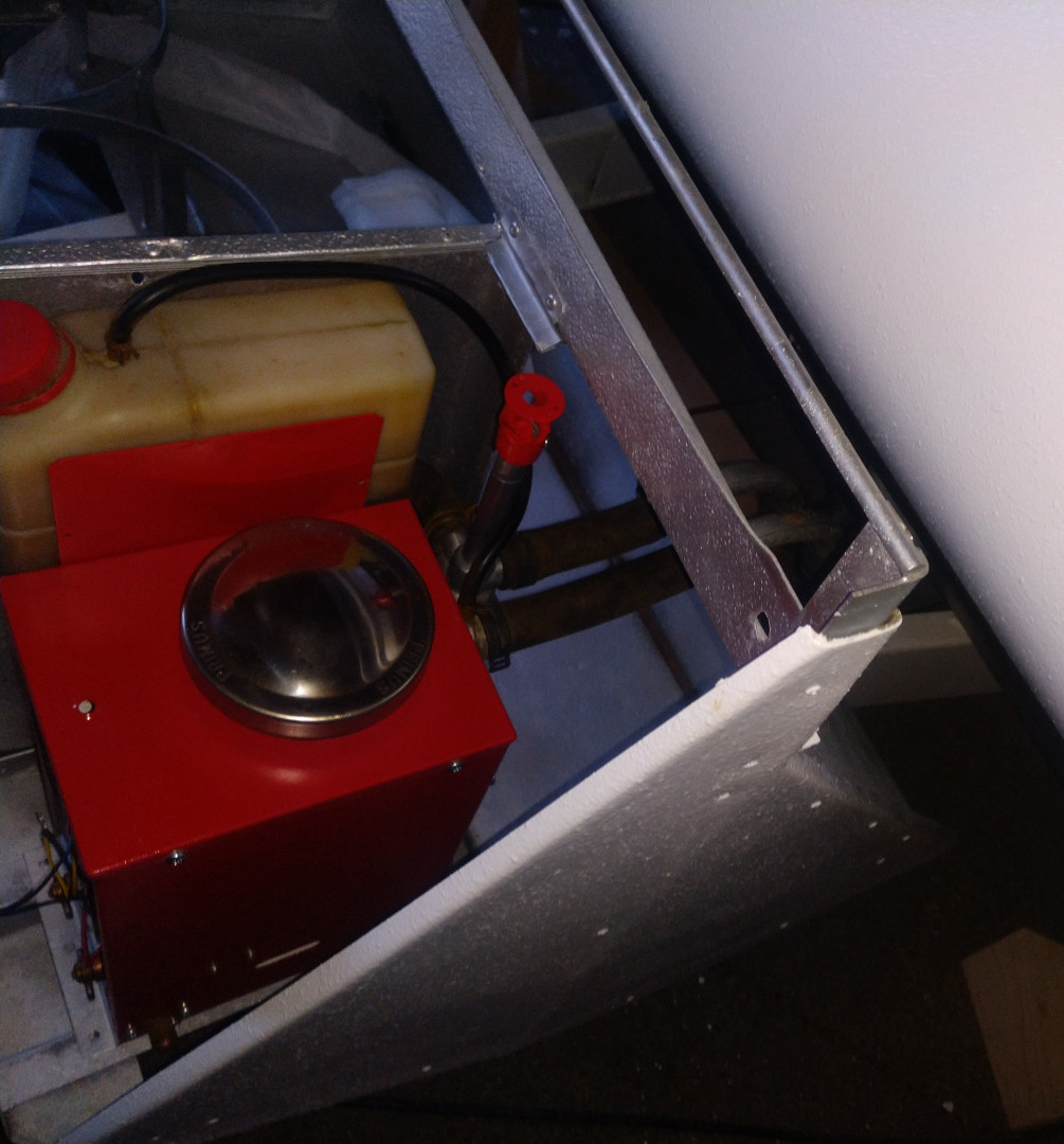

pullokotelon laitto kohdalleen lämppärin kanssa soviteltuna. saako noit paisunta astioita viel uusia vai pitäneekö sekin maalata
« Vastaus #798 : 20.09.2018 kello on 16:59 »
https://kauppa.vaunupalvelu.fi/product/2214/primus-paisuntasailio/  kyllähän noita säiliöitä näyttäis löytyvän.

« Vastaus #800 : 20.09.2018 kello on 21:00 »
Eihän tuohon mitään primuksen spesiaaliosaa tarvita. Sopiva paisuntasäiliö. Lähes jokaisesta autoromusta löytyy toimiva. Kyse on siitä löytyykö oikean muotoinen.

Kyllä se vaan tarvii oikeen purkin, kun on muutenkin siisti pannu ja muutkin kamppeet.

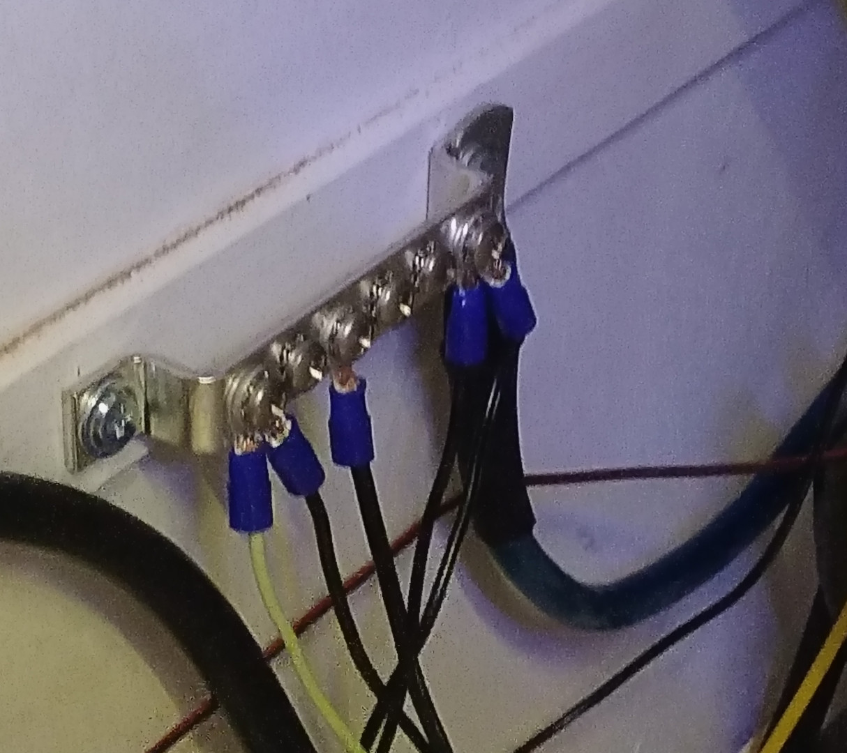

pääsulake 12v paikalleen
maadoitus kiskon askartelu. joo lunttasin valmiista kaupallisesta versiosta mallin. saa miinuksen siististi ja helposti kii alkaa 12v puoli toimii kanssa vaunussa
