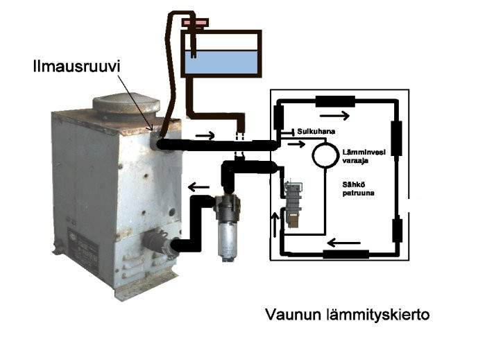

Miksi vesi? Eikö vastukset kestä pakkasnesteitä meinasin ton suoraan lämmitys kiertoon lisätä ettei joutuis pakkasista ressaa. Ja sit jos tahtoo lämmintä pesu vettä niin siihen väliin lämmönvaihdin
Pakkohan siinä sähkölämppärissäkin on klykoolia olla muutenhan se jäätyy!
Tottakai siellä kiertää sama neste, mutta sähköpatruunat on yleensä myös veden lämmittämistä varten. Jos tässä on erilainen systeemi tulossa, niin tuon mun vastauksen voi poistaa.
  • Viimeksi paikalla:tänään kello 11:25
« Vastaus #556 : 3.04.2018 kello on 14:54 »
Kun kuvan kiertoon laitetaan sulkuhana johonkin kohtaan niin kierto on sisällä vain patruunan ja lämminvesivaraajan kesken. Silloin ohjauspaneelista laitetaan hananappi toimintaan. Laitoin kuvaan hanan.
  • Viimeksi paikalla:tänään kello 16:13
« Vastaus #557 : 3.04.2018 kello on 15:12 »
Olisiko näin ?
Mielestäni se aina lämmittää patteriveden ja kuumanvedenvaraaja taas lämmittää käyttöveden tuon patteriverkon nesteen vaikutuksesta.
« Vastaus #558 : 3.04.2018 kello on 16:18 »
Sähköpatruuna asennetaan vaunun sisäpuolelle paluulinjaan sarjaan, josta putkisto menee ulos Primuslämmittimelle vesipumppuun.
Asiasta kolmanteen. Miksi monessa systeemissä (kuten kuvassa) paisuntasäiliöön on laitettu kierto.
« Vastaus #559 : 3.04.2018 kello on 17:38 »
Ainakin ilma poistuu järjestelmästä tuonne paisuntasäiliöön.
  • Viimeksi paikalla:tänään kello 06:46
« Vastaus #560 : 3.04.2018 kello on 17:40 »
Öljyätkö tms koivuvanerien taustat ? On niin herkkää ottamaan pilkkua  :-\
« Vastaus #561 : 3.04.2018 kello on 19:00 »
Ei siinä ole järjästelmäkiertoa vaan pieni ilmauskierto vain.

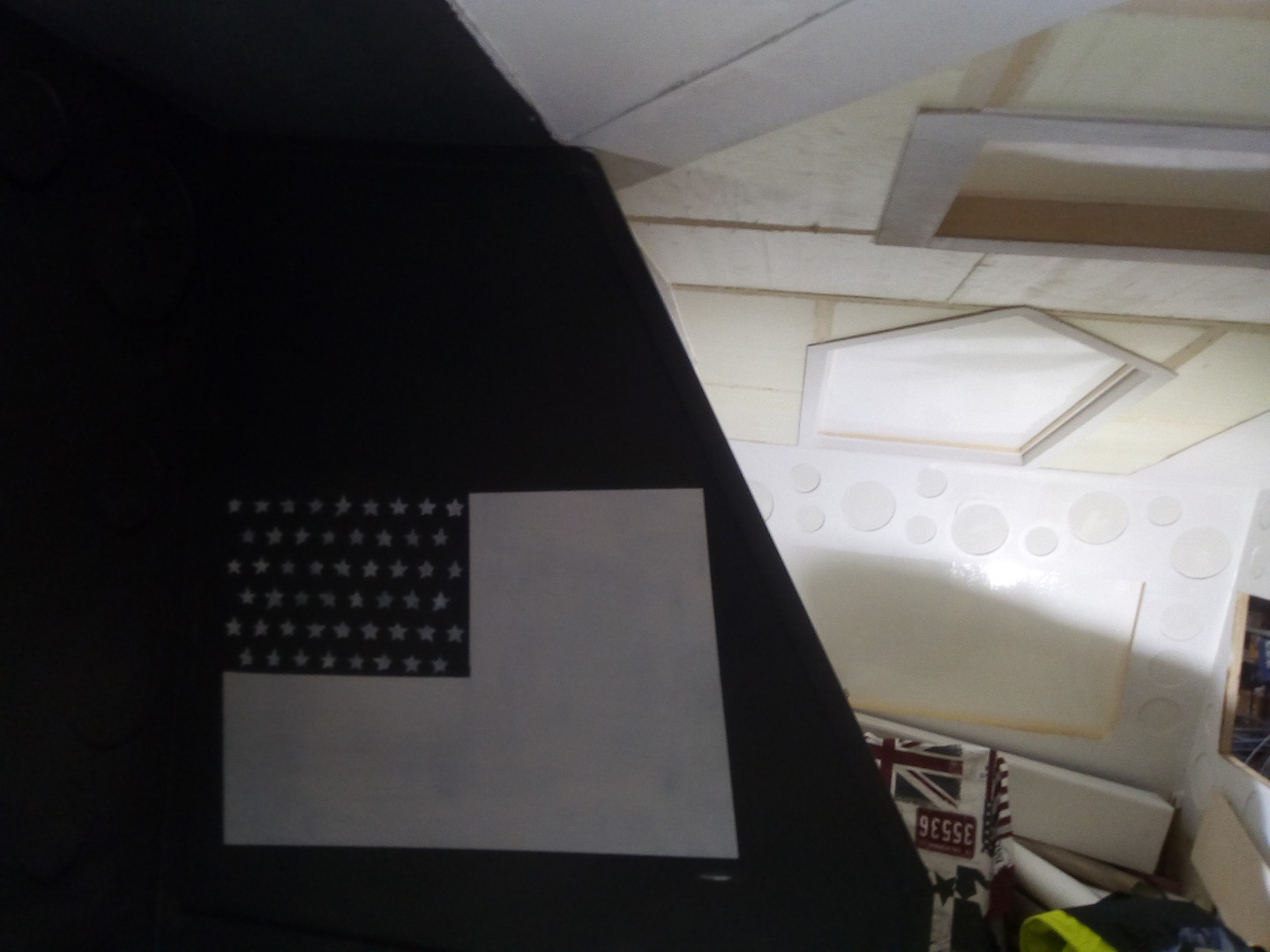

« Vastaus #564 : 4.04.2018 kello on 07:42 »
Ikkuna aukko leikelty isommaksi saa lisää valoa
Wc peili leikattu ja kehystetty
Jatkettu koriste maalailua

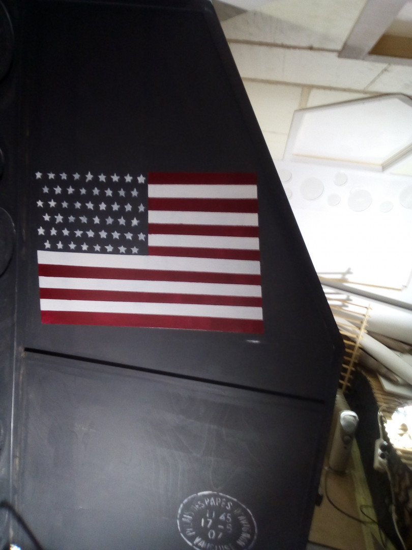

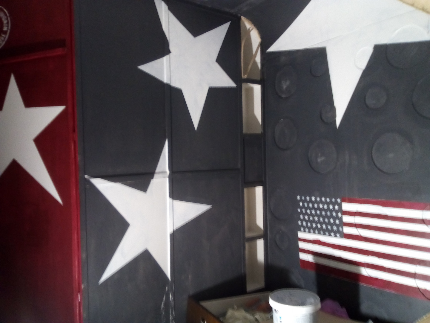

« Vastaus #565 : 5.04.2018 kello on 07:41 »
Peili paikallaan
Lisää maalia
« Vastaus #566 : 5.04.2018 kello on 16:24 »

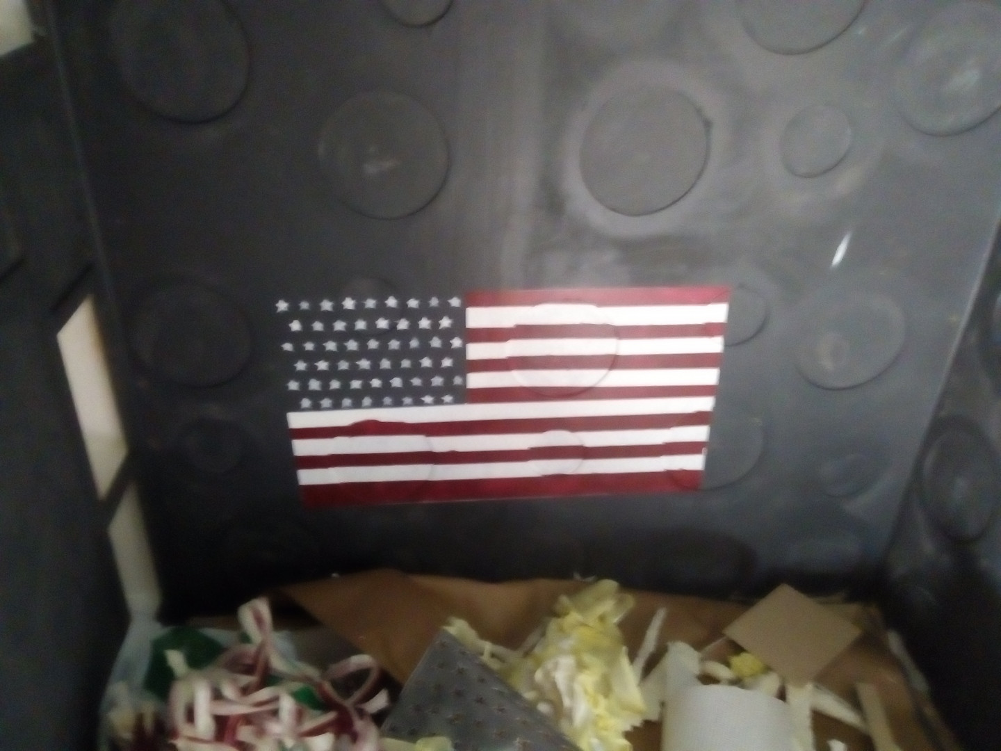

Eihän sitä malttanut kotia lähtee ennenkuin lipu oli väreissä

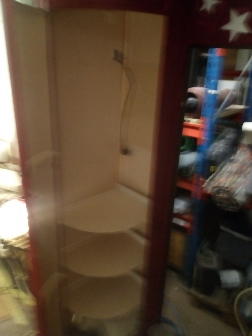

« Vastaus #567 : 6.04.2018 kello on 07:45 »

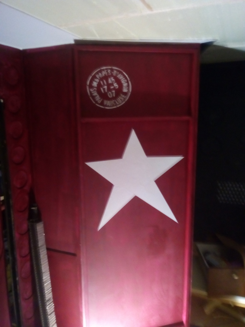

Ikkunat leikattu toiseen kylkeen
Kiskot saatu loppuun nyt mahtuu kaappiin
Hyllyt eteiskomeroon

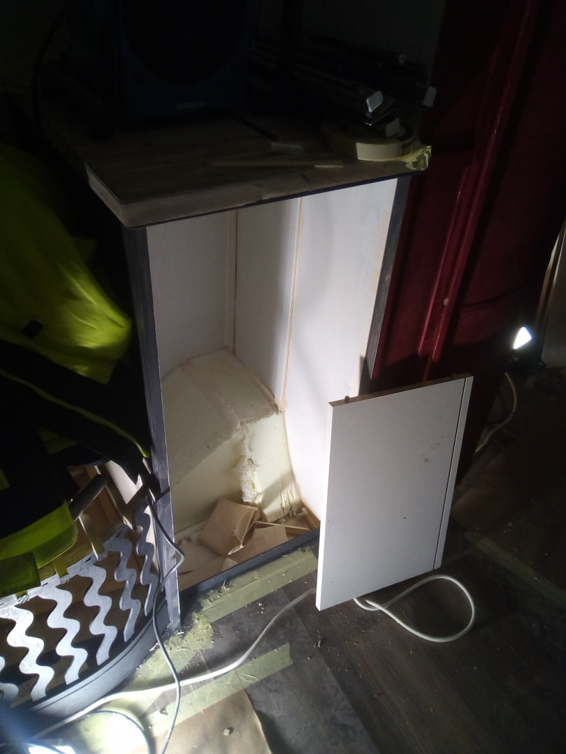

« Vastaus #569 : 9.04.2018 kello on 08:25 »
Kaapien sisä osien maalailua
