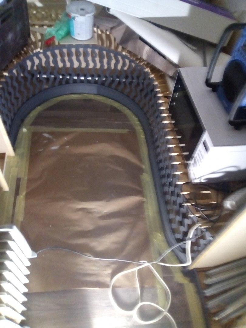

« Vastaus #544 : 2.04.2018 kello on 20:56 »
Maalaus sabluunoiden tekoa

Lisää pohjia
Ja pitihän eka kuvio maalaa antamaan ilmettä synkkyyteen
