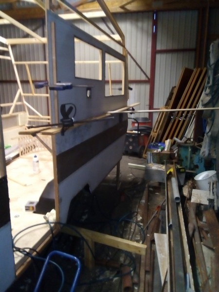

Toisen kyljen korotus pala liimauksessa

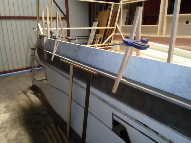

« Vastaus #228 : 28.09.2017 kello on 07:23 »
Katto korkeus saavutettu

Kolme palaa niin Ois kylki ummessa tosta näkee hyvin kuinka paljon toi perä saanut tilaa lisää välissä 21cm suikale mikä tulee perään asti ja sit Noi "kolmiot"uutta tilaa mahdollistaa wc Tuomisen taakse keskeltä vaunua saadaan sisälle avaruuden tuntua lisää

Odotan mielenkiinnolla ratkaisua jolla saat eristeen tasaisesti kiinni peltiin siten että väliin ei jää ilmaa.
edit: Jaa sulla onkin tossa jo Parocrulla valmiina  :D
    • Matkailuvinkkejä
« Vastaus #237 : 2.10.2017 kello on 10:26 »
Eristeeseen reikä keskelle ja pölynimurilla alipaine eristeen taakse, jolloin eriste ja levy vetäytyvät yhteen.
« Vastaus #238 : 2.10.2017 kello on 10:31 »
Tarttis vissiin olla oikea alipaineimuri ja paljon reikiä että toimisi. Perusimurit päästää äkkiä toimintasavut pihalle, vaikka olisi erillisellä tuuletuksella se moottori.
« Vastaus #239 : 2.10.2017 kello on 11:14 »
Voi olla aika vaikea toteuttaa notta kaikki ilma pois Kyseessähän on siis stucco pinta joka ei ole sileä saa olla aikamoinen liima kerros jos meinaa kokonaan täyttää ja täytyy muista alkuperäisenä ei ollut liimaa ollenkaan jotta tippakin enemmän kuin alkujaan😁 ja sit Noi ikkuna kohdat on sellaiset Hassun hauskat Aalto kantatut joten täysin mahdoton saada tiiviisti kiinni hmm.... Vaiko kaatais kyljelleen 2cm liimaa ja foamit perään ja painoa???  Eiköhän ne tule ihan perus liima lastalla liimaa ja puristetaan seiniin.
