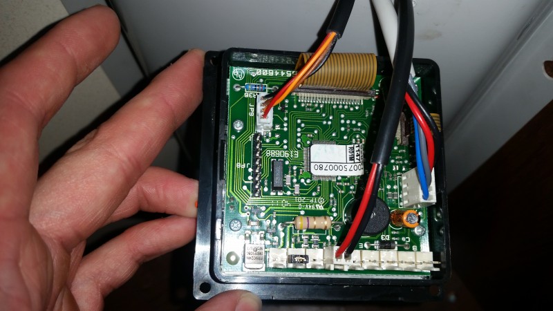

    Tältä näyttää paneli
    Tältä näyttää muovin alta

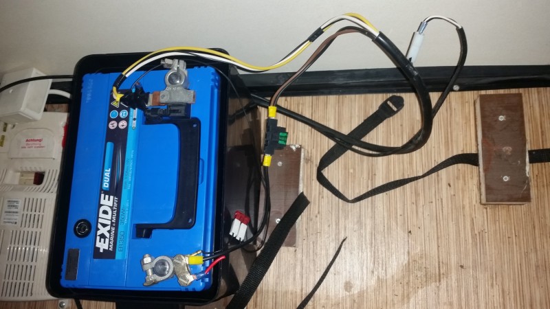

    Akun lähettyvillä oli aika outo johtokytkentä minusta
    Tuollainen hengen ohut karva lähtee akun navalta jonkun pienen mustan boxin kyljestä (akun joku vahti tai kenties muuntaja? Tulitikkuaskia pienempi musta purkki) ja siihen tulee noin kaksi paljon isompaa johtoa jotka vedetty yhteen. Nuo johdot lähtee kohti alde koppia ja sähkökeskusta. Mikä logiikka tuolla muka voi olla minusta näyttää että joku on kytkentä nuo väärin jotenkin.

    Tässä kuvassa näkyy se purkki mihin menee ohuet mustat johdot. Purkkiin tulee johto myös toisesta akun navasta 10a sulakkeen kautta. Ja tuolla mustalta purkilta lähtee eteenpäin sitten johto joka liitto abikolla tuohon musta/valk paljon paksumpaan kaapelin.

    Voipi olla jännitevahti. (?)

    Voi hyvin olla mutta minua ihmetyttää että miksi siitä boxilta lähtee yks hengettömän ohut johto joka pian liittetty abikolla paljon paksumpaan 2 napaiseen kaapeliin josta molemmat johdot puristettu samaan. Pitää tutkia asiaa San huomenna kuvan vastaavasta samanikäisestä hobbystä niin näkee kuuluuko ne olla noin

    Villi Veikkaus tietämättä mihin tarkalleen se Kaks napanen menee. Joku lisävaruste yms tarvittu sen boksin signaalia tai mitä lie kahteen paikkaan ja alkuperäinen musta hengetön joutunut toimii "vetonaruna" ettei ole jouduttu purkaa. Tai jos kaksi napanen myös päättyy samaan paikkaan. Niin voinut se hengetön olla jo alkujaan viallinen mikä tehtaan tai yms puolesta vaihdettu ja kaksi napanen sen takia kun se on sinne kiskottu taas alkuperäistä käyttäen et toinen edes toimii.

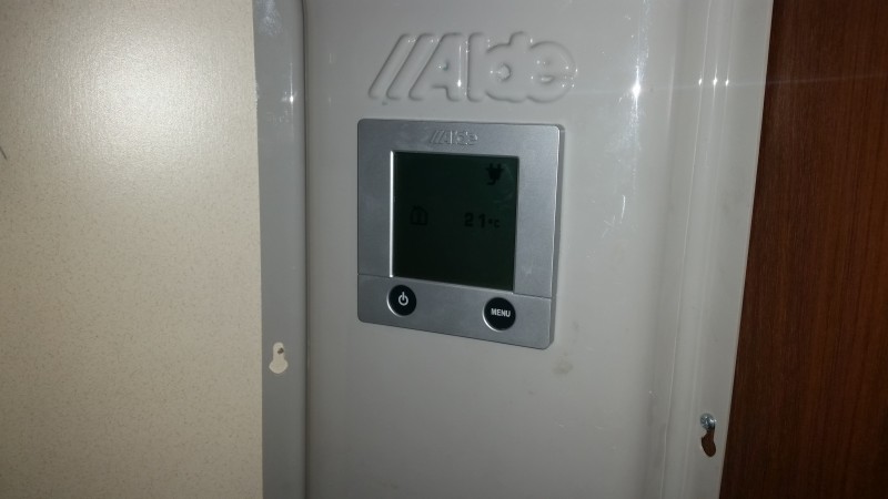

    Ja tässä paristovarmistuksen kaavio + muutakin

    Joo löysin tuon saman kaavion ohjekirjasta. Jos on paristovarmennus niin silloinko nuo edelliset lämmitys asetukset jää muistiin? Aika huono systeemi kyllä kun akkuvirtaakin olis saatavana kokoajan. Saan tänään vastaavasta samanikäisestä kuvat miten nuo johdot menee niin näen onko kaikki oikein

    Jotain kummallista tuossa sun systeemissä on. Mulla tuo Alde muistaa kyllä kaikki verkkosähkön katkomisesta huolimatta, kunhan ei katkaise 12V virtaa.
    Minusta siltä puuttuu 12v jossain on joku johto irti tms. Tässähän ei ollut akku paikoillaan kun ostin tämän. 2012 mallin 650 kfu hobbyssä on akkukotelosta tälläinen kytkin millä saa alden asetukset pysymään säädetyssä eli ilmeisesti 12v syöttö pannulle tai ohjauspanelille. Siis nappi akkukotelon kyljessä. Varmaan suomalaisen myyjän itse laittamia juttuja kenties

    Tuo nappi akkukotelon kyljessä on tehtaalla laitettu, se ainakin 2015 malleista alkaen toimii 12V katkaisimena jos paneeliin tulee näyttöön esim. red failure. Tuosta 12V virrat poikki ja 230V irti sähkökaapista ja 12V virrat takaisin niin red failure poistuu, muutoinhan tuon joutui poistamaan punaisen johdon irroituksella. 2015 alkaen vaunuissahan Alde 3020 ja enempi toimintoja paneelissa mm. tunturikytkin.

    Ei ole aisan puolesta tehty reissuvaunuksi kun aisa kukaa tuosta vaunun pohjan alta niin alhaalla että esim tankkaaminen on oma taiteenlajinsa. Iin Kärkkäisen tankille jäi maahan kiinni aisasta. Ne jotka siellä o käyneet niin varmaan tietää että se on kutakuinkin tasamalla . Pitää rakennella pienet rullat tuohon koska maakosketuksia ei voi mitenkään välttää. Sitten luulisin että alden oma paneli on rikki. Siinä ei ole mitään muuta eloa kun näyttää näytössä lämpötilan ja kv pumpun kuvan. Mistään nappulasta ei tapahdu mitään ja noita paneelia on vissiin paljon vaihdettu parempaan? Värinäytölliseen malliin. Lämmitys jutut toimii kuitenkin hobbyn paneelista niinkuin pitääkin vaikka alden oma paneli on mykkä. Vaunussa on tasainen lämpö pl kaapit ja sähköllä oleva lattialämmitys on ihmeenkin tehokas. Kaasua ja sähköä menee jonkinverran enemmän ku solikassa mut onhan tässä 20cm leveyttä ja 120cm pituutta enemmän ja vaikka miten monta ikkunaa enemmän.
