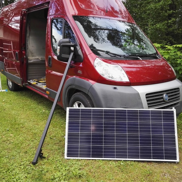

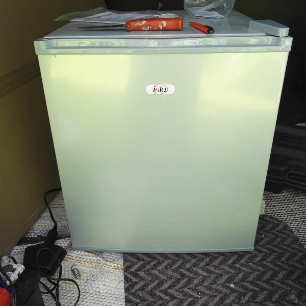

Se on nyt vatvottu sitten jotta 12V kompressorijääkaapp i ja nyt enshätään 140W kenno
paikallisesta K-Rautakaupasta  :o
Jos se tuntuupi että tehot jääpi pieneksi aurinkolatauksessa niin tuosta hennoo heittää toisen samanlaisen kennon rinnalle.
Kohtisuoraan aurinkoon suunnattuna tuli 8A että helähti ja jos laittoi pitkälleen kennon niin puoliintu latausvirta välittömästi.
Tekisi mieli kehittää systeemi jossa kulettasin kennoa sisällä ja laittasin johonkin telineeseen sitten leirissä jotta voisi auto olla vaikka varjossa ja 5m kaapeleilla kenno aurinkoon suunnattuna.
Vaikka ei tuo lataus taida suuri ressi olla kun ajon aikana lataa akkua ja tuo jääkaappi vie 2,6A virtaa tuossa kun jäähdytin sitä .

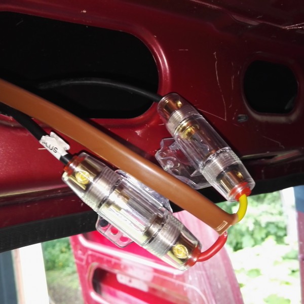

Ajonaikainen lataus vasta rakennettu mutta eipä se kennon kytkentä ole sitten iso juttu.
Sulakerasiasta nyt roplasin jakokeskuksen mistä saapi omalla sulakkeella otta kulutusta eri järjestelmiin.
Suora töpseli akulle ja keskitetty maanapa  säätimen loadin miinuksesta ???
Tulis nyt ne kettotelineet Lontoon saarelta että saapi kennon katolle että pääsisi vihdoinkin testaamaan järjestelmää ettei se taas tapahdu vasta reissulla niinkuin mulla tapaa mennä ::)

Vihdoinkin kenno katolle .
Piuhat kiinni ja sulaketta väliin .
