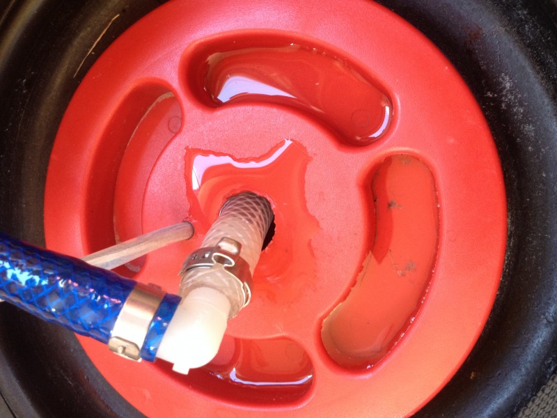

Miten teillä on ratkaistu letkun läpivienti raikasvesisäiliöön? Minulla läpivienti on kuvan mukainen ja kun täytän säiliön, niin ainakin ajossa tuosta läpiviennistä loiskunee vesi pihalle.

    .. Minulla läpivienti on kuvan mukainen ja kun täytän säiliön, niin ainakin ajossa tuosta läpiviennistä loiskunee vesi pihalle.
    Ei kai tuo voi olla alkuperäinen, jos on niin tuostahan puuttuu ilmiselvästi läpivientikumi jonka edellinen omistaja on sitten jättänyt pois jos on jostain syystä uusinut tuon korkin. Tuo reikäkään ei ole kovin säännöllisen muotoinen..
    Ei ainakaan korkista mene , muistaakseni menee säiliön kannesta sivummasta , eikä sieltä ikinä mitään yli tule.
    Tuo kova näyttää siltä jotta on kotitekoista työtä tuo.

    Hymerissä menee silleen, että on uppopumpulla oma kansi ja sen kannen läpi kulukee ne letkut pumpulle. Siin kannes on omat mutterimalliset kiristimet. Sitten on viel toinen kansi, josta pääsöö käsiksi sinne säiliöön.Se kansi on kans ihan tiivis sitten isolla oo renkaalla.
    Säiliön anturi on sitten myös omassa kannessaan.
    Tuon SilSamin letkukansiversion voi fiksaa esim läpivientikumilla tai sitten esim kuumaliimaamalla tai "sikaamalla" sen letkun siihen kanteen. Täyttöhän kuitenkin tapahtuu täyttöaukon kautta auton ulkopuolelta. Lemmarit vaihtaisin ainakin toisen ruuvikiristeiseen,jos ei jo ole,  niin saa sit tarvittaessa aina auki.

    Muistaakseni laitoin tonne pumpun päähän rst -klemmarin kun pumpun keväällä vaihdoin. Ei tullut silloin mieleeni toi läpivienti ja siitä loiskuva vesi, nyt sitten vähän tarkemmin tarkasteltu vaunua kuntoon Norjanreissua varten.
    Läpivientikumeja googletin ja lisäsin hakusanaan "elintarvikelaatu" "elintarvikekelpoine n" mutta taitaa olla toiveajattelua ja turhuutta edes tavoitella elintarvikelaatua.
    Tarvii tänään käydä jossain tilpeehöörikaupassa hakemassa läpivientikumeja niin pääsee huomenna reissuun. Tässä olis kyl tänään vielä tuulilasin vaihtokin vielä autoon joten kiiruuks menee  ???

    Etola/ etra saattaa myydä noita läpivientikumeja myös elintarvikelaatuisi na.
    Uusi kansi ja suoraan säiliöön uudet läpiviennit olisi yksi ratkaisu, mikäli kansi löytyy. Huolto/ pesuluukkuhan tuo käytännössä on.

    Jos uuden löytyminen on tiukassa, niin
    reikään nippa ja siihen letku klemmarilla.

    Meijän vaunussa menee vesi ja sähkö pumpulla säiliön korkeimmalta kohdalta. Huoltokorkki vähän alempana ja ulkona täyttöaukon alareuna viellä alempana. Joten ylitäyttö mahdollisuutta ei oo. Läpivienti hieman pienellä reijällä eikä oo tarvinnu roiskeita luututa.
