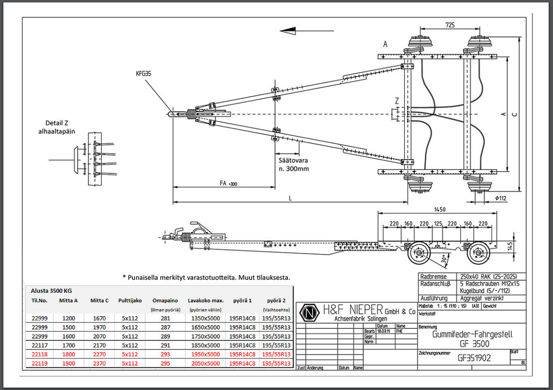

Sitä vanttia on harvassa.. Yleensä piiitkän yhdystangon säädettävyys löytyy sen molemmista päistä, tavallisesti takapäässä varoja enempi. Mitään muuta ei ole kuin seuraavaksi rummuissa..
Liike jakautuu tuollaisten T-kappaleiden välityksellä. Niitä on 1 kpl 1-akselisessa ja 3 kpl 2-akselisessa, kuten kuvassa (detalji Z). Vaijereissa ei ole säätöä. Siksi, jos yhdenki uusii joutuu muidenkin "iskun"/liikeradan tarkistamaan. Eroja ei saa olla tai jarruista tule eriparisia. Samoin, jos yksi vaijeri takertelee, häiritsee se saman akselin toimintaa ja saattaa muutta myös akseleiden jarruvoiman epäbalanssiin. Ilmenee niin, että nuo T-kappaleet jäävät vinoon jarru vapaana (vaijeri jumittaa) tai vetopää sisään painettuna (rummuissa vapaaliike eriparia).os vaijerin kuoresta nykimällä sivulle kuorta venyttämällä (se spiraalijousta sisältä) saa T-kappaleet takaisin ryhtiin, vaijeri vaihtokunnossa.

Sanoisin, että se tasaa suurenkin eron, koska sekä vaijereiden, että tangon päässä on nivel.
Tasaus toimii jopa niin hyvin, että jos yksi vaijeri on jumissa, kolme pyörää jarruttaa normaalisti.
Nivelessä on pitkä kierre, samoin vaijerin päässä, joten siinäkin on säätövaraa runsaasti.
Oikeastihan siellä ei ole T-kappale, vaan suora pätkä lattaa.   :D
Tasaa ja tasaa - sanoisin että kaikki liike ja voima katoaa siltä mikä jäykin. Ei tarvii vaijerin edes olla jumissa 4-pyöräisessä, niin jarrutusteho siinä yhdessä olematon, jos muut liikkuvat hyvin.
