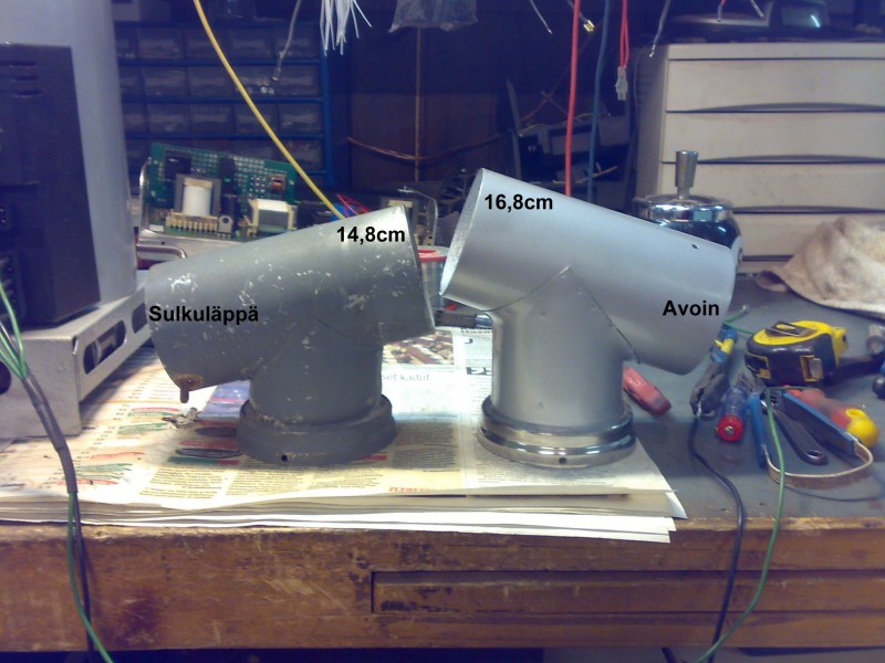

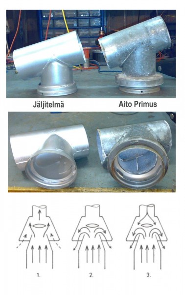

Onko t-haaran yläputkessa reikä alapuolella, noin 4x4cm, kaasupullokotelon seinään menevässä putkessa. Minkämallinen t-haara on, niitä on kahta mallia. Kuvasta poiketen on vielä yksi malli, kunhan löydän. Tässä se nyt on.

malli on tuo aito primus ja mittaa tuolla t-haaralla oli 14,9. Siitä lähtee sellainen metallinen "haitariputki" joka tulee kyljessä olevaan ritilään. Ei siinä haitariputkessa ole mitään reikää.

Niin ja alapäästä tuo t-haara on avoin.

Joissakin vaunuissa alasmenevään haaraan on laitettu haitariputki, joka auttaa ujelluksee, mutta kaikkiin vaunuihin se ei käy vaan aihettaa ulinaa. Kannattaa kokeilla. On olemassa ylähaitariputken väliin laitettava jatko, jonka alapuolella on reikä noin 4x4cm. Voit tehdä reijän haitariputkeen ja jos ei auta niin alumiiniteipillä suljet reijän. Äänen aiheuttaja voi olla ruostejauho lämmönvaihtimen sisäälä jonka saa pois kun ottaa hehkun pois ja kallistaa pannua ja karistaa ruosteet pois.
