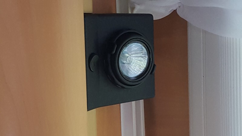

Auttakaapa miten kuvan mukaiseen valaisimeen vaihdetaan polttimo lamppua ja sen lasia särkemättä  ::)
Onko joku vaihtanut led polttimoita noihin? Mahtuuko kun nehän ovat vähän halogeenia pidempiä.

Lähteekös tuo kokonaisena pois? Eli heijastimineen. Sellaisia ledejä on ainakin myytävänä.

Kiertääkö lasin reunassa panta tai sokkarengas joka lähtee irti.

On siinä tuo "panta" jossa kuvassa näkyy kolme "kynttä".
Sitä olen koittanut ruuvarillakin vääntää, mutta ei se ainakaan helposti lähde irti.
Heijastin näyttäisi olevan erillinen ja polttimo erikseen.

jep minä kikkailin tälläset tilalle....ilmeises ti saman kokoinen toi poltinkun omassakin...vähän jäi toi reunusnäkymään mutta oikeesti tuli komeet :D....http://www.ebay.com/itm/FOCO-G4-MR11-LED-warm-white-light-bulb-lamp-aC-DC-12V-G4J1-/172678029281?hash=item2834699fe1:g:9lkAAOSw-3FZGzBb
tosin löytyyhän noita nykyää vaikka millaisia vanhojen tilalle.. Thumb
NIIN ja kun vaihtaa ton ledin ei tarvi varoa tosta vanhasta lasista mikä oikeesti on ton lampunpoltinlasi... kuhan pohja ja toi keinumekanismi jää ehjäksi...ja muuten irtoaakin kun varovasti kääntää keinusydeemiä toisesta reunasta... Thumb

Tuo voisi olla ihan hyvä. Kun nyt ensin saisi tuon vanhan pois.
Joka saumasta olen ruuvarin terällä koittanut väännellä, mutta ei...

Eiks se irtoo kun varovasti väännät tosta ulkokehällä olevasta lirpukkeesta...irto o toi kehä plus poltin yhdessä ...seinää jää vaan toi kehikko Thumb ja yleensä toisesta reunasta irtoo helpommin kun toisesta...mutta kuitenkin

No lähtihän se.
Just noin että isosta lirpukkeesta vääntämällä koko valomötikkä ulos.
Lampun kanta sitten irti kahdella ruuvilla.
Sitten pöydän ääressä näpräämällä loput kyllä purkaantui helposti.
Ja polttimo ei ollutkaan erillinen vaan heijastin ja polttimo samassa.
Kiitokset avusta. Pitääpä hommata LEDiä tilalle.
