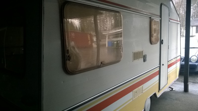

« Vastaus #3 : 19.05.2017 kello on 06:21 »

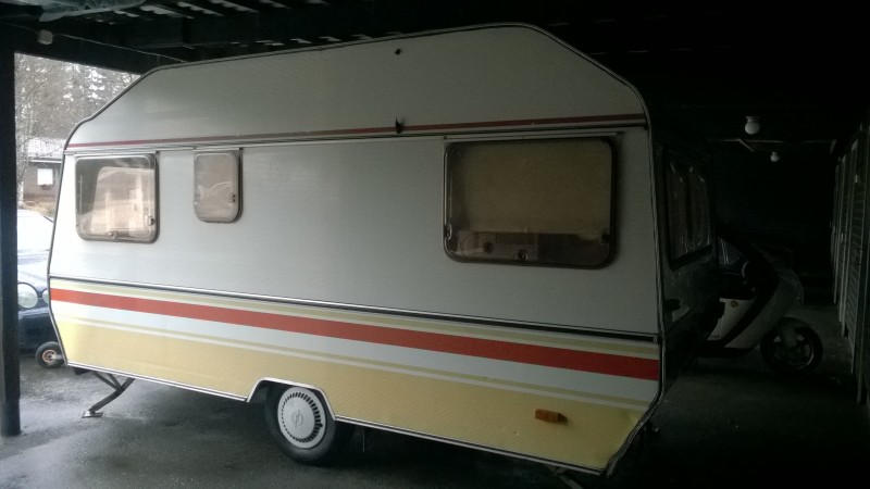

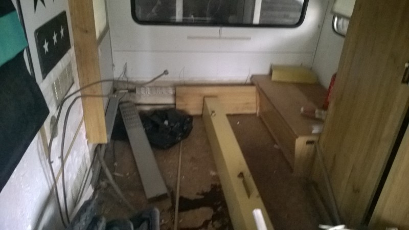

kiitoksia vastauksesta, vaunun tosiaan hajin eilen ja entinen omistaja olikin tehnyt suurimman työn eli kalusteitten purun ja osan seinä pinnoistakin ja lattiastakin, ja tässä myöskin alajuoksut lattian päällä, aika lailla niitten osalta selkee homma, niin juu vaunuhan on mallia ci sprite musketeer vm 84 =) mitenkähän nuo sähkö hommat tuossa on noin niinku yleisestikkin kun on verkkovirta ja akku virta, ja tuo alden pysty pannu minkämoinen se on?
koitan tässä aamulla saaha muutamat kuvat vekottimesta.

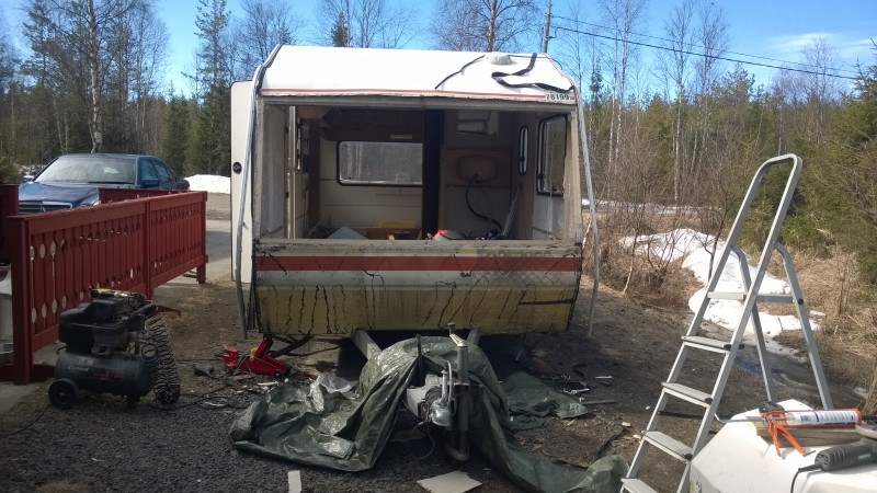

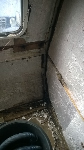

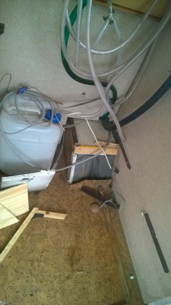

« Vastaus #4 : 19.05.2017 kello on 06:51 »

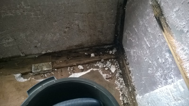

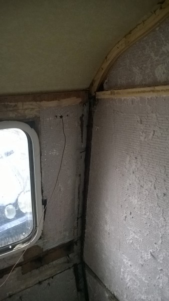

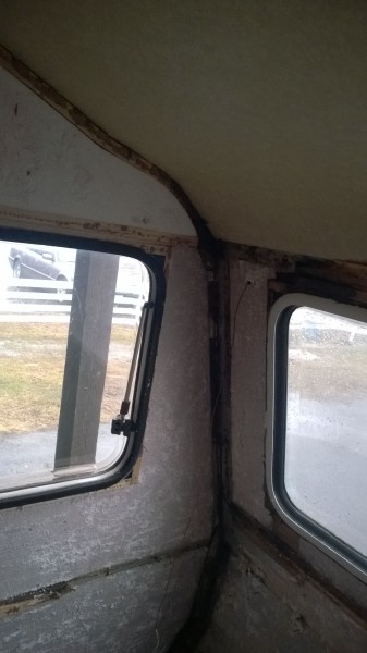

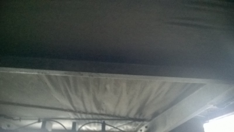

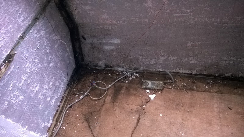

ja tässä kuvia, ei kauheen hyviä kuvia vesisateessa/ autokatoksessa saanut otettua illalla sit enempi kun alamma korjaamaan.

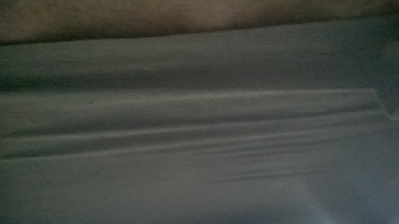

nämä viimeset kuvat on alapuolelta, tosiaan takanurkat on pehmeet, ja kuten kuvista näkee niin pohjapuolen vaneri kupruilla mutta kovaa  kuitenkin ja mitä eilen makoilin vaunun alla niin nuokin kuprut on vanerin ns. päällimmäisessä kerroksessa, tuotakun kaapii pois niin tulee ihan puhdas vaneri vastaan vaan mitäpä tuon kanssa tekisi? vaihtaakko vaiko kuoria aallot pois ja tervata.

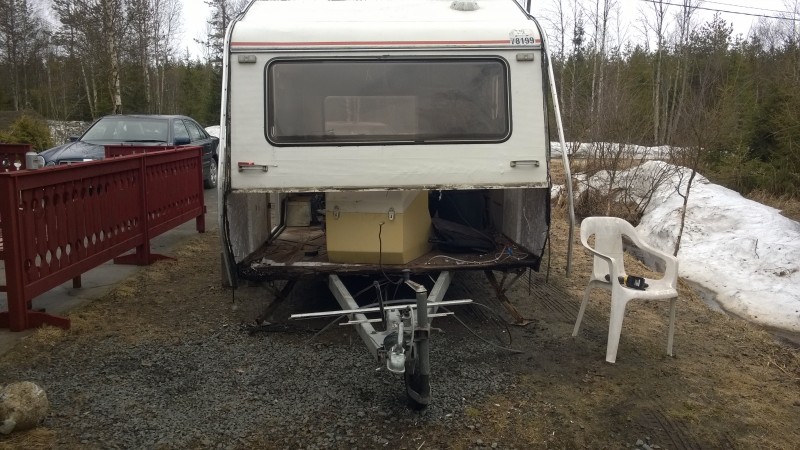

  • Viimeksi paikalla:27.06.2017 kello on 08:38
Vs: vaunun kosteusremontti

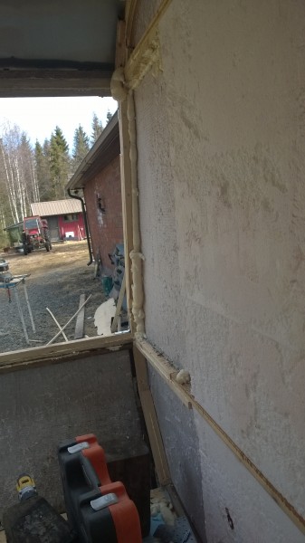

« Vastaus #6 : 20.05.2017 kello on 08:38 »
ja nyt tartteis heti apujakin, etuseinä on nyt kokonaisuudessaan tiessään plus etuosan lattia, mutta pitäs alajuoksut vaihtaa eteen myäs ja muuten homma ok mutta millä ihmeellä saan alajuoksun irti pellistä ilman että peltiin tulisi jälkiä, vaikuttaa aika voimakkaalla liimalla olevan?

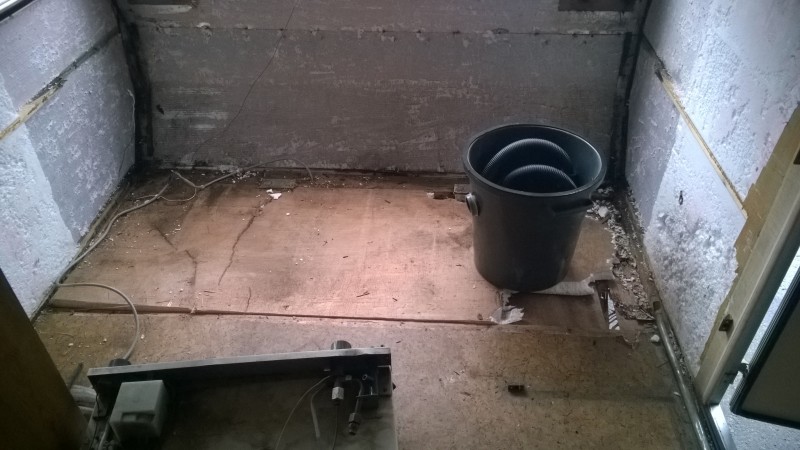

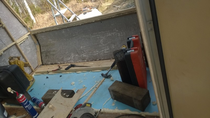

« Vastaus #7 : 31.05.2017 kello on 09:56 »

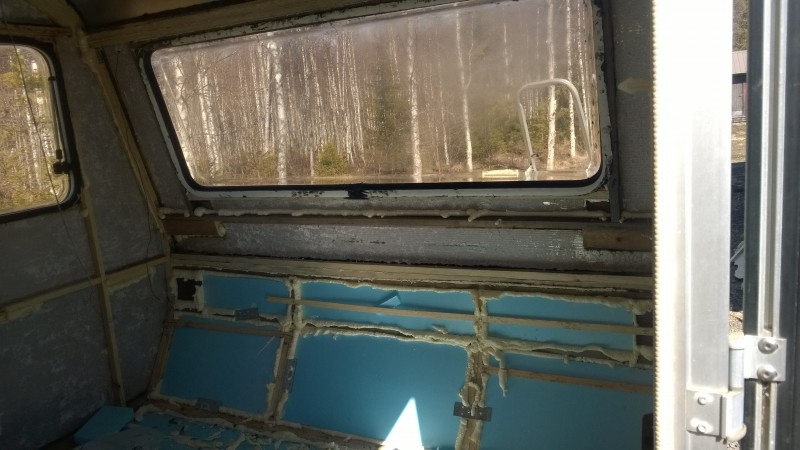

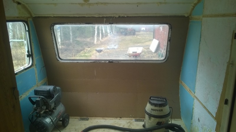

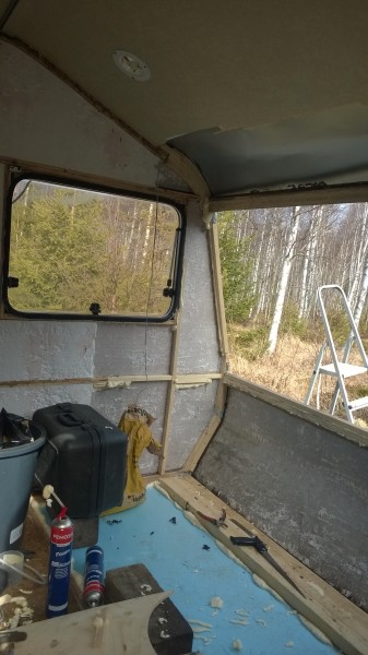

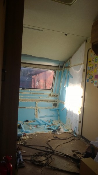

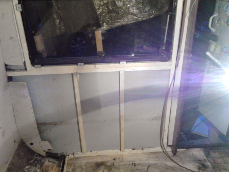

noniin etuseinä alkais oleen valmis ja siirrytty jo toiseen pyörän koteloon.  miten pitäs aisapainon olla? nyt jaksaa viel yhdellä kädellä nostaa koukkuun? ja keulasta puuttuu kalusteet niinkuin muualtakin vaunusta vielä, ja keulaan olisi tulossa koko keulan levynen kaasupullo kotelokin vielä josko kevenis hiukkasenkaan vetäminen, jos sillä olis virtauksiin positiivinen vaikutus.
aukasusta tuli aika vähäsen kuvia otettua mutta koko seinä ollut pois

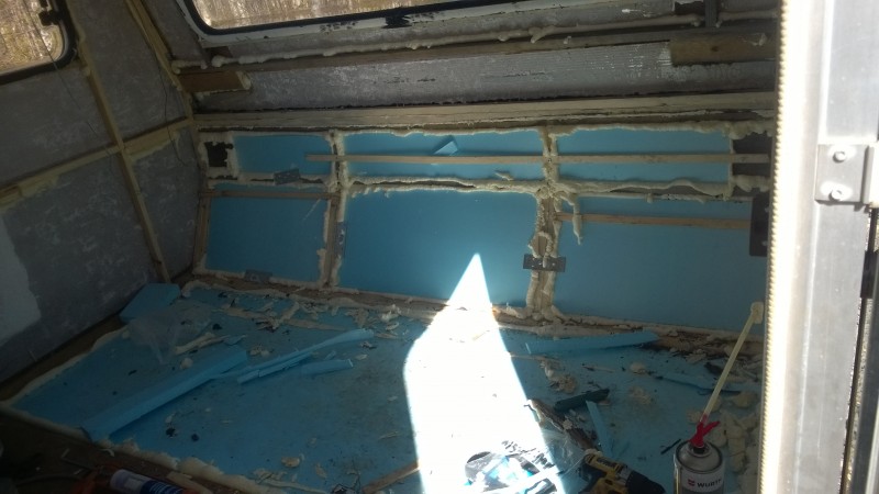

« Vastaus #8 : 31.05.2017 kello on 10:00 »
siinä jo eristelyä ja näkyy myöskin nuo lisätuennat jotka oli jopa pakko laittaa että sai kateruuvit kiinni kun tuossahan ollut jostain ihmeen syystä kokokeulan kokonen kumimatto kiinni, niin sen jäliltä aika paljon ruuvin reikiä alumiinissa.
ja etu seinä levyissä
« Vastaus #9 : 31.05.2017 kello on 10:04 »

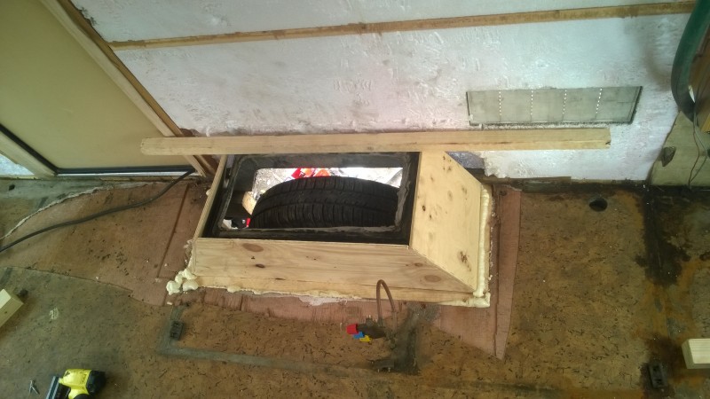

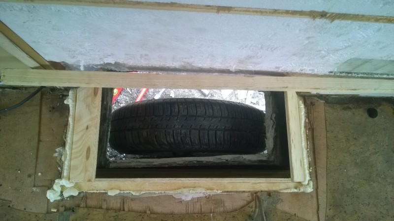

ja tuossa alettu pyöräkoteloa tekeen tai no en taaskaan malttanut tahtia hidastaa että sais kuvan mätäpuista.
ja tuosta jatketaan, en tiedä kuuluisko olla edes sisäpuolella ns vanerikoteloa kun toisella puolen eikä kyllä tässäkään puolella ole ollut kuin muovikotelo-tyröksi ja sen päällä tätä lattiamattoa, mutta ajattelimpa että tekasempa nuo kotelot nuin.
tässä tuo toinen puoli mistä näkeekin että ei ole koteloa ollut sisäpuolella. näistä kuvista jatketaan.
katon etu osakin on jo levyn saanut muttei ole kuvaa siittä vielä.
kyllä se viä valmistuu =)
  • Vs: vaunun kosteusremontti
    « Vastaus #10 : 31.05.2017 kello on 10:27 »
    Kyllä se siitä Thumb jos talvikäyttöä tulee niin noihin pyöräkoteloihin vois vielä liimata ohuen foamin pintaan. Kesäkäytössä turhaan että tee päätös sen mukaan mikä palvelee omaa käyttötarkoitusta parhaiten. Noin kun osa osalta tekee valmiiksi asti niin projekti ei tunnu niin loputtomalta.

    « Vastaus #12 : 31.05.2017 kello on 16:03 »
    Pyöräkoteloon pitää laittaa vesitiivis eriste muovin ja vanerin väliin. Muovin pintaan kondensoituu vettä ja kastelee vanerin.
    « Vastaus #13 : 31.05.2017 kello on 17:53 »
    tosiaan kuvasta ei varmaan selvää saa mutta kotelo on tehty siten että 30mm foami tulee tuonne muovin ja vanerin väliin =)
    « Vastaus #14 : 31.05.2017 kello on 17:55 »
    en tiedä ajaako alustamassa samanasian mutta vaneri on massattu sisäpuolelta ja kaikki pyöräkotelon lähellä olevat puu pinnat.
