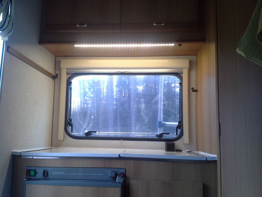

Auton sisälle on ledivalaistusta lisätty ja watteja säästyy kun valoja käytetään, ihan ledipolttimoita ja ledinauhaa on käytössä. Tuo ledinauha tuli "lainattua" töistä  ;D . Auton musiikkilaitteisto vastaa tätänykyä omia tarpeita samoin kuin muu varustus.

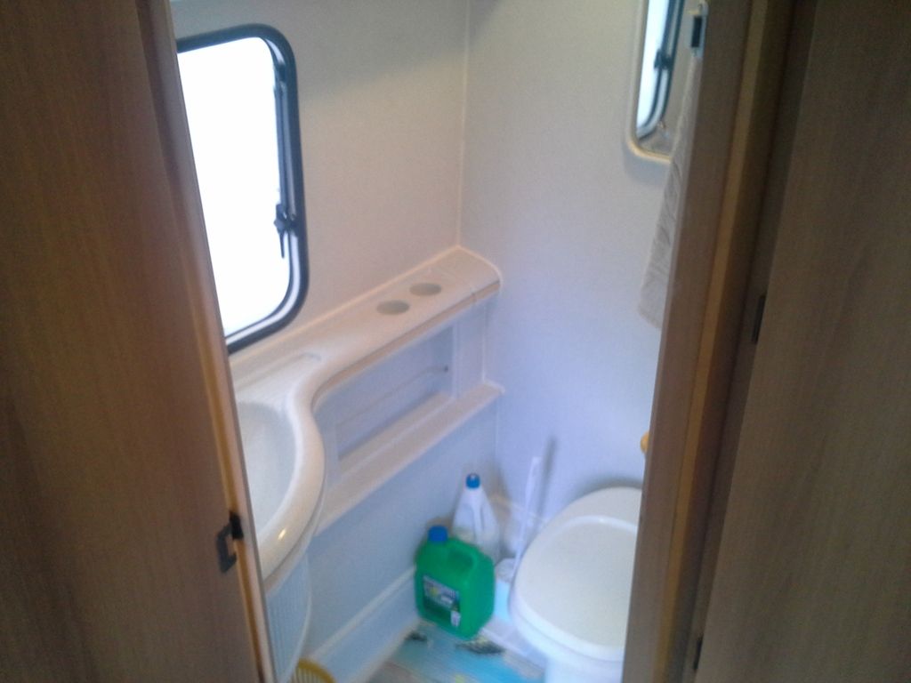

Tässä sisäkuvaa siittä kun auto valmistu sisältä, ei ole vielä tuotu mitään meidän kamaa sisälle. "Vanhahan tuo on, mut oma ja kokonaan maksettu".
