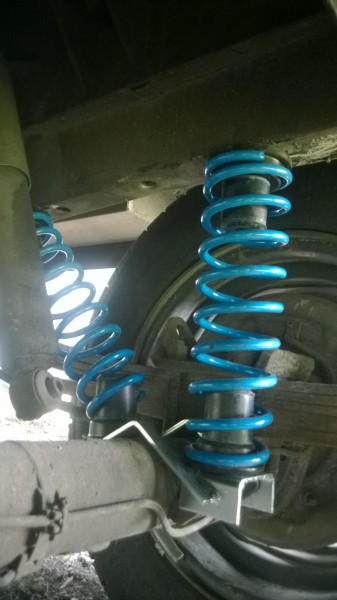

    Suunnitelma on, että volvon ylä-takajousikupit hitsaisi ducaton runkoon vahvikepalojen kanssa ja sinne volvon omat/ducaton omat pohjaanlyönti kumit takaisin, alapäähän eli taka akseliin tekisin aivan samanlaisen kiinnitysraudan kuten takomon myymissäkin lisäjousissa on, tämä vaan poikkeaa siittä ettei jousia ole nyt 2/per puoli vaan 1kpl. Mutta kiinnitys periaate olisi sama, samalla tämä volvon jousi pysyisi kuin itsestään jo siellä ylä- ja alakupin välissä hyvin, mutta kiinnittäisin sen jousen samanlailla kuin volvossa takana, eli sieltä alhaalta, joten jousi olisi kuin kotonaan.
    Tyyli siis on tämä, mutta yhdelläjousella. ja kyllä, olen sen jos suunnitellut yhtäkäypäiseksi kuin kuvassa oleva 2 jousen teline  :)
