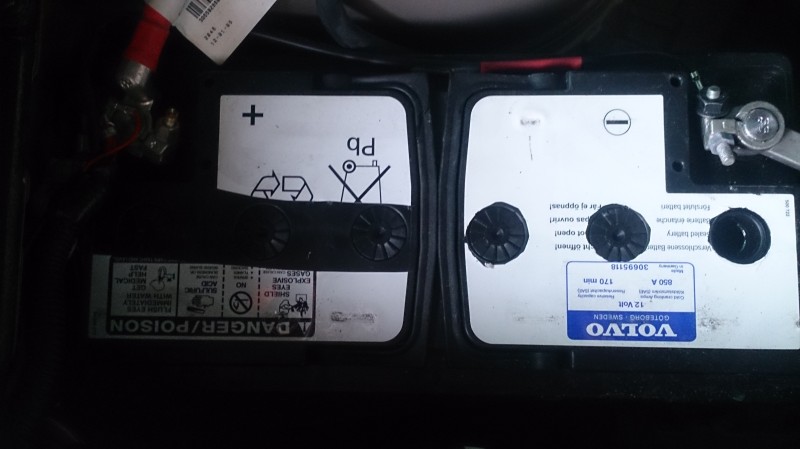

Onko kellään kokemusta, millä tasolla on huoltovapaan AGM-akun nestepinta uudessa/kunnolla toimivassa akussa?
Volvon akku on ollut hieman huonossa hapessa ja availin sen tänään mielenkiinnosta vielä ennen uuden hankintaa. Kaikki keinot oli päältä kuivia ja ensiavuksi pistin kaikkiin noin puoli desiä lisää vettä. Ei se silläkään noussut missään kennossa niin korkealle että neste näkyisi. Olisiko siis paikallaan laittaa vielä lisää vettä siten että keinot peittyy kunnolla.

Pitää kennot olla veden alla, lataa se nyt jollain ulkoisella, se nostaa myös vedenpintaa.

Pieni välipäivitys tämän akun tarinaan.
Kohta 8kk ollut tällä toista elämää. Noin -10 ollut kylmimmillään kun pistänyt auton lämmittämättä käyntiin. Paremmin pelaa tällähetkellä kuin viimekeväänä ennen veden lisäystä.
Palataan asiaan kun lähtee kierrätykseen tai tulee vuosi täyteen.
Akulla nyt siis ikää vähintään 9 vuotta.
  • Viimeksi paikalla:tänään kello 13:50
Vs: Huoltovapaan AGM-akun nestepinta
« Vastaus #12 : 6.02.2020 kello on 19:10 »
Nyt alkoi tämän Volvo AGM akun tarina olla lopussa. Akku on näillä pakkasilla ollut senverran heikossa voimassa, ettei Polttoainelämppäriä oo tohtinu käyttää joulukuun jälkeen. Tänään vaihdoin tilalle Bosch AMGn.
Akulla nyt siis ikää vähintään 11 vuotta ja nesteen lisäyksellä se sai 3 vuotta lisäaikaa.
Olisi ehkä elpynyt  nytkin veden lisäyksellä, mutta en enää luottanut siihen kun pakkasia vielä edessä.
Ja sellainen huomio, Volvo akku ei ollut suljettu - siitä meni tuuletusputki ulos. Hupiakku? 😁
