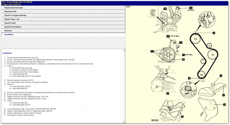

Olisi aika vaihtaa jakopään hihna ja kiristin Ducato JTD 2,8 vm.-04 mutta olisiko kenelläkään tietoa
taarvittavista kiristysmomenteista remppaan.

Hiukat suttunen kuva  :( toivottavasti saat selvää
  • Viimeksi paikalla:23.10.2026 kello on 21:51
Vs: Jakopään remontti Ducato 2,8 JTD
« Vastaus #2 : 4.04.2017 kello on 20:14 »
 En saa oikein selvää,olisko kenelläkään terävämpää kuvaa. 8)

    Saat nuo samat ohjeet varaosaliikkeestä kun haet osat. Ainakin itse olen saanut tokikaan ei motonetistä mut varaosaliikkeissä on monesti autodata tms. Olemassa. Ja sai tuosta selvää tuosta kuvastakin kun suurenti kuvan Thumb
    • Viimeksi paikalla:tänään kello 12:11
    « Vastaus #4 : 4.04.2017 kello on 23:28 »
    Klikkaa kuvaa, ja sitten näppikseltä yhdistelmä; Ctrl ja + suurentaa kuvaa (vast. Ctrl ja - pientää, Ctrl ja 0 palauttaa oletukset [ei IE:ssä/EDgessä])

     Kiitokset hyvistä neuvoista. ;)
